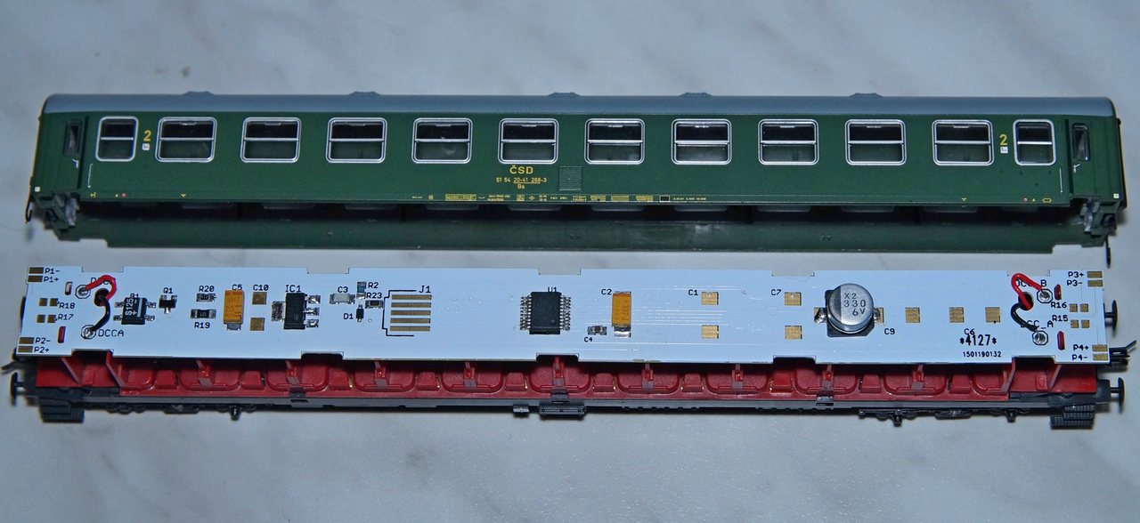

Příspěvekod PeLi » stř 28 říj, 2015 12:27 pm

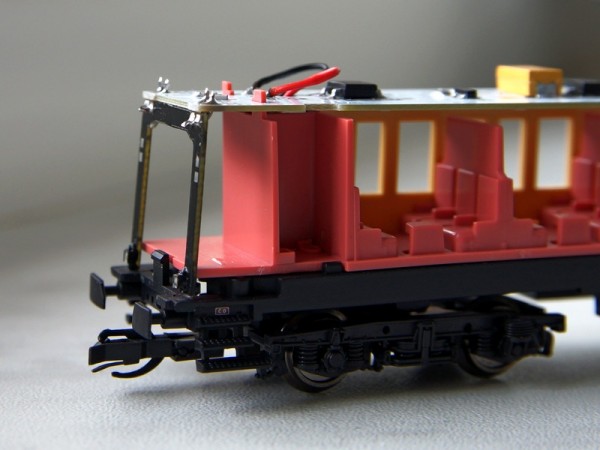

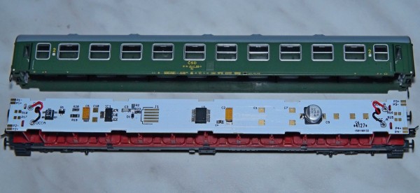

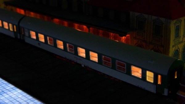

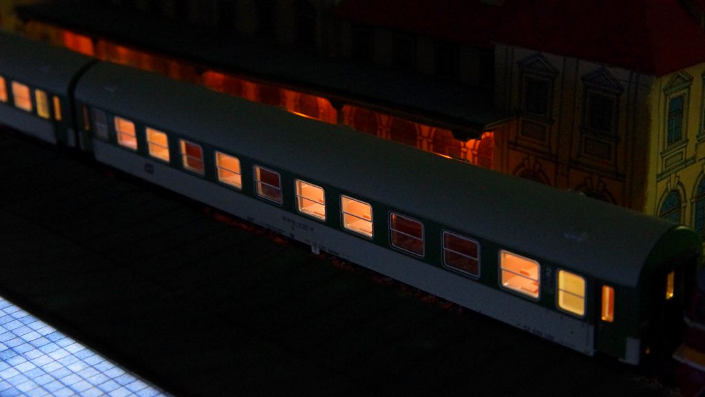

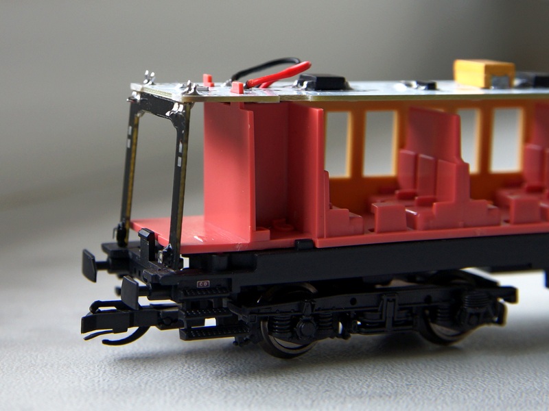

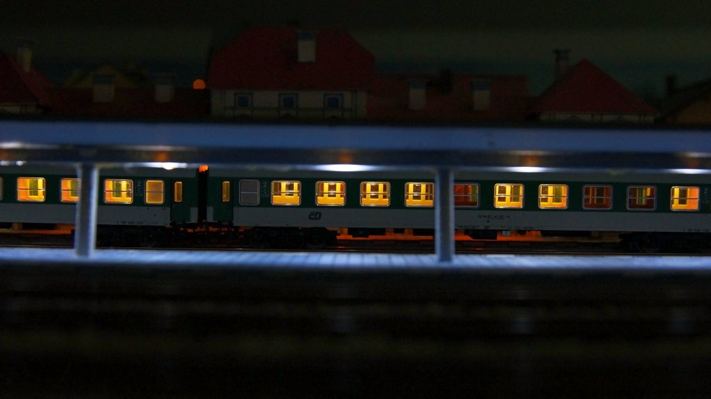

Osadené DCC osvetlenie a koncové osvetlenie do 3 vagónov ČD (41710, 41730, 41732)
Nastavené je to tak, že po zatlačení F0 sa postupne rozsvietia všetky vagóny a náhodne sa zapínajú a vypínajú jednotlivé kupé. Po vypnutí F0 sa zasa postupne osvetlenia povypínajú.
osvetlený vagón ČD (kuehn)
koncové osvetlenie na vagóne ČD
časom bude aj video
