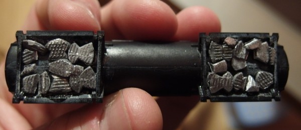

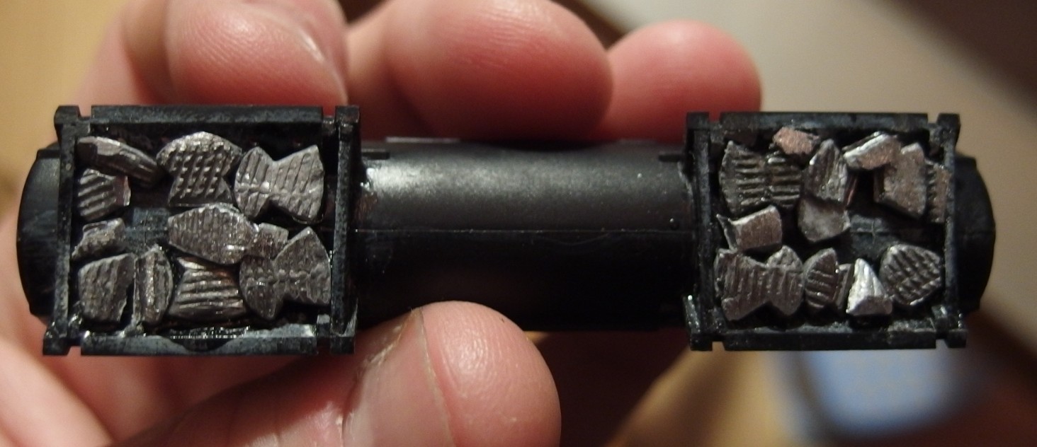

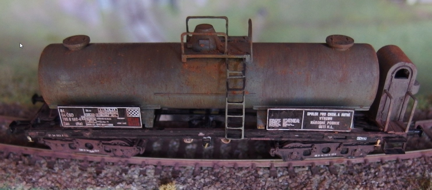

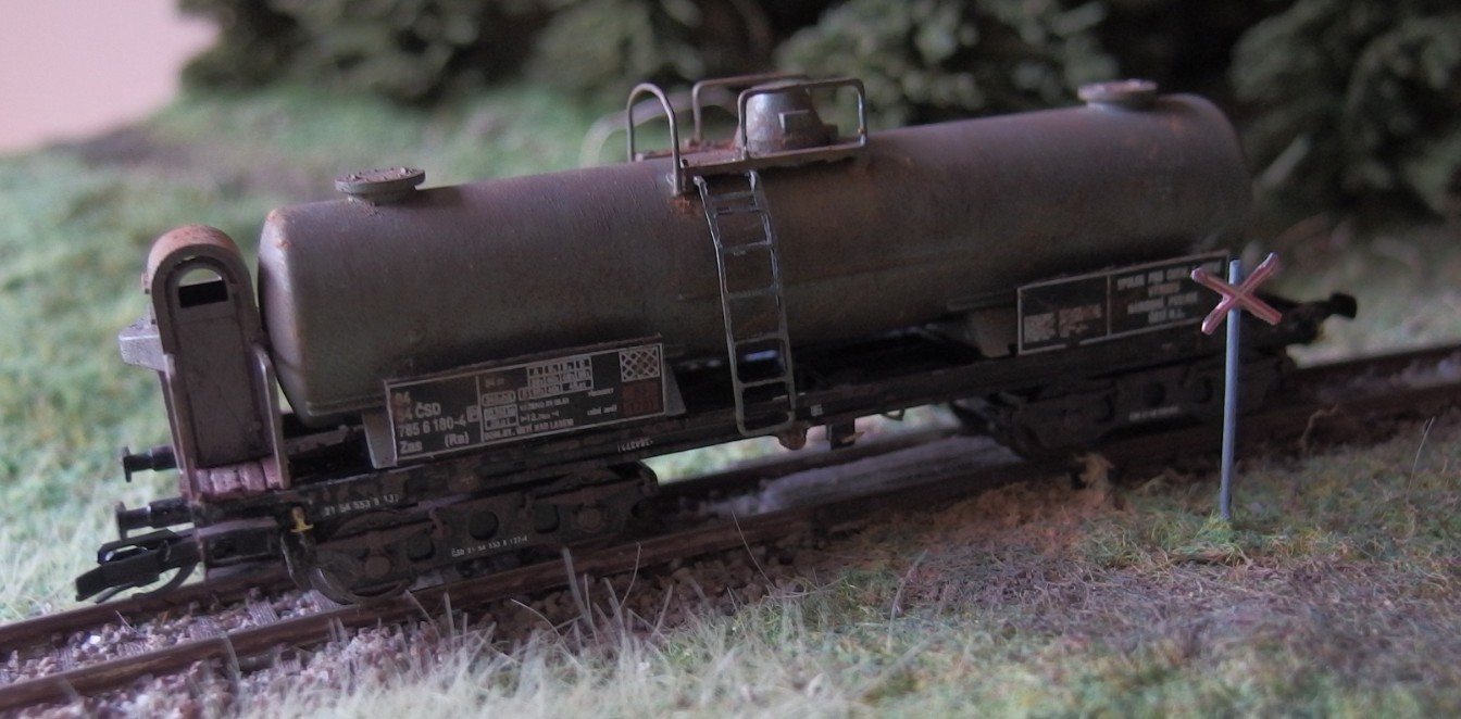

Tak jsem se do toho pustil a na to že to byl muj první vůz vůbec, tak to dopadlo docela slušně. Nebo alespoň já jsem s tím spokojen. Přidávám fotky.
Vůz jezdí dobře, dobře vypadá. A jak jsem to vylepšil?
1. dal ložiska + kovová kola.
2. dal jsem kinematiky peho s magnetem
3. zapiloval jsem tlusté zábradlí + použil kacelářské svorky jako zábradlí. Dnes už bych udělal z tenčího drátku.
4. zapiloval jsem žebřík a dosadil drobné leptané doplňky (něměl jsem leptaný žebřík, ale až bude , možná ho ještě nahradím) S barvením nebyl problém (stavebnice stará 20 let), neboť jsem jí předem stříkl automobilovou základovkou na kov a plastu to vůbec nevadilo.
5. dovážil brokama všude kde se vešly.
6. nabarvil jsem nějaký tenký plast ze sušenek na černo a použil jako tabule na cedule.
Takže všem díky za rady. Vyplatilo se. Je to můj nejoblíbnější vagón.
Každopádne bych případné zájemce neodrazoval od stavby! Když se chce jde. A NEPOVAŽUJI SE ZA NĚJAK ZKUŠENÉHO MODELÁŘE.
VÝSLEDEK HODNOŤTE SAMI
BROKY KAM SE PODÍVÁŠ
