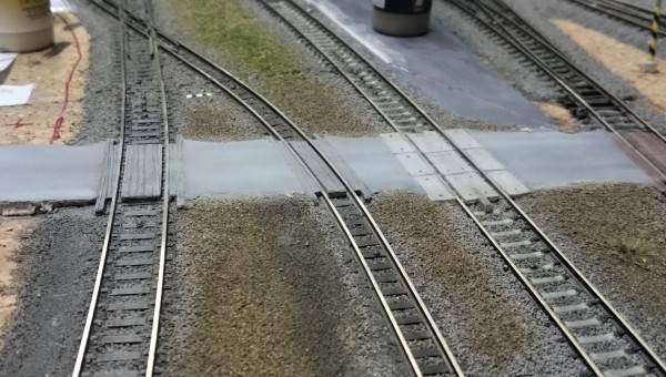

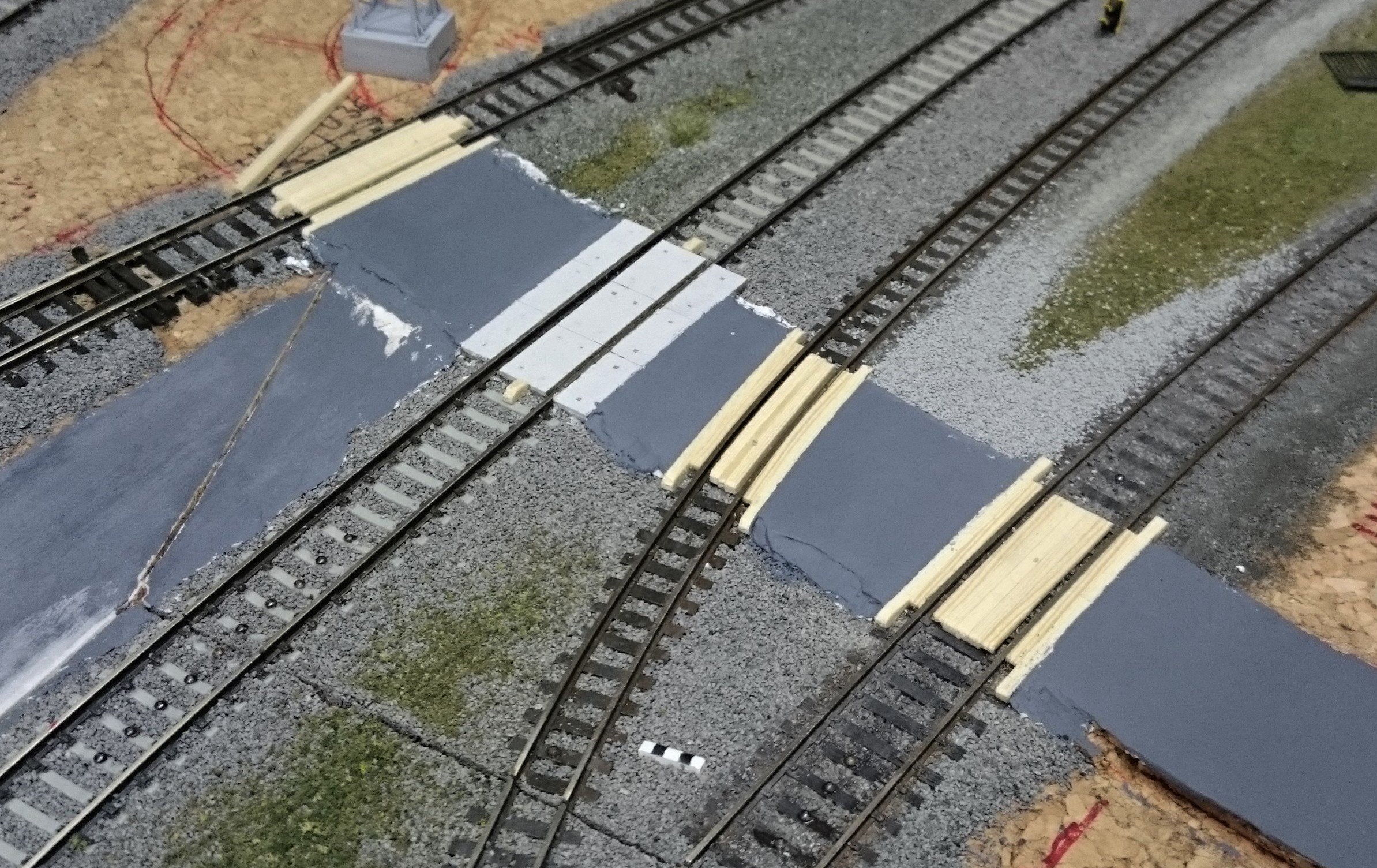

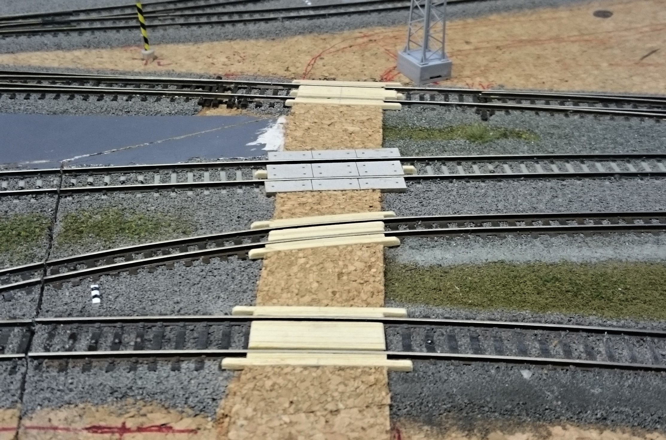

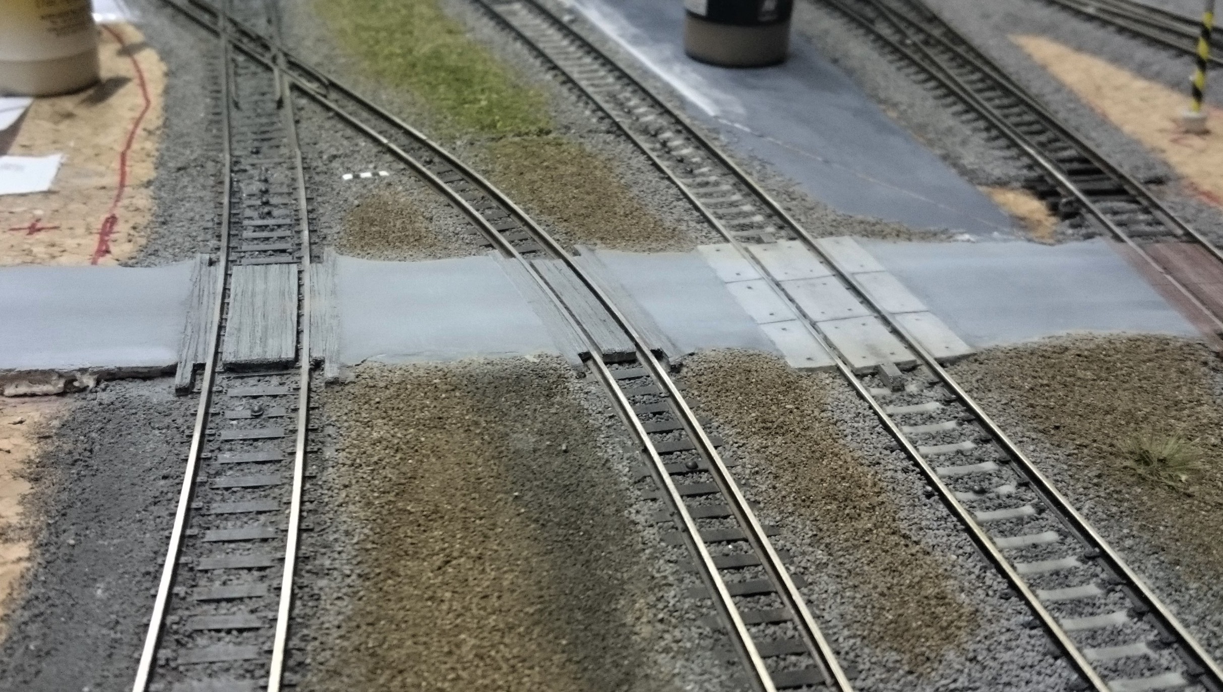

Ja používam na cesty: na spodok korok, potom tenkú vrstvu tmelu Reno Kitt (http://www.knauf.cz/renokitt#showtab-tab_47_1) a po prebrúsení náter farbou na cesty od Falleru http://www.model-shop.sk/go_product_Fal ... ml#produkt

Specielně Ti moc děkuji za návod na přejezd i s fotkami !
S korkem dělám a přejezd mne nenapadl.

Ad korok: jeden z materiálov, ktorý sa dobre lepí, tvaruje a nerobí neplechu.
