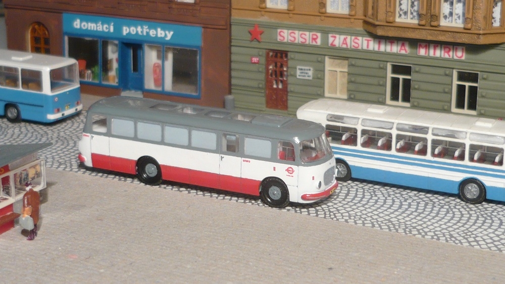

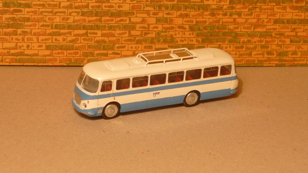

Z laskavym dovolenim autora davam sem zopar foto.Autor: Ondrej Brouzda. A este dva odkazy na jeho tvorbu http://modelytramvaji.websnadno.cz/Ondrej-Brouzda.html a http://www.spur-n.com/eigenebusnormal.html To len tak na okraj,bo mi prislo par mailov.

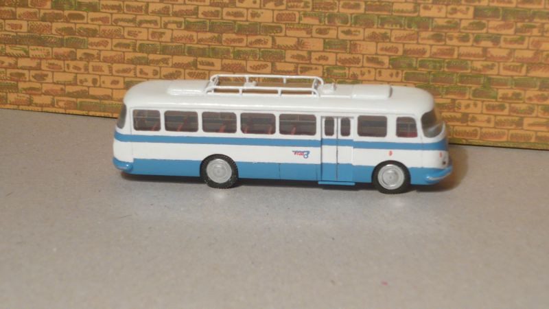

A este jeden.

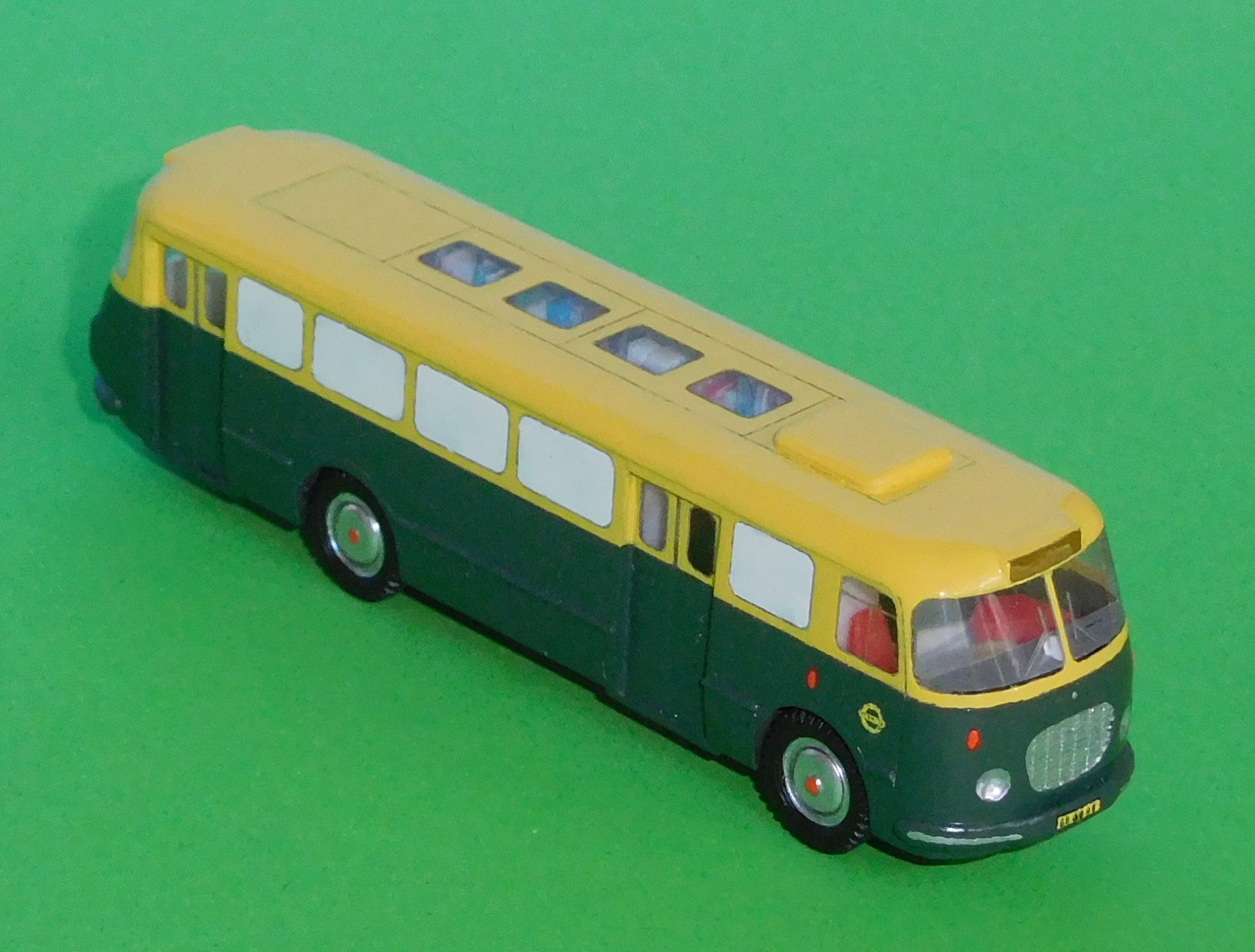

A aby těch pojízdných prodejen nebylo málo, tak jsem pro své obyvatelstvo 1:160 pořídil ještě jednu, tentokrát v městské karoserii RTO. Nenapadlo by mě, že počet dílů tohoto modelu překročí 170. Teď ještě najít místo, kde bude mít stanoviště.

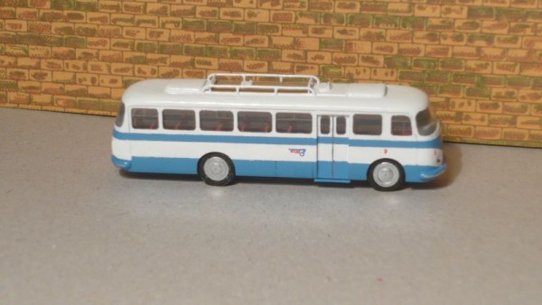

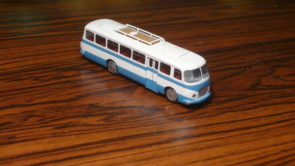

I ja som sa začal zháňať po slávnom krásnom autobuse 706RTO v Nku. Hore na vrchu v tých odkazoch sú síce zobrazené, ale už nie sú na predaj, sú tam len ilustračne. Na predaj sú tam v Nku len električky. Kontaktoval som i majiteľa stránky, Ondreje Brouzdu, ktorý mi to potvrdil. Autobusy RTO proste na predaj nemá.
Zháňal som sa po tom autobuse všade možne a nikde nič. Nikde vo veľkosti 1:160 nebol.
Ale niečo som nakoniec predsa našiel. Mala ho po nejakú dobu ako stavebnicu v ponuke táto firma: https://www.3dtlac.xyz , ani tá ho v tejto chvíli nemá v ponuke, avšak ako ma informovali, je to len preto, lebo nenašli preň výrobcu okien. Ale inak môžu ho na objednávku vyrobiť. Tak som si ho objednal a už ho aj dostal. Je to komlet karoséria, interiér a kolieska, vyzerá to celkom obstojne:

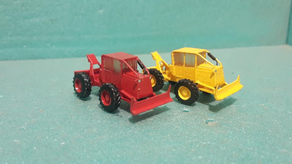

Autobus a vlek vyrobil a vytlacila firma M&A3d tlac ,na moju poziadavku.Takisto Zetor,Lkt 80,vagon Facss,Wa, atd...

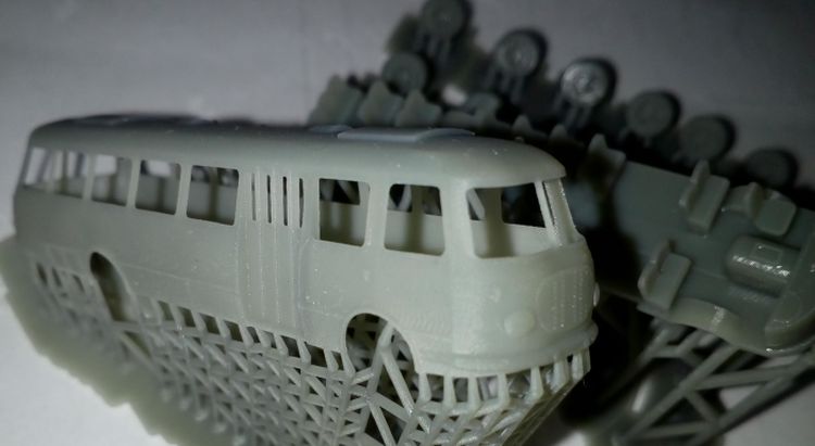

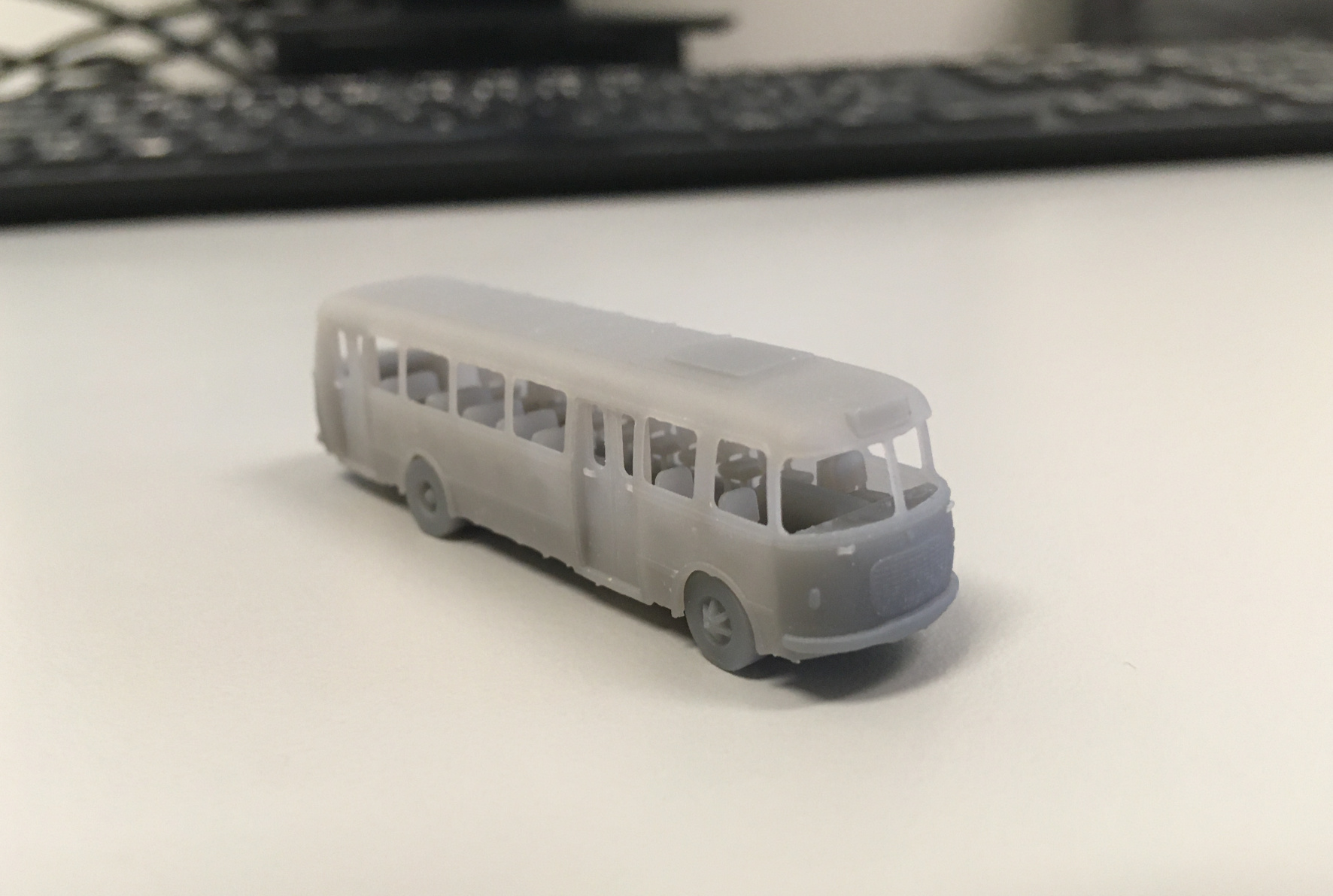

Muj vlastni prispevek k tematu, zatim nahrubo sestaveny prototyp varianty MTZ.

JeníkPLuto: To vypadá dobře! Jak budeš zasklívat?

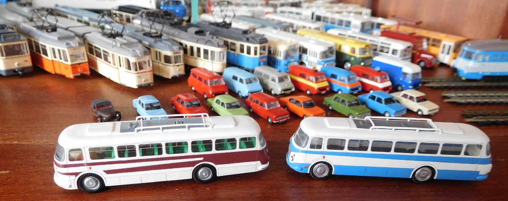

Ještě upozornění k 3D tisku jednodveřového RTO výše - model by správně měl mít okna proti dveřím v šířce protějších dveří (to znamená vozy s bouchacími dveřmi úzké a vozy se skládacími dveřmi širší) a poslední okno u jednodveřových vozů bylo z výroby vždy krátké. Viz obrázek (tematicky v N :D ) - hnědé RTO má bouchací dveře (a proti úzké okno) a modré má dveře skládací, které jsou širší a proti širší okno.

Odleju si PMMA folii (PMMA granule rozpustene v chloroformu) a tu "za cerstva" (tzn. dokud je jeste pruzna) vlepim disperzi dovnitr. Jen musim vyladit tloustku. Soupaci okna pak seda fixa.

...coz u MTZ varianty (dvoudverova) vede k tomu, ze maji na strane proti dverim odzadu nejdriv siroke okno, pak uzke (ktere je u jednodverove varianty krajni), pak ctyri siroka, uzke a zkosene u ridice. Tan model nahore mi prijde i divne zkrouceny, ale mozna je to fotkou.
