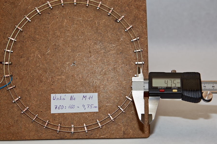

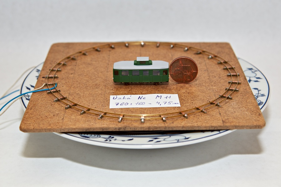

Modeláři z Č.B představili první modely úzkorozchodné Ne, na kolejivu Z. To byl velký kompromis ,protože
nebylo dostupné vhodné kolejivo. Ale vyhovovalo i pro použití některých továrních pojezdů.
Samozřejmě se ozývaly hlasy puntičkářů, že to není ono . Jediná cesta bylo vyrobit i kolejivo pro správný
rozchod .
Tady je ukázka malého předváděcího okruhu s modelem M11.

Jiří gratuluji a doufám,že se nezlobíš na mě,protože jsem si tvé fota vypůjčil na důkaz toho,že to jde a ty jsi úplně první co to dokázal.Ta M11.0 je pojízdná nebo jen maketa?

Příspěvekod Jiří Kubík » pon 07 dub, 2014 8:27 am
Ahoj, samozřejmě je pojízdná, video a popis bude na www.Výtopna. Hekttor

Příspěvekod Jiří Kubík » čtv 10 dub, 2014 8:24 pm
Zdravím všechny -Zababov. Netušil jsem, jaká bude diskuse na M11. Ale chtěl jsem zkusit možnosti a skutečně kritické hodnoty.
Model může jezdit bez problémů na 5mm. Moje kolejivo je z pásků plechu síly 0,3mm. Protože jsem neměl Code 40. Byl to jen pokus , zda to pojede. Měl jsem stejný problém jako Jirka .H. ,s ozubeným kolečkem .Použil jsem jen třecí náhon na okolek.
Také radius jsem přehnal, průměr okruhu je 160mm. To by se asi moc na vícenápravová vozidla nehodilo. I rozchod 5mm by byl vhodnější.
Jirka

Příspěvekod Jiří Kubík » pát 11 dub, 2014 10:02 am
Ahoj všichni, ahoj Jirko,
jak jsem uvedl, byl to skutečně jen pokus a trochu hec na sebe , jestli to udělám.
Samozřejmě , třecí převod není vhodný na dlouhodobý provoz. Ale neměl jsem zrovna žádné vhodné převody.
A taky 6 V motor o rozměru 10x8x15 mm , jednohřídelový je trochu z nouze. Pak už moc místa pro dekodér nezůstane.
To se musí řešit jinak. Kolečka jsem přesoustružil z nějakých jiných běžných, a hřídelky taky soustružené z mosazi 3mm.
Mám jen nouzový , jako soustruh , z vrtačky.
U Šátka bohužel, nemám dobré zkušenosti, kdysi mi dělal osičky a kolečka na Hurvínka, nevím , co má za soustruh , ale hodně
to házelo, nepoužitelné. Také setrvačníky od něj přetáčím. U našich velikostí se i nepatrná házivost projeví.
Pokud je trať bez stoupání, pohon jedné nápravy pro tento vůz stačí, na stoupání se musí hnát obě.
