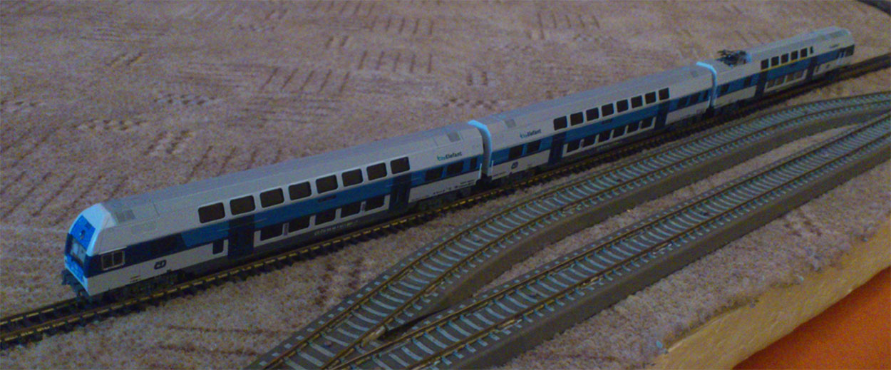

Příspěvekod Zdeněk » sob 08 čer, 2013 5:07 pm
Něco z moji práce. 471 z leptu pana Slowiaczka v barvách Najbrt.
omlouvám se za kvalitu foto,příště se polepším...

Příspěvekod mizl » sob 08 čer, 2013 6:20 pm
Zdeněk píše:Něco z moji práce. 471 z leptu pana Slowiaczka v barvách Najbrt.
Pokud pominu, že máš stejný koberec jako já v obýváku :mrgreen: , tak musím konstatovat, že takový stroj bych také uvítal na svém kolejišti....
Pěkná práce.

Příspěvekod milan ferdián » sob 08 čer, 2013 8:02 pm
Vypadá dobře.Je srovnatelný od Martina Ostruzsky :?:

Příspěvekod Zdeněk » sob 08 čer, 2013 8:36 pm
milan ferdián píše:
Ahoj, je to jeho lept,jen lept prodává Slowiaczek a Ostruzska ho namaloval.
