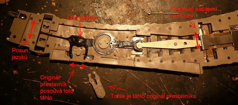

Zabejvám se myšlenkou, že bych na svém novém kolejišti použil servo přestavníky s kolejivem Fleischmann Picolo (to je to s podložím). Už to někdo řešil? V podstatě zatím sleduju dvě možnosti jak přestavník zakomponovat do vyhybek.
  • První je použít původní mechanizmus a servo připojit "ze strany" namísto původního přestavníku. To zní celkem logicky a jednoduše, ale znamená to, že bude muset bejt poměrně viditelná dírka u každé vyhybky a "mžitkový mechanizmus" přepínače uvnitř vyhybky bude zásadně protestovat proti pomalému přestavování.
  • Druhá možnost je zcela zrušit původní mechanizmus a připojit servo podobně jako je například u PECO vyhybek - tedy k jazykům každé vyhybky. To ovšem znamená, že budu muset rozebrat každou vyhybku a zrušit v ní celej systém přepínání napájení pro srdcovku a udělat ho venku - klasicky přepínačem jako u vyhybek ostatních výrobců. (což se mi moc nechce)
Pro doplnění fotka vyhybky "zespodu"

Jak se dá nahradit originální přestavník výhybek u Fleischman Picoolo, tak abych mohl výhybku ovládat přestavníkem zespodu, nejlépe přestavníkem MP1 nebo podobným?

Já jsem provrtal to táhlo, které je na obrázku úplně dole. To se z výhybky prostě vytáhne, není nutné jí nijak rozebírat. Provrtal jsem tedy výstupek a provlékl do něj strunu od přestavníku. Do výhybky jsem ho pak vrátil tím výstupkem dolů. To znamená pro montáž přestavníku "zespoda". Všechno ostatní nechávám. Používám přepínač polarity ve výhybce.
Je jedno, jestli strunou hejbe servo, nebo MP1.

Při této jednoduché úpravě zřejmě sice jazyky výhybky pohybovat motorický přestavník nebo servo, ale jazyky se nebudou přestavovat plynule jako v reálu, ale jako dosud skokem. Je to prakticky totéž jako když u výhybek PECO neodstraníme pružinku.

fulda píše:Já jsem provrtal to táhlo, které je na obrázku úplně dole. To se z výhybky prostě vytáhne, není nutné jí nijak rozebírat. Provrtal jsem tedy výstupek a provlékl do něj strunu od přestavníku. Do výhybky jsem ho pak vrátil tím výstupkem dolů. To znamená pro montáž přestavníku "zespoda". Všechno ostatní nechávám. Používám přepínač polarity ve výhybce.
Používám stejný způsob přestavování už cca 2 roky (mám pod základní deskou serva) a funguje to naprosto spolehlivě. Trochu jsem se bál, že se to provrtané táhlo časem "vyžvejká",, ale zatím naprosto v pohodě, ono je celkem houževnaté.
HonzaM píše:Při této jednoduché úpravě zřejmě sice jazyky výhybky pohybovat motorický přestavník nebo servo, ale jazyky se nebudou přestavovat plynule jako v reálu, ale jako dosud skokem. Je to prakticky totéž jako když u výhybek PECO neodstraníme pružinku.
Mám to přes serva ovládaná MGP a když u něj nastavíš nízkou rychlost, tak je to pěkně plynulé. Není potřeba rychlý pohyb pro správné přestavení.
