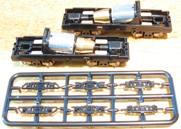

Pojezdy Tomytec apod. se docela často používají v Anglii a USA, občas je někdo používá i u nás. Nejčastěji se používá Tomytec TM-01 (nebo TM-03, rozvor náprav 14 mm, poháněn dvě nápravy, sběr proudu ze všech), protože se dá snadno natahovat, takto vypadá:
Takže provoz u nás by neměl být žádný problém.
