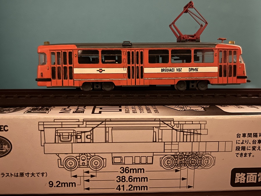

Příspěvekod N160 » pát 08 pro, 2023 1:41 am
Podvozek je nastavitelný a vysunutím umožňuje 3 rozvory. Poloměr 140 mm projede bez problému, ostřejší asi taky. Jen ten interiér moc průhledný není. Používám ho do tramvají od typu T2 až po T6, dal jsem ho i do berlínské Gothy T4 a RVZ6 z Daugavpilsu.

Zásilka dnes dorazila, přímo na krabičce je uvedena možnost použití toho podvozku TM-TR01.

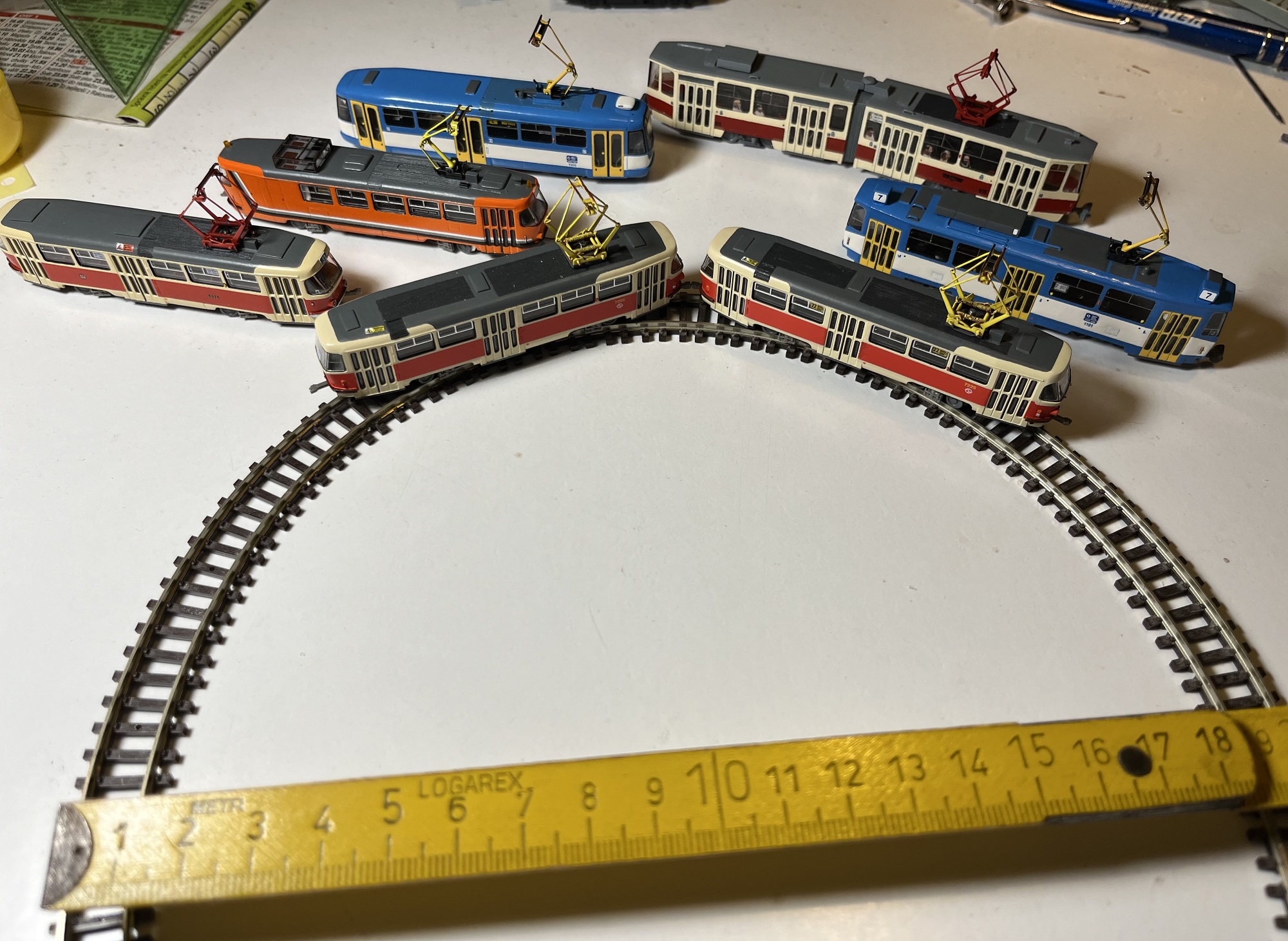

Příspěvekod N160 » pon 11 pro, 2023 5:09 pm
Vyzkoušel jsem několik pojezdů na flexikoleji ohnuté tak, aby průměr oblouku v ose koleje byl 200mm. Všechny testované vozy na obrázku to projely bez problému, což mě překvapilo. U KT4D jsem nečekal, že se bude umět tolik zlomit, u ostravského "vysokopodlažního Varia" jsem očekával, že budou vadit boční kryty pojezdu, ale v pohodě. Dokonce i souprava dvou T3 to zvládla při tažení i sunutí bez rozpojení spřáhel. A dokonce to bez problému projela i T2 v měřítku TTm.
