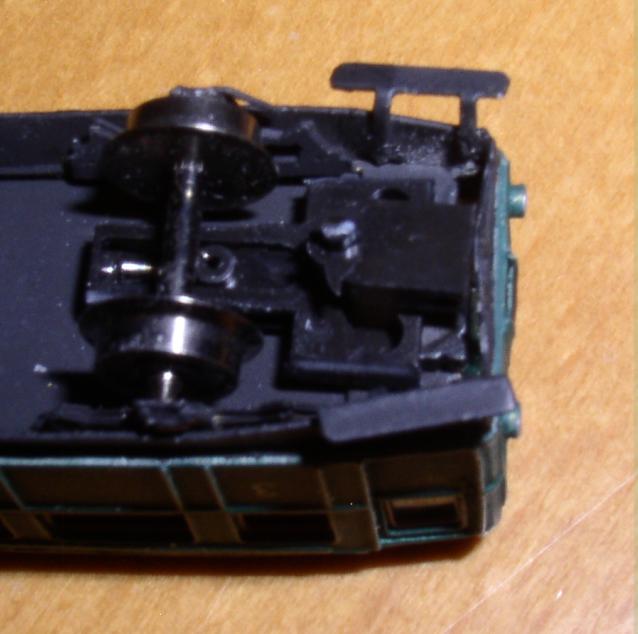

Stala se chyba. :( Omylem jsem si nechal poslat model vozu se spřáhly Profikupplung v kinematice. Čím je nahradit? Přesně řečeno: Jak má vypadat "normální" eNkové spřáhlo, resp. ten jeho konec, který přijde do šachty kinematiky? Podle toho, co jsem zatím našel, se obávám, že ani "normální" spřáhla určená do kinematiky neexistují v jednotném provedení...
Edit: Teď ještě koukám, že normální spřáhlo, které je o fous výš než profi, se dá zaháknout do profispřáhla tím svislým čudlíkem na spodku, který má asi sloužit pro zvednutí spřáhla při rozpojování kolejovým rozpojovačem... Nějak to spolu drží, no. Ale tyto dva typy spřáhel asi nejsou určeny ke vzájemnému spojování tímto způsobem, nebo...?

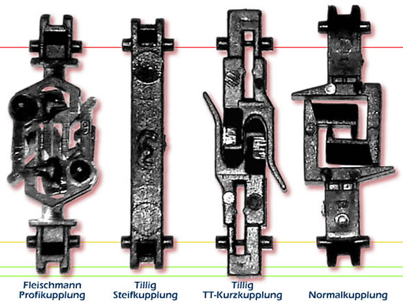

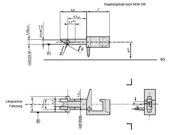

Možná nerizumím otázce, ale normálně se dnes v Nku používají spřáhla do šachty dle NEM355, viz příloha, celková délka spřáhla může být různá (ta kóta 5,8 mm může být delší), podle potřeby délky vyložení, i ta "hlava" může být různá.
Funguje to i zjednodušeně, bez toho "rozštěpu" na konci a bez 30° zkosení.
Tady je asi nejjednodušší řešení zadní části - kvádr ze kterého trčí čep, který se zacvakne do šachty:
https://www.ambmodely.cz/l949115-pevny- ... 0e/d-11816
Zaklesnutí pomocí toho spodního kolíku bych určitě nepoužíval. Asi to fungovat může, ale není to stavěné na takový provoz.

Příspěvekod czhunter » stř 22 zář, 2021 7:33 pm
Obecně každé spřáhlo, které má zakončení které vypadá tak nějak podobně do té šachty i pasuje (samozřejmě pokud ten konec vypadá _úplně jinak_, pak ne).
Třeba všechny 4 z přílohy pasují do stejné šachty, i když i ten konec vypadá trochu jinak.
Bohužel může nastat problém, že kvůli celkové geometrii to spojení nebude fungovat (typicky třeba u dlouhých vozů se v malých obloucích o sebe zaklesnou spřáhla a vyhodí vagony z kolejí). Jenže to se už většinou musí vyzkoušet - a je to problém hlavně dlouhých vozů (26m+) a malých oblouků - proto se také to standardní spřáhlo (Normalkupplung na obrázku) dělá v několika délkách. Staif/Festkupplung se také dělá v několika délkách, ostatní tuším ne.

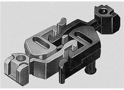

Když už jsme u toho, tak jak je na model uchycen a jak by se vyměnil tento typ spřáhla?
Existuje i normální spřáhlo s takovou hlavou?

Příspěvekod JenikPluto » čtv 23 zář, 2021 8:43 am
Tohle je sprahlo, ktere se obcas vyskytuje u lokomotiv Fleischmann (nejmin jednu takovou mam). Vymena spociva v odsroubovani spodniho krytu podvozku, sprahlo je tam nasazene na plastovem trnu a kryt ho jisti proti vypadnuti. Zkusim odpoledne najit a vyfotit. Pokud vim, tak varianta s hlavou podle NEM 356 neni, ale asi by se dala snadno vyrobit.

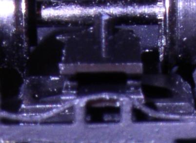

Prosím ještě o radu. Mám model s kinematikami bez spřáhel. Viz přiložená fotka. Který druh spřáhel patří do této kinematiky? A dají se tam spřáhla vložit nějak jednoduše, bez speciálního nářadí a/nebo demontáže?
(Omlouvám se za nekvalitu fotky. V mém prastarém přístroji přestala fungovat funkce makro.)

Příspěvekod czhunter » úte 12 říj, 2021 6:05 pm
Důležité je, jak vypadá ta šachta zepředu - ta díra do které se spřáhlo strká
czhunter
Příspěvky: 605
Re: Výměna spřáhel
Příspěvekod Dan Buchtela » úte 12 říj, 2021 7:31 pm
czhunter píše:Důležité je, jak vypadá ta šachta zepředu - ta díra do které se spřáhlo strká
Přesně! Z té fotky bohužel opravdu není poznat, o jaký typ spřáhlového domku se jedná. Bude to chtít lepší a ostřejší foto a z jiného úhlu...

Příspěvekod hank » stř 13 říj, 2021 12:24 pm
Tak ještě jednou, lépe a radostněji...
Víc už toho z foťáku opravdu nevyrazím.

Příspěvekod Pavel 152 » stř 13 říj, 2021 2:42 pm
Není úplně stejná jako v TT?

Příspěvekod czhunter » stř 13 říj, 2021 5:01 pm
To je na 99 % normální šachta dle NEM 355/356, čili to stejné, co jsem dával v 2. a 4. příspěvku tohoto vlákna.
Nejspíš je to kinematika PEHO 101, kam se tato šachta dává
