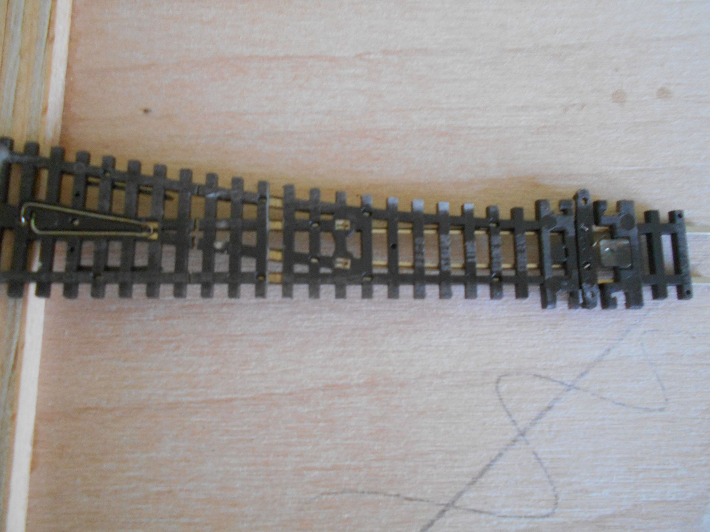

Příspěvekod milan ferdián » stř 20 led, 2021 8:41 am
Rosik píše:
milan ferdián píše:Ale prosím tě, běžná věc v N-ku. Mě to opět čeká, musíš jen vědět jak na to. Samozřejmě připravit i místa na připájení dvou vodičů a třetí k srdcovce. Spolehlivost, ale za to stojí.
Možná jsem právě objevil Ameriku, ale pak je lepší použít PECO výměny s izolovanou srdcovkou např. SL-U395F místo SL-E395F. Zde je to již vše připraveno tak, jak je potřeba. Jazyky jsou propojeny s kolejnicemi, srdcovka oddělená od konců kolejnic a vše již propojeno. Je to bez práce. Jediné mínus vidím u izolace srdcovky. Docela dost to kazí vzhled, ale např. pro skryťák ideální. Pěkně to je nafocené zde: https://railrama.modelova-kolejiste.cz/nove_vyhybky_peco.
Díval jsem se na Unifrog, do skryťáku v poho, ale na viditelné místa používám stále Electrofrog a ten tenký řez ve výhybce je nepatrný. Tady pozor, srdcovku neodděluji řezem z vrchu, ale z opačné strany. Tak zabráním poškození sousedních kolejnic, musíš mít v ruce cit a dobrou řezačku.

Příspěvekod HonzaM » stř 20 led, 2021 1:55 pm
milan ferdián píše:....na viditelné místa používám stále Electrofrog a ten tenký řez ve výhybce je nepatrný. Tady pozor, srdcovku neodděluji řezem z vrchu, ale z opačné strany. Tak zabráním poškození sousedních kolejnic, musíš mít v ruce cit a dobrou řezačku.
Jak to myslíš "z opačné strany"? Zespodu, prořezáváš pražcový pás?

Příspěvekod milan ferdián » stř 20 led, 2021 4:34 pm
Otočená a upravená výhybka střední (137 mm). Ještě třeba vyhodit aretačku. Řez byl proveden z této strany.

Příspěvekod Myšpulín » stř 20 led, 2021 6:10 pm
milan ferdián píše:Otočená a upravená výhybka střední (137 mm). Ještě třeba vyhodit aretačku. Řez byl proveden z této strany.
-m-
Zásadně, ale v H0 (Tillig), řežu hodní dvě podloží o jeden pražec vlevo a spodní dvojici podloží o jeden pražec vpravo. Tím je zachována celistvost pražcového pole. A pokud jsem měnil jazyky, pak jsem je zapojoval společně se srdcovkou na přepínač, a to jsem řezal vnější a vnitřní jinde, mezi jinými pražci. Opět pro zachování celistvosti pražcového pole.
