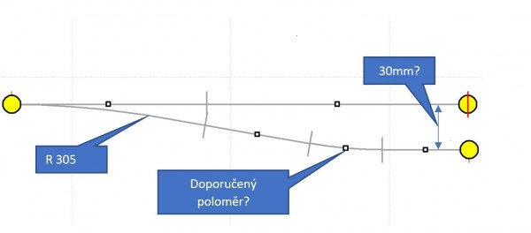

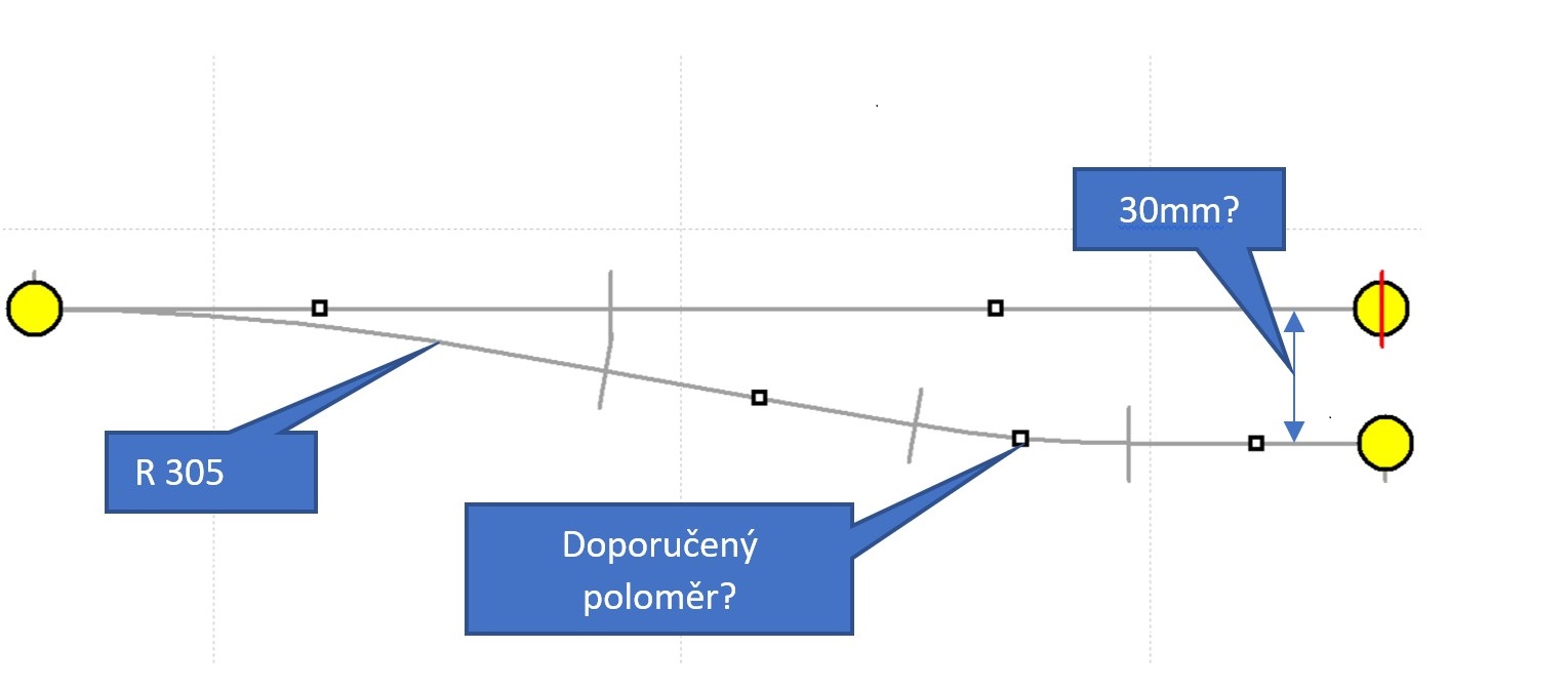

Moc času není, tak to zatím spí. Ale po studiu různých podkladů jsem nikde nenašel, jak se "správně" dělá jednoduché zhlaví (CODE 55). Konkrétně:
- výhybka krátká (příklad PECO SL-E392F) R305
- vzdálenost paralelních kolejí ve stanici zvoleno (dle MF) 30mm
- nevím, jaký poloměr použít u odbočky: mám použít R304 jako je poloměr odbočení u výhybky, nebo např. R1 =228,6 mm, nebo R2 =263,5 mm...
nebo to je jedno, stejně to bude v praxi z Flexi? Jde mi spíš o návrh ve Wintracku, tj. jaké si udělat vlastní symboly do knihovny. Díky.
PS:jak říkal už Komenský: pro názornost obrázek...

Příspěvekod Dusan » ned 29 zář, 2019 12:59 pm
Já jsem už nějaký ten návrh ve WT udělal v N. Používám střední 395/396 výhybky, opačné oblouky dělám v poloměru 457, stejný jako má výhybka, vložku u vyhýbek "za sebou" dávám 40mm, u vyhýbek "proti sobě" 20mm, pak je osová vzdálenost 30mm nebo 29mm, ono to má určitou chybu, ale pro návrh je to úplně fuk.

Příspěvekod Fox » ned 29 zář, 2019 5:17 pm
Díky Dušane, trochu se v tom začínám orientovat. A bohužel pozdě jsem našel i to správné vlákno tady viewtopic.php?f=17&t=2067. Kde je 90% odpovědí na moje dotazy. A taky hořké zjištění, že miniprojekt předělaný z TT na N s CODE 55 asi nedám - rozhodně ne rozměrově lépe než v TT. (snad s výjimkou Kameniček a spol. :D ).
