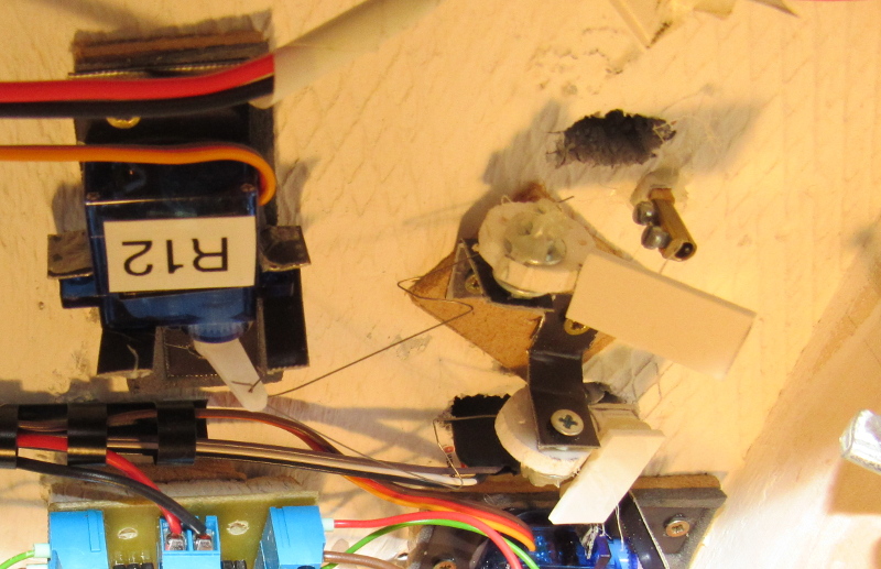

Humpolacke a jednoduche provedeni:
plna velikost: http://bordel.klfree.net/~belgarat/rozpojovac.jpg
Otocna pacicka, kterou otaci struna se zahybem. Packa zespoda prileha k tyci rozpojovace (v mem pripade hranol 2x2mm), ktera klouze v sachte (v mem pripade opet duty plastovy hranol 3x3mm vnejsi prumer - tesne roztec TT prazcu. Dole je do hranolu vlepeny trn a na nem vypreparovana svorka z cokolady jako zatez a zaroven vymezuje zdvih. Packa zveda tyc a s ni nahore rozpojovac. Kdyz je packa dole, vaha svorky shodi rozpojovac dolu. V pripade zajmu jde skripnout struna primo do svorky ale pak musi byt servo prakticky pod sachtou - kdyz je struna vedena takto na stranu, tlaci na stranu, a rozpojovac spatne klouze (zatimco packa pusobi primo nahoru-dolu).
V tomhle pripade mi 1 servo ovlada 2 rozpojovace.
Puvodni inspirace je vahadlo hanka61.
http://modelwiki.klfree.net

Díky moc za fotku a vysvětlení. Zajímavé řešení. Moje rozpojovače mají jinou konstrukci, ale určitě by tohle řešení šlo aplikovat - popřemýšlím.
