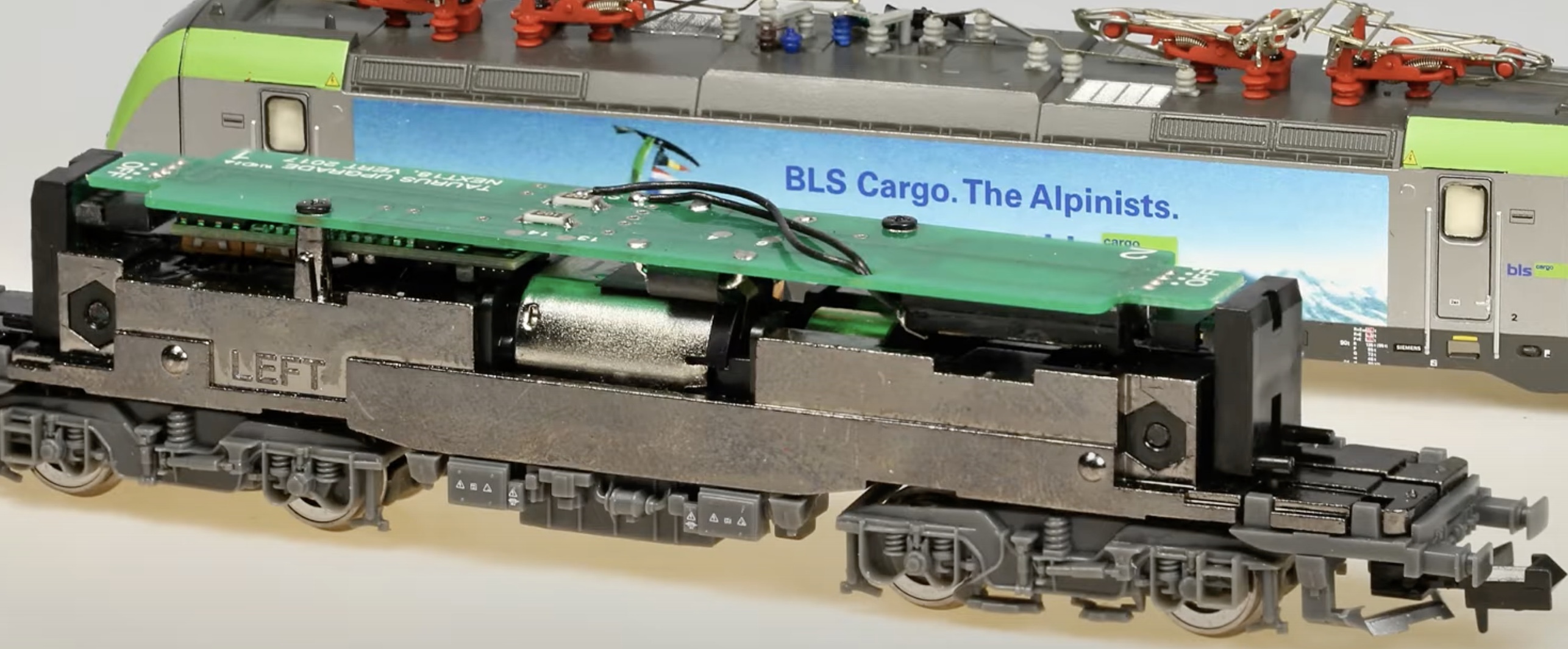

Zdravím, vlastním také Vectrona od Hobbytrainu v analogu a rád bych ho digitalizoval a ozvučil. Nemáte někdo prosím tušení, co tam výrobce používá za reproduktor a kde přesně je umístněný? Našel jsem jen nějakou nekvalitní fotku a tam to vypadá že je repro nalepené ze spodu PCB, ale tam je max. 4 mm místa, takže asi bez ozvučnice? Nemáte s tím někdo zkušenost? Mám novější verzi, kde je i patice pro dekodér zespodu PCB.

Je to jak pises. Sice nemam model se zvukem, ale jinam se to repro snad ani nevejde. A co tak koukam na internet, tak to tak i je. Zimo kostka se vejde. Zkousel jsem ted 10 x 15 mm, vyska max 4 mm, coz vychazi na repro bez ozvucnice. (foto je z internetu)

Jasně, myslel jsem si to. Ta fotka je asi ta samá, kterou jsem viděl taky, jen byla v horší kvalitě. Tak jo díky.
