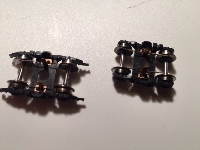

První zkušenosti:
- všechny vozy mají sběrače na všech čtyřech nápravách (výrobce zřejmě předpokládá že si uživatel doplní osvětlení). Důsledkem je poměrně vysoký jízdní odpor, takže po rovině sice vlak jede bez problému, do stoupání kde mi vlaky normálně jezdí (je to cca 4%) lokomotiva vlak neutáhne tam, kde se soupravu RailJet ÖBB kterou už mám několik let vyjede bez problému, ta souprava ale sběrače na vozech nemá (přesně řečeno je má jen na řídicím voze kvůli čelnímu osvětlení).
Nedalo mi to a vyzkoušel jsem odehnutí sběračů u všech vozů vyjma řídicího. Problém se tím vyřešil, souprava nyní jezdí bez problému oběma směry. Jízda s řídicím vozem je bezproblémová.

Ty fotky nejsou moc detailní, ale vypadá to na jednostranně izolovaná dvojkolí. Co to předělat na starší klasiku a sbírat pouze jednostranně z osy dvojkolí a vozy mezi sebou elektricky propojit. Tím by klesl valivý odpor. Zvláště pokud se nepředpokládá rozpojování, tak by to neměl být problém. Já to tak mám v H0 u 7-mi vozového Railjetu od Jagendorfera a funguje to bez problému při tažení i tlačení.

Ano, jsou to jednostranně isolovaná dvojkolí. Já osvětlení neplánují, tak způsob napájení neřeším.

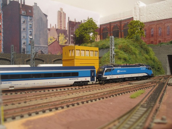

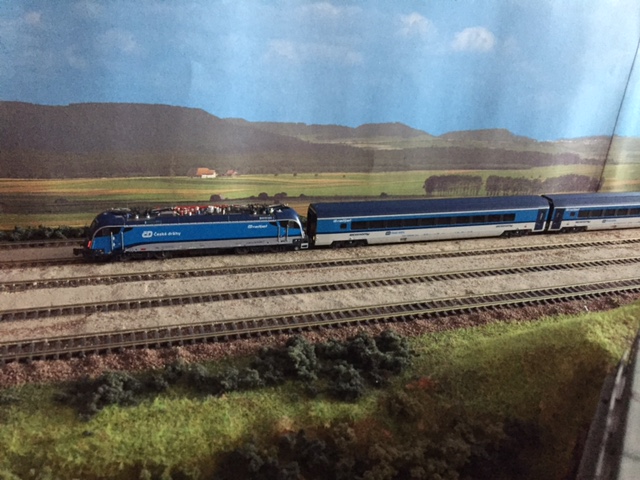

Příspěvekod Patrik » sob 18 bře, 2017 9:26 pm
Ahoj !

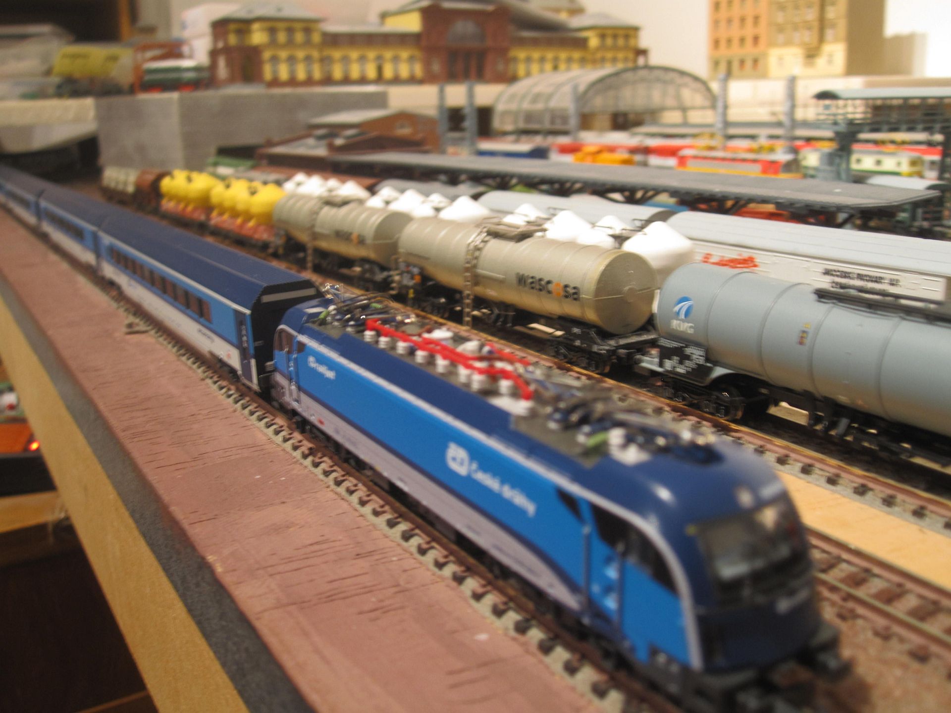

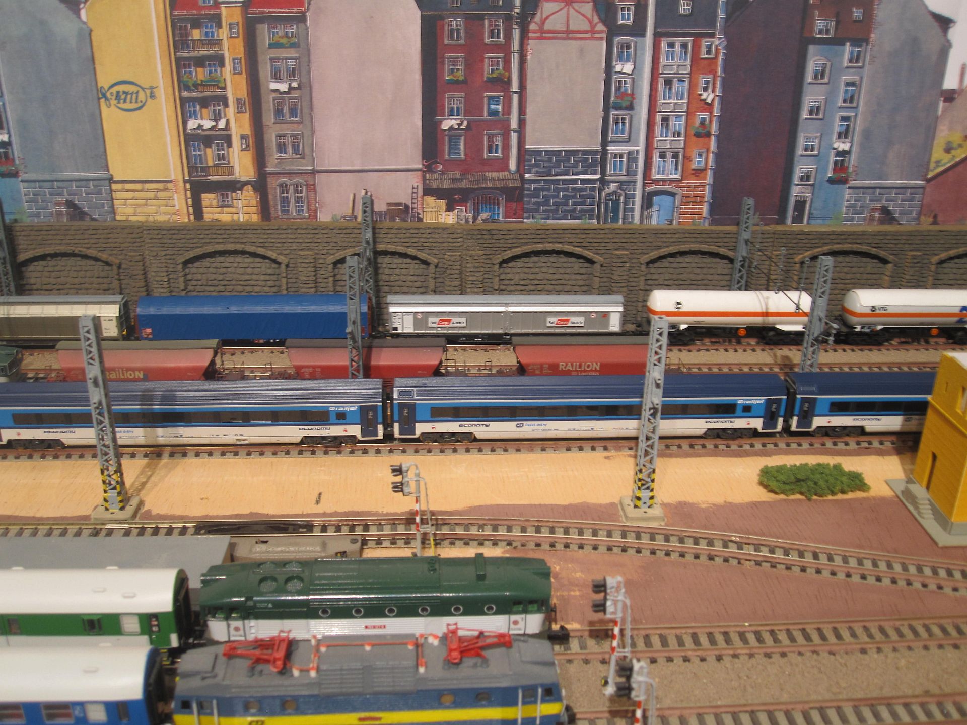

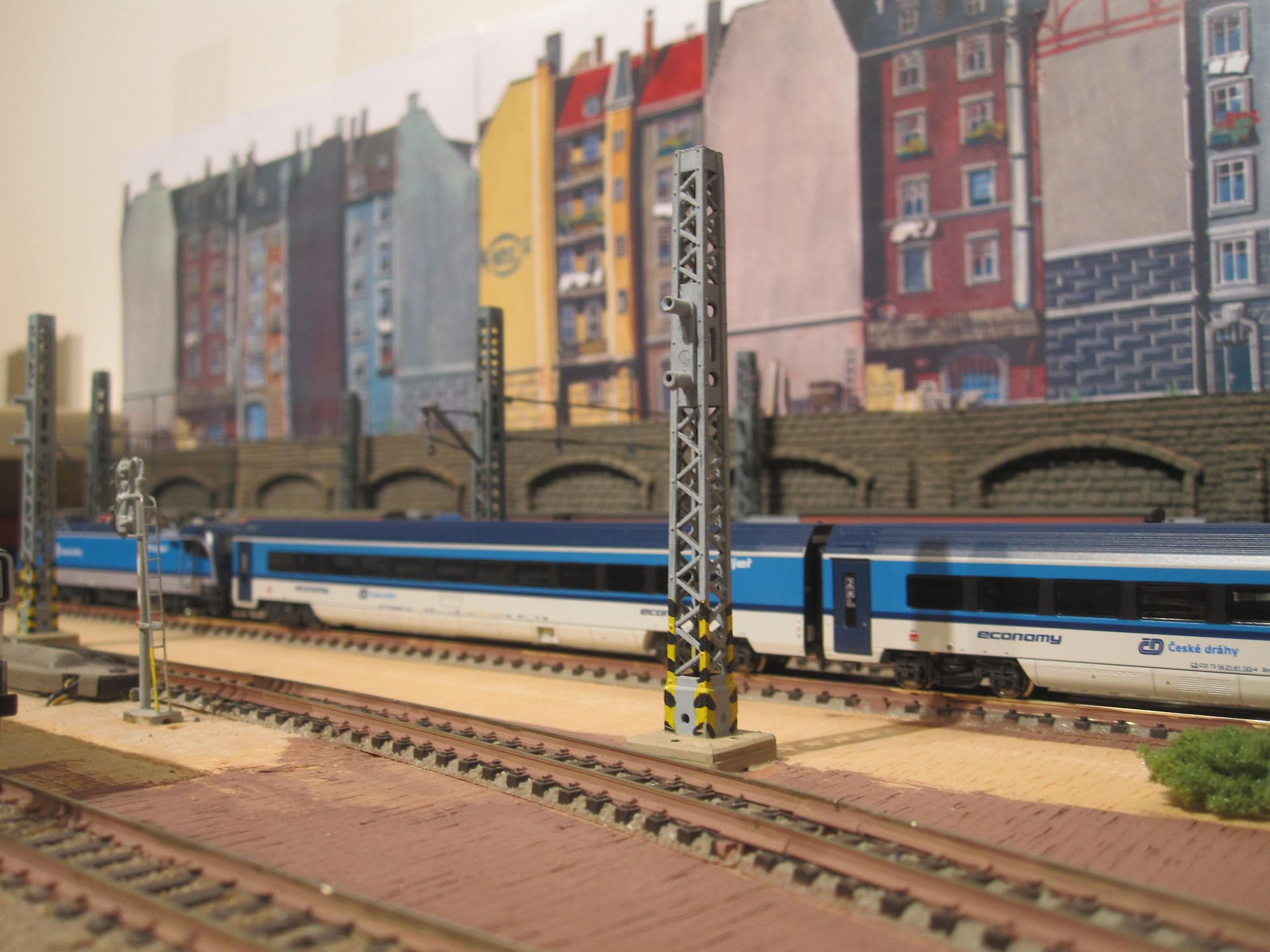

Tak jsem ten svůj dnes na burze vyzvednul a trochu skousel....
Sberace jsem taky odehnul a nenamontoval doplňky (zejména prechody....) - ted to jezdi bezproblemu.
Jako loko spis doporučuju Hobbytrain protože dle meho ten spatnej odstin u FLM narusuje barevnou "harmonie" cele souprave.
Tady este foto.....
Zdravi,
Patrik

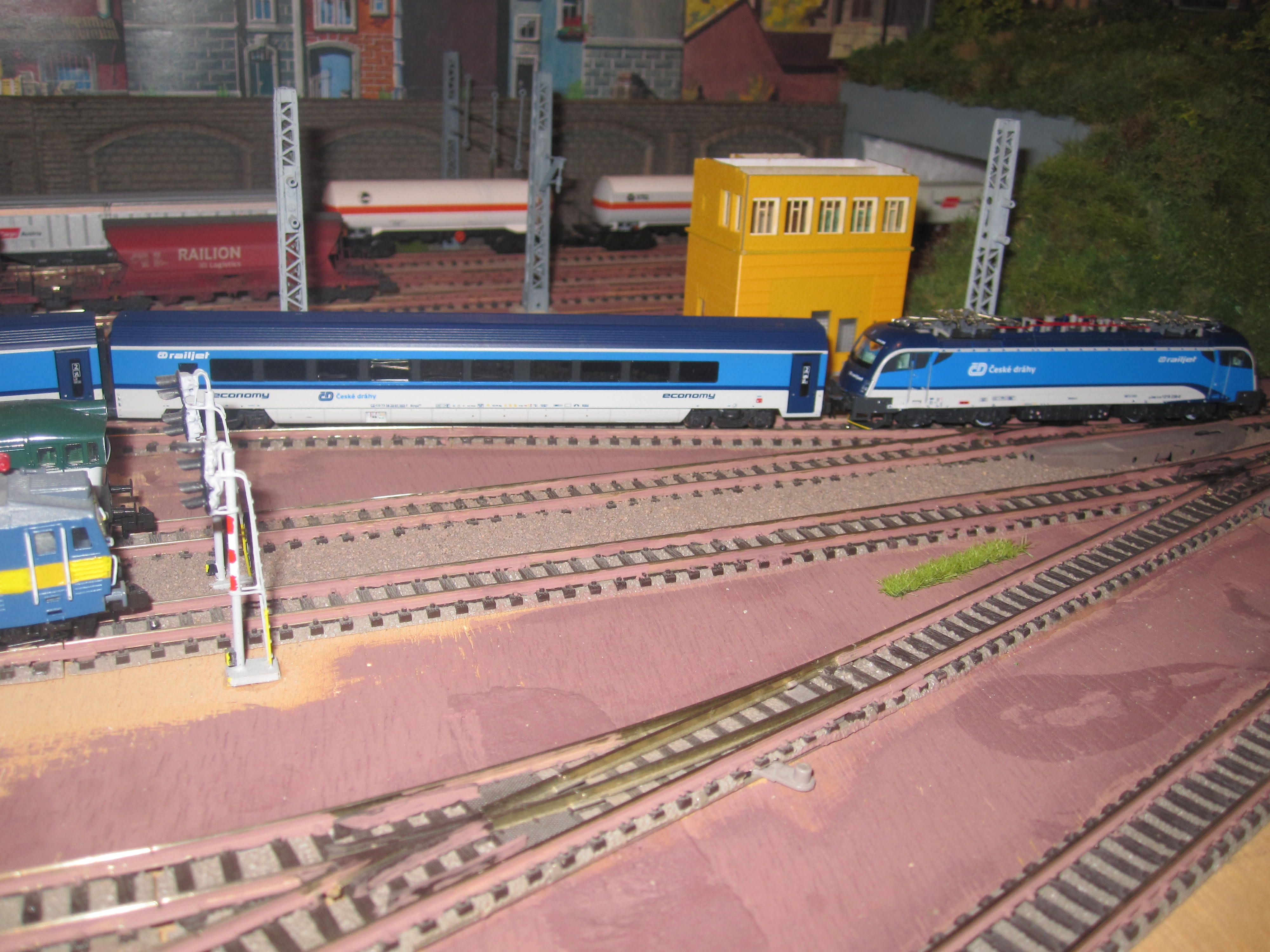

Re: RailJet ČD v N
Příspěvekod Patrik » sob 18 bře, 2017 9:28 pm

Příspěvekod HonzaM » sob 18 bře, 2017 10:06 pm
Vidím že jsi nezahálel. S tím Taurusem od Hobbytrainu to opravdu vypadá o třídu líp...
Zdá se mi, že je dokonce u Fleischmanna ta šedá část užší, múže to být ale i optický klam - chtělo by to vyfotografovat oba Taurusy za sebou na jedné koleji, pokud by někdo měl oba. V každém případě je to parádní souprava.

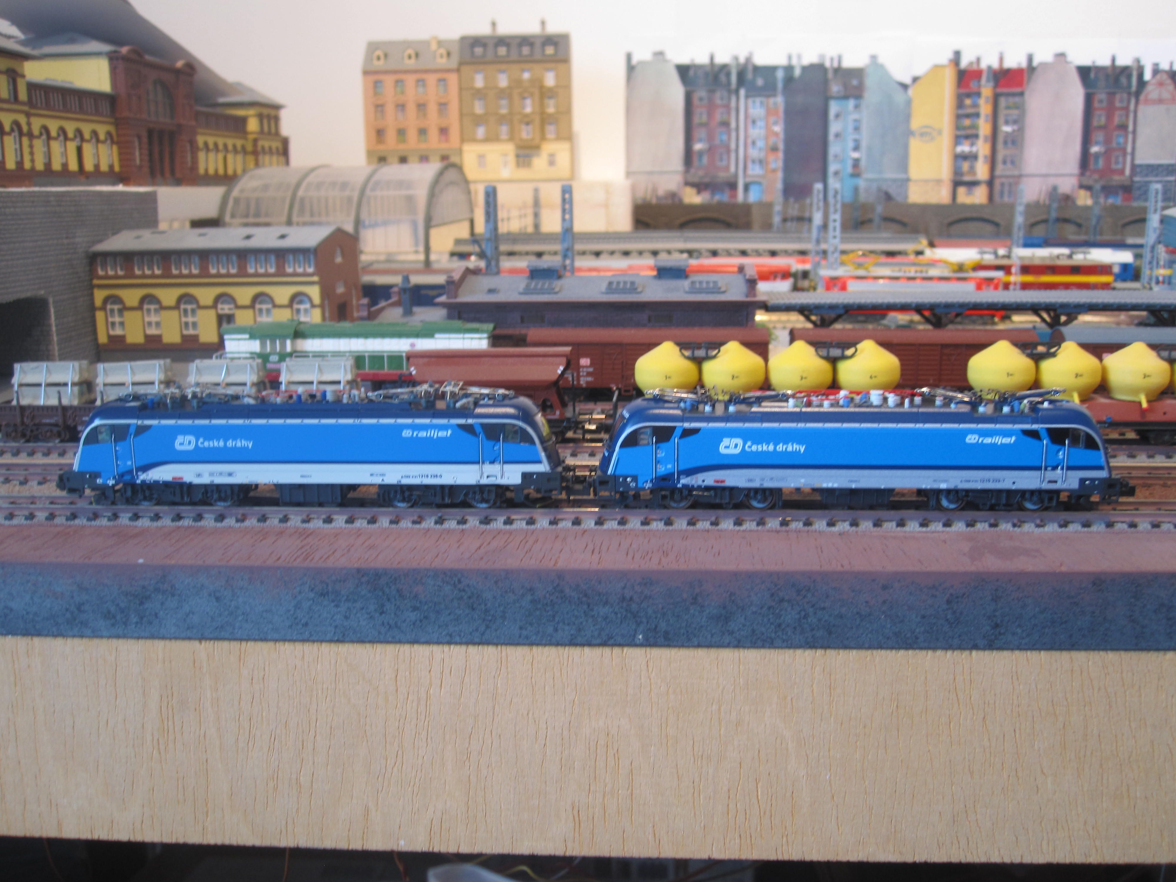

Fleischmann pravděpodobně použil stejnou šedou jako Roco v H0 (je to v podstatě stejně jedna firma). Právě z toho důvodu jsem v H0 volil kombinaci vozů Jägerndorfer a Tauruse Piko, kde ty barvy celkem sedí. Pravdou je, že jsem taky volil jen menší zlo, protože kvalitativně je Taurus Roco lepší.

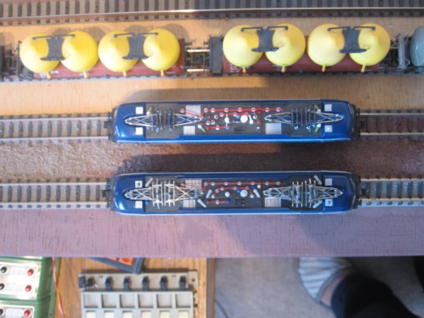

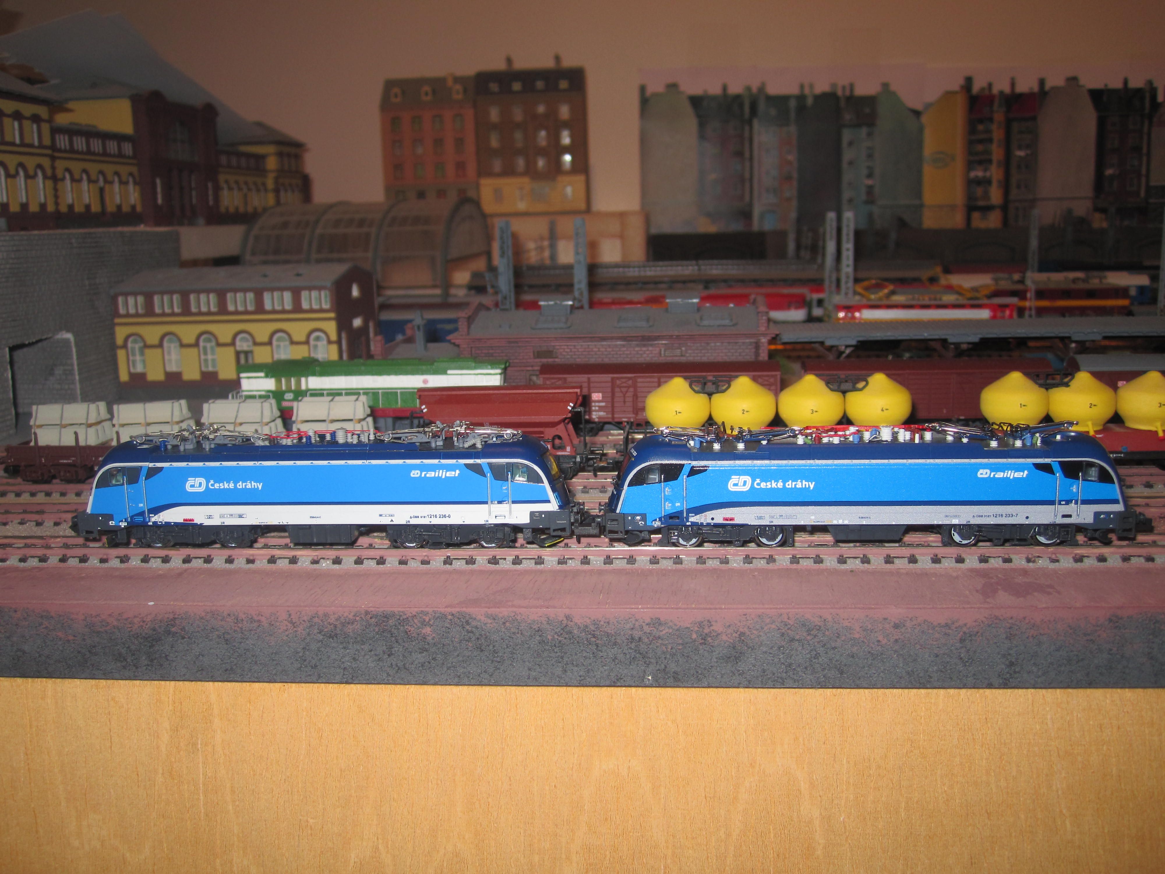

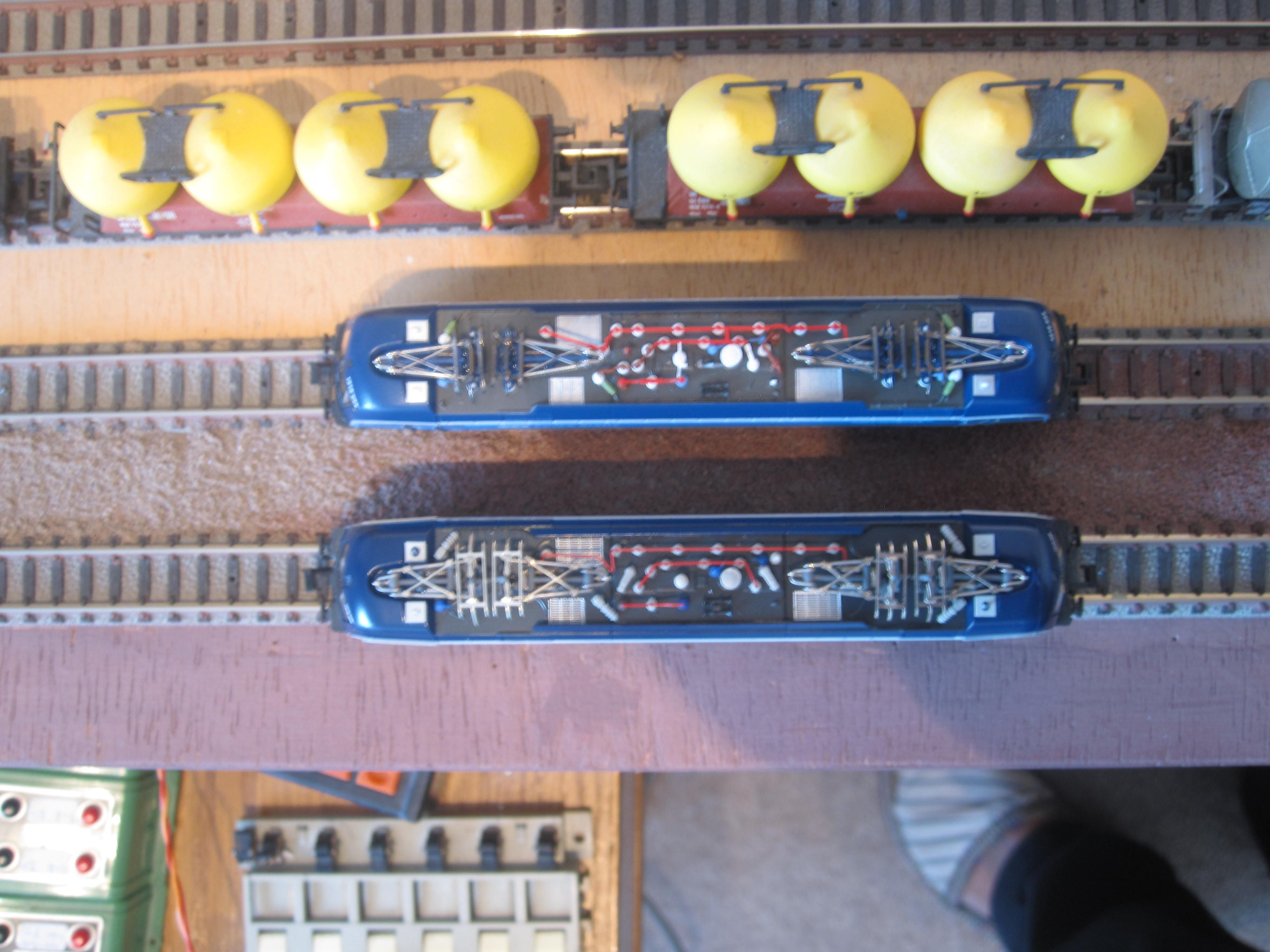

Příspěvekod Patrik » ned 19 bře, 2017 10:06 am

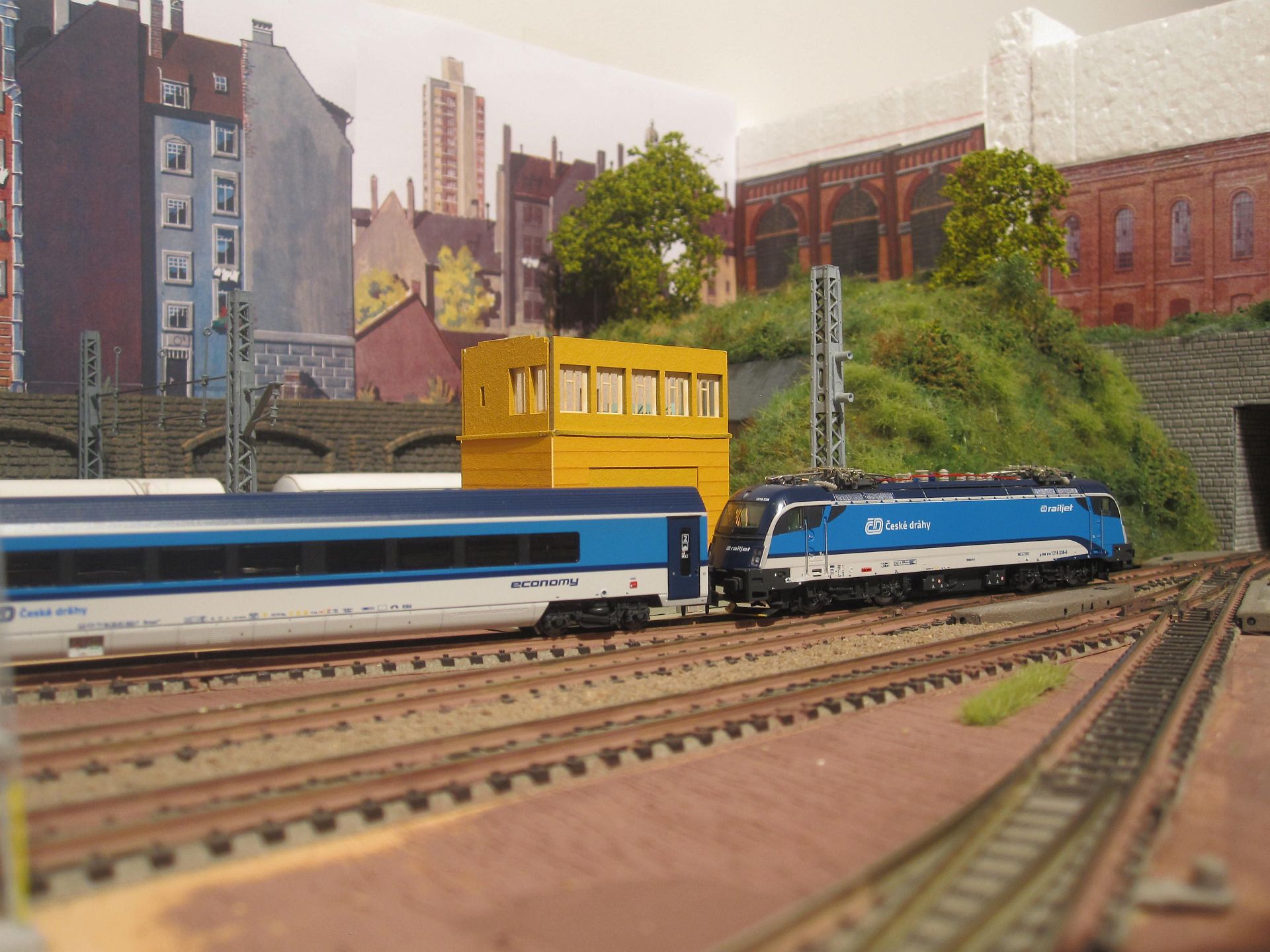

Ahoj !
Tak tady fotky obou masin.....
Ja pouzivam z optických duvodu Hobbytrain (jezdi u mne bez problemu) na Railjet a FLM bude na jiny soupravy - třeba kOEBB Bpmz.
Zdravi,
P.
