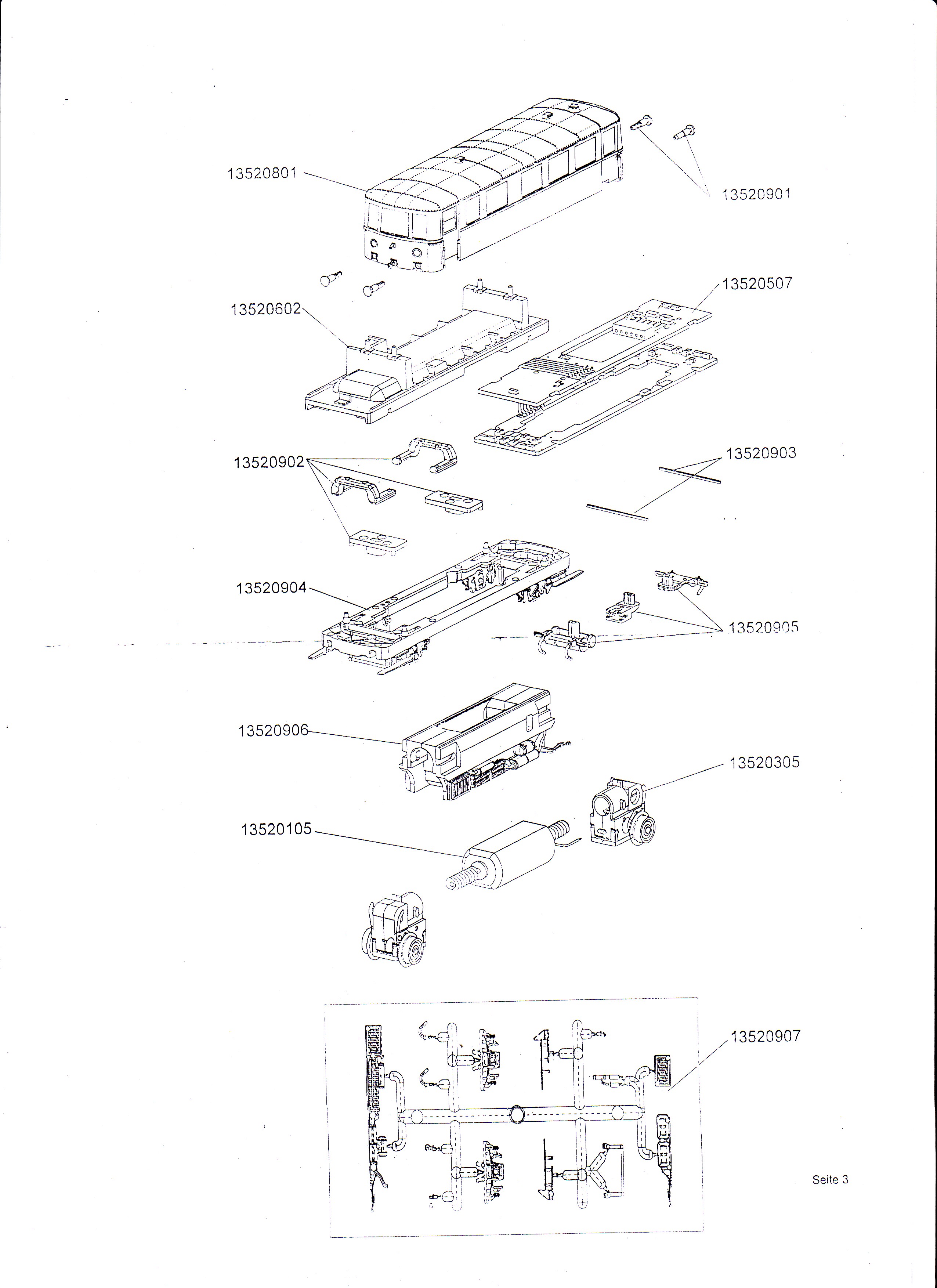

Příspěvekod HonzaM » čtv 23 čer, 2016 7:28 pm
Zajímavé jsou díly vozu M140.3 (viz obrázek), bohužel má kratší rozvor a musely by se prodloužít šneky. Výborné je že je jedna náprava kyvná. Ty převodovky na nápravy jsou výborné.

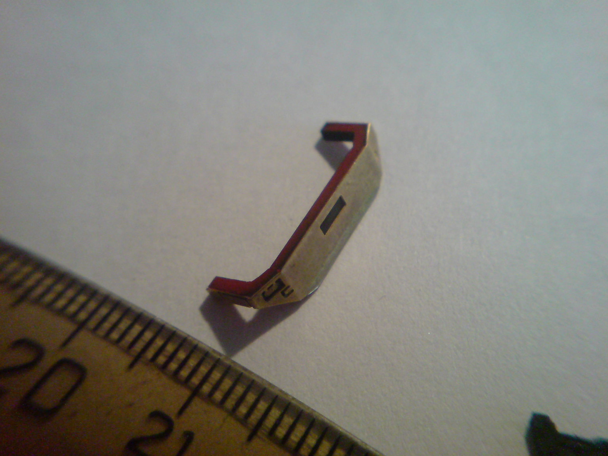

Příspěvekod pixel123 » pon 04 črc, 2016 9:27 pm
tak nápravy sú už skoro pripravené na mastering, vyzerajú pre mňa ozaj uspokojivo, proti leptu neporovnatelne modelovejšie a tvárnejšie. A nebol by som ja keby som si nedoprial malý výstrelok, prvý motoráčik teda bude mať takú lakotinku ako sa patrí - odpružené nárazníky. Prvý prototyp funguje skvele, vyzerá skvele, zajtra čo to pofotím aby neboli len "kecy v kleci" :P

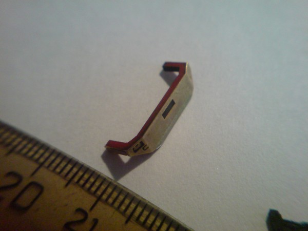

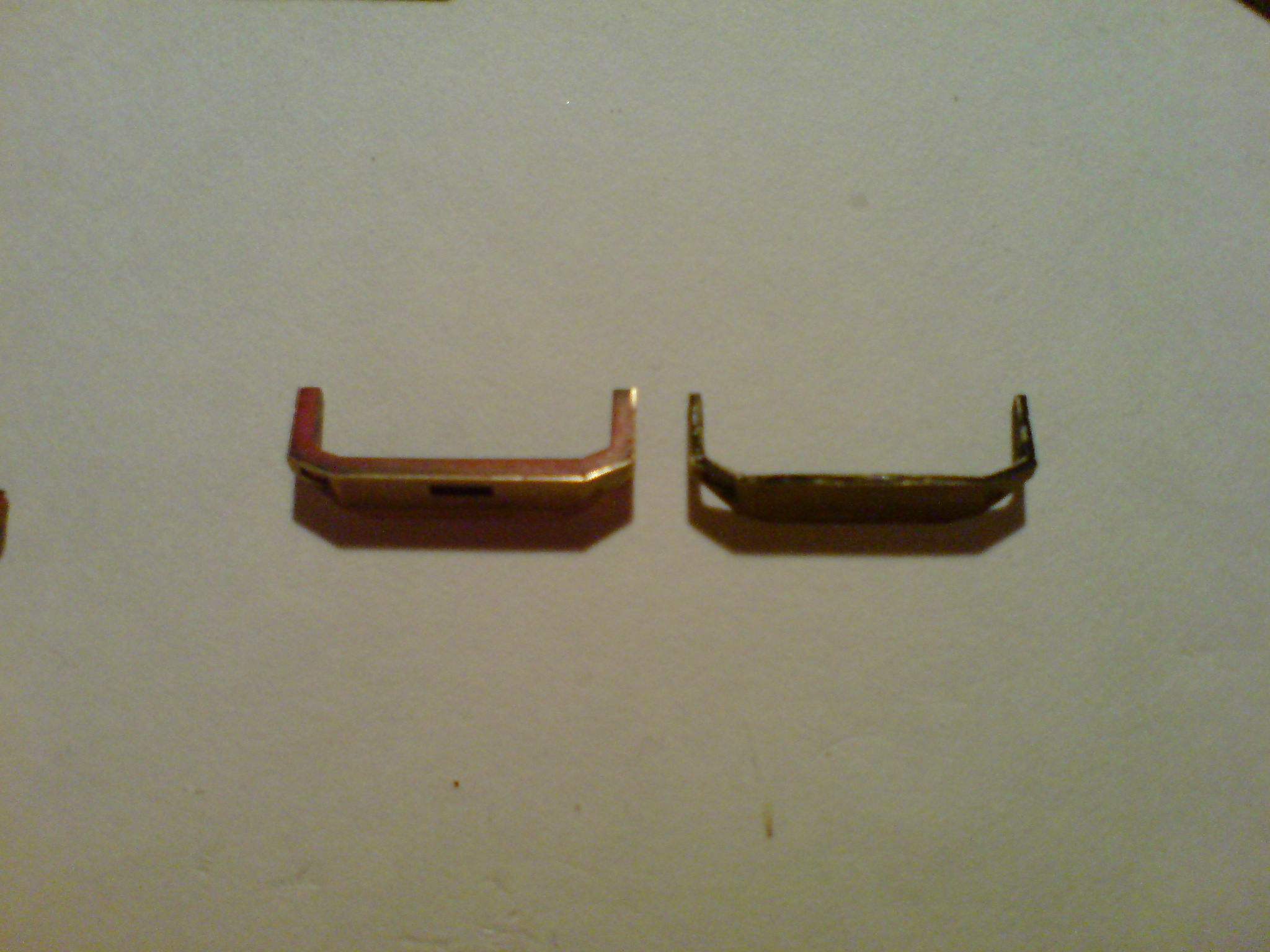

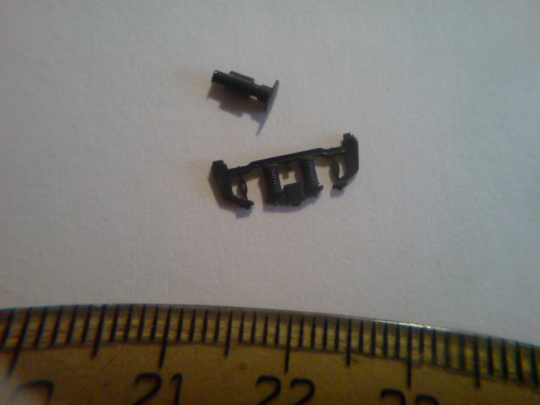

Příspěvekod pixel123 » úte 05 črc, 2016 1:46 pm
stanin - pôvodne sebe, ale keďže mi je lúto zahodiť formu po 5 odliatkoch, plánujem vyrobiť asi 20-30ks sériu. Budú 3 prevedenia : 1-prípojný voz, 2-motorizovaná, 3-motorizovaná s dekodérom a repro.

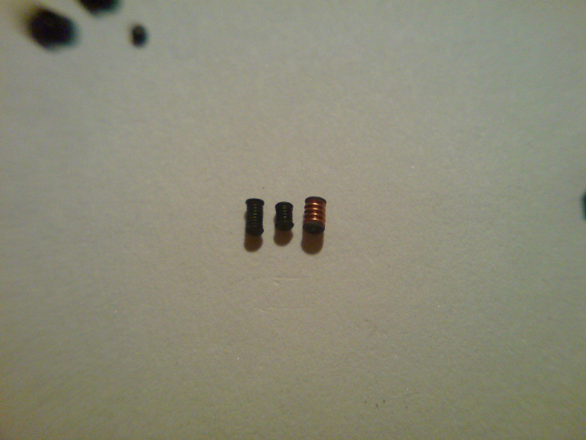

tak a fotky, náprava je len nasucho poskladaná a pluh je pripravený na zaformovanie. Nárazník som sústružil len odhadovanými rozmermi, nikde sa neviem dopátrať reálnych rozmerov. ešte som práve upravil pružiny, boli príliš dlhé ako som zistil podľa fotiek

Příspěvekod pixel123 » úte 05 črc, 2016 7:19 pm
modeln - upozornujem ze sa bavime len o podvozkoch s interierom , aby neboli nedorozumenia. Uvazujem vsak aj o odlievanych svetlometoch, a inych castiach ktore je lahsie odliat nez letovat z leptu. karoserie ako take ale najskor nie. Hoci nikdy neviem ... :P

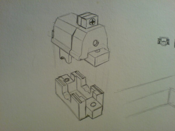

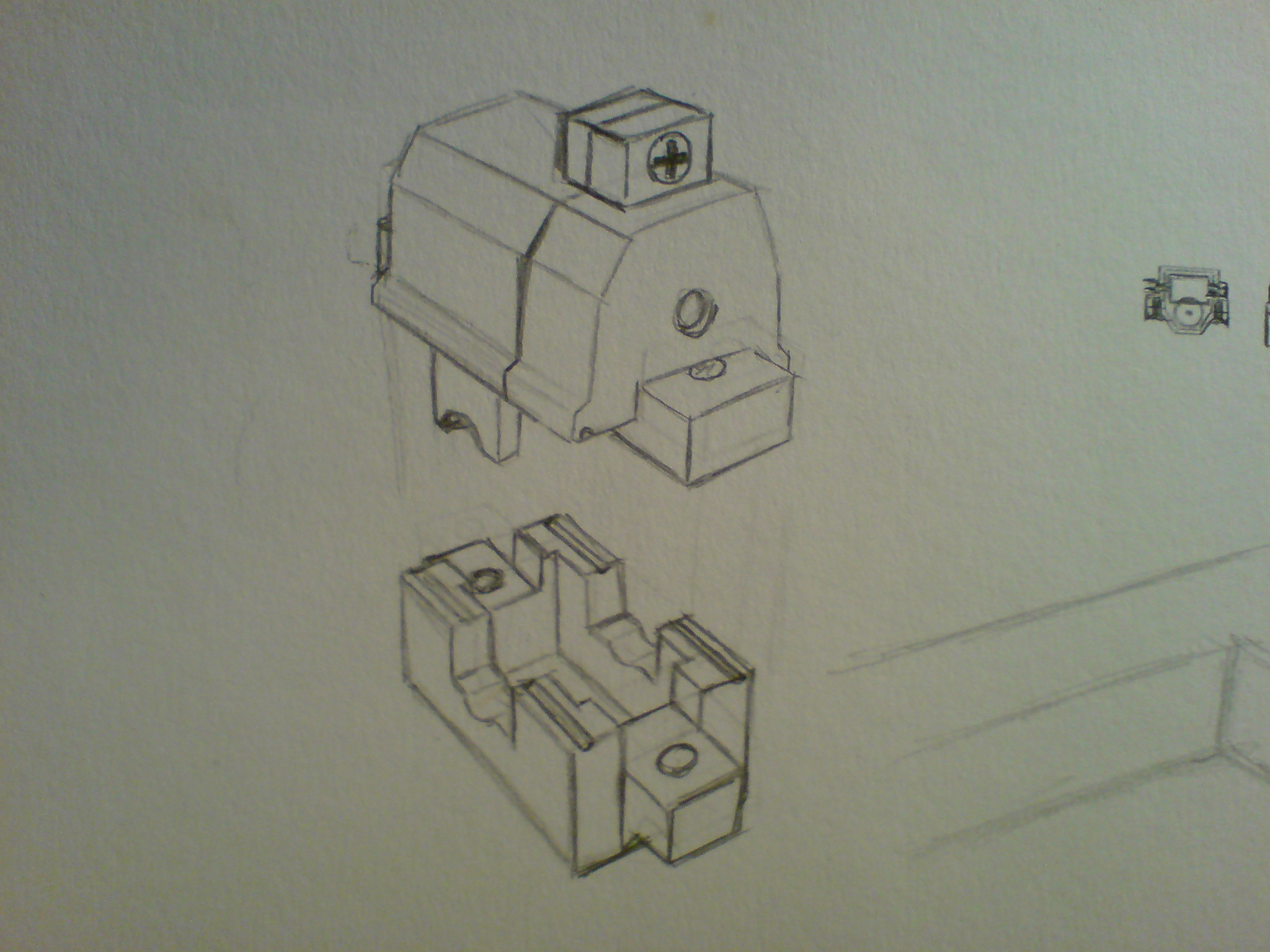

tak pruziny som zahodil a vyrobil nove. tento tyzden mozno este zaformujem , tie stare totiz boli moc uzke a cele zle, skratenim som im nepomohol rozdiel v priemere je 0,3mm. Pribudne este tlmic a potom uz len opracovat odliatky, zkompletovat napravu a zmasterovat. Prave som sa dohrajkal s pluhom ktory je tiez uz vo verzii c 2, kedze prvy som dorovnavanim prebrusil o 0,15mm co mi neda spavat kedze tie chybajuce desatinky vo vyske tam proste vidim, tak som spravil novy a hrubsi kedze povodne boli aj moc tenke a krehke. ide to teda pomaly ale stoji to za to.
zanedlho prídu na rad nápravy a tam začne skutočná sranda, 3 dielna skriňa zavesená na dvoch tyčových pružinách slúžiacich aj ako zberače, tvar je už navrhnutý, najviac sa ale smejem z toho čo mám zatiaľ ako konečný 3d nákres samotnej skrine. zošediviem a zabijem sa než to vyrobím ku spokojnosti :roll:
