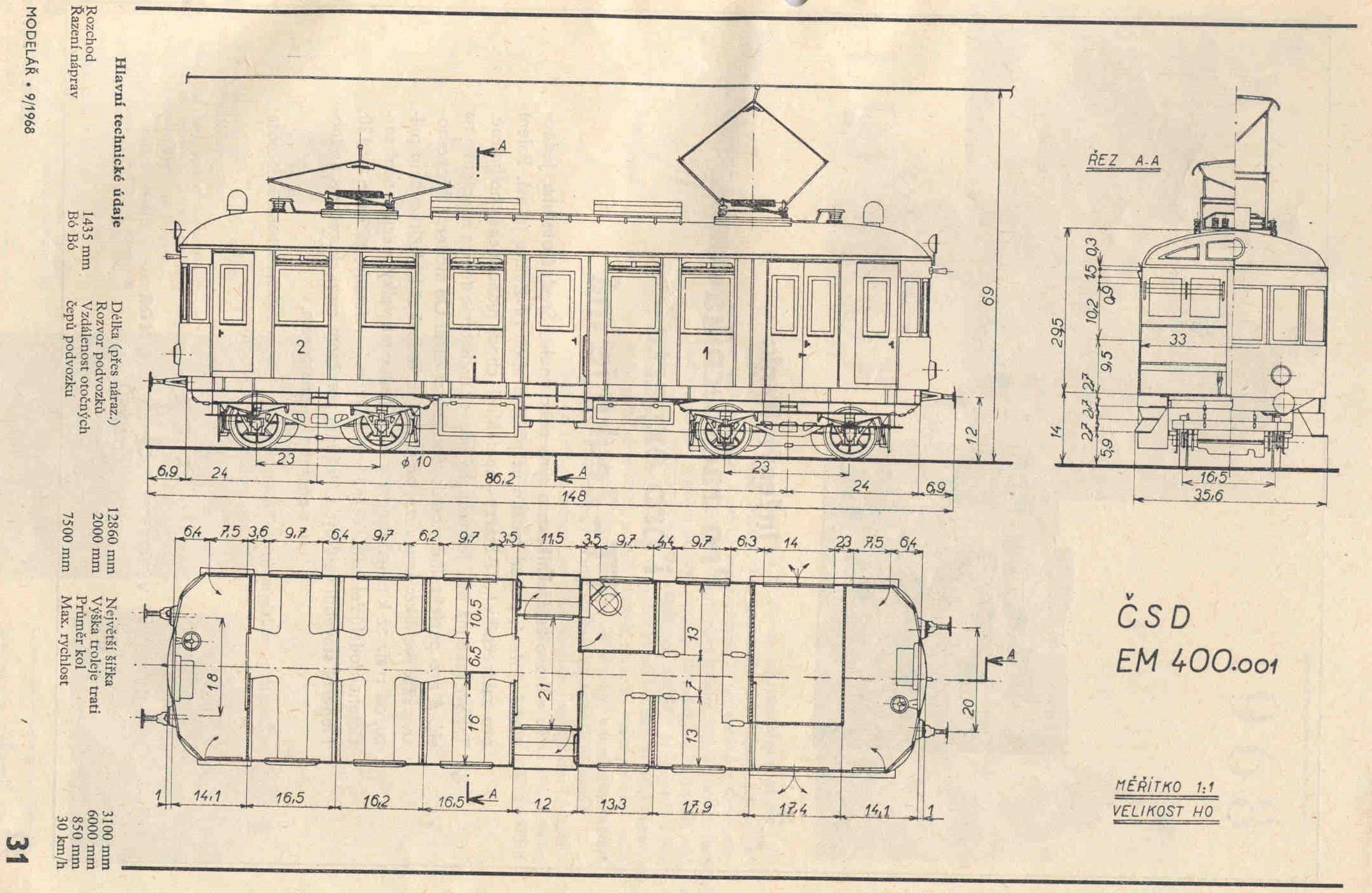

Rozumím.Při nedostatku všehokoliv v N-ku určitě budou rychle rozebrány.Jiří dotaz na tebe,nemáš prosím tě navíc malou bobinku nebo někde v přípravě zašitou stavbu tohoto elektrického vozu ? Samozřejmě v N-ku :wink: .
Příspěvky: 12189
Re: Rucni prace
Příspěvekod Jiri Heracek » úte 19 bře, 2019 6:21 am
Milane, male bobiny jsou uz zasunuty v historii meho modelareni, ani nevim jestli bych na ne mel jeste vsechny dily na vyrobeni, ale mozne je vse, jen ten cas neni nafukovaci a obcas i spim.
EM 400.001 je sice uzasne vozidlo, i kdyz jsem v rychlosti premyslel, jestli by slo vyrobit, zatim ho nemam v planu. Ono vsechno naraz nejde.

Příspěvekod milan ferdián » úte 19 bře, 2019 6:44 am
V pohodě Jiří,jen sem se zeptal,co kdyby.Děkuji i za tyto odpovědi :wink: .

Na malou Bobinu sedí přesně jeden z pojezdů Tomytec (tuším že že TM-ED01) a na EM 400 také jeden tovární dost přesně (odchylka < 1 mm) sedí - teď nevím jestli jeden z tramvajových Tomyteců, nebo Kato.
Ale to asi víte :-)
