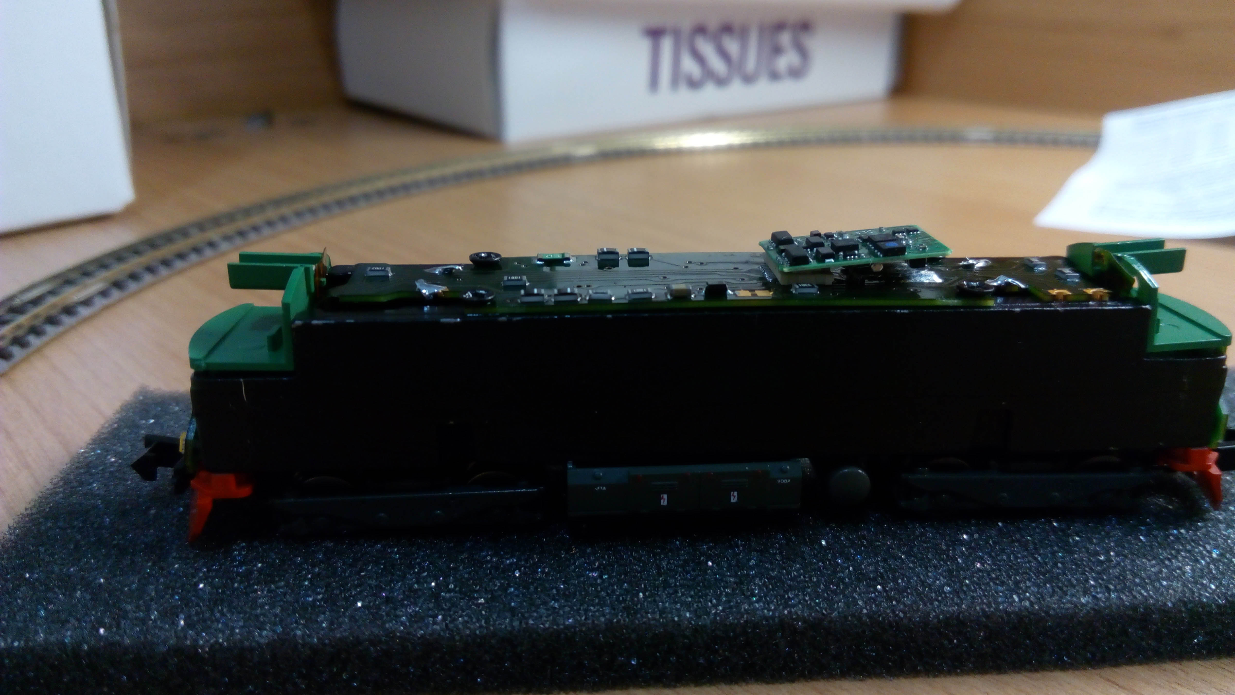

Příspěvekod Franky » ned 09 říj, 2016 8:53 pm
Může mi nějaká dobrá duše zkušenější v DCC poradit proč u Bardotky (751 140) od MTB při vložení dekoderu (Lenz Silver + Next 18) světla při jízdě svítí obráceně a to vč. kabiny? V návodu k masine je pouze zmínka o separatnim ovládáni kabiny a horniho reflektoru viz. http://www.mtb-model.com/files/kategori ... 751-A4.pdf.
S Nextem 18 zkušenost zatím nemám, ale předpokládám, že se dá vložit jen jedním způsobem (orientace podle daneho místa od výrobce, pri obrácení třošku vadí výstupy na DPS a není rovně)
Zkoušel jsem v nastavení dekoderu přehodit směr jízdy v CV 29 ale světla přestala fungovat úplně. Viz. http://www.digital-plus.de/pdf/b_10318-01_def.pdf
Neřešil někdo stejný problém?

Re: T478.1/751 a T478.3/753 MTB ve velikosti N
Příspěvekod Franky » pon 10 říj, 2016 7:09 pm
Jeníku díky za tipy. Otočení dekodéru nefunguje, nezaklapne pořádně do patice a lokomotiva vůbec nereaguje. Překáží mu komponenty na desce - viz.foto.
Ativace uvedených bitů taky nepomáhá. Při 38 ani 39 lokomotiva nereaguje. Při uvedení do továrního nastavení (CV29=14) jezdí a svítí obráceně. Při hodnotě 7 či 15 už jede správně, ale světla pořád svítí obráceně. V analogu jezdí a svítí jak má. Ještě snad zkusit s jiným dekodérem (zatím nemám)
Příspěvekod Jacek » pon 10 říj, 2016 8:16 pm
Franky píše:Může mi nějaká dobrá duše zkušenější v DCC poradit proč u Bardotky (751 140) od MTB při vložení dekoderu (Lenz Silver + Next 18) světla při jízdě svítí obráceně a to vč. kabiny?
Podobný problém jsem řešil. U 714 MTB je s dekodérem Zimo směr vpřed krátkým čumákem, tady stačilo změnit směr v CV29, místo 14 dát 15. U Lenze by to bylo tuším 6 a 7.
Prohozená světla jsem řešil jen u svých rukodělných modelů. Přepojit vodiče je tu nemožné, tak bude třeba prohodit hodnoty v příslušných CV pro výstupy světel. Můžu vyzkoušet, u Zimo CV33/34, 35/36, atd. nastavení pro MTB 753 v N mám. Ale u Lenze to bude jinak.
Příspěvekod Franky » úte 11 říj, 2016 6:44 pm
K těm světlům - myslím to tak, že jede dobře a svítí špatně - jede po směru dle myši ale světla jsou obráceně. A jede špatně a svítí špatně - nejede podle myši a světla jsou rovněž obráceně. Z videa to není příliš patrno ale při jízdě do předu svítí červeně a vzadu žlutě a obráceně. Lokomotiva v podstatě podle světel neustále couvá...
Příspěvekod Jacek » úte 11 říj, 2016 7:19 pm
Taky to tak myslím, zkrátka prohodit hodnoty v CV pro světla, příklad pro Zimo:
CV33=1, zadat 2
CV34=2, zadat 1
