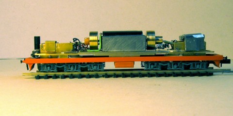

Jiří Kubík píše:Zdravím všechny,
vidím, že kdo si dokáže udělat návrh a lept, jedině tak se dá udělat kvalitní model.
Já musím spoléhat na jiné. Naštěstí pro nás, to umí pan Košťál, a to velmi dobře. Jeho další model , silné motorové lokomotivy T 669...Čmelák,
je velmi dobře zpracován. Když jsem se dal do stavby, vše perfekně do sebe pasovalo. Střechy motorové části, sedly do zámečků a držely skoro samy.
Jsou jen lehce přiletovány v přední a zadní části , zevnitř. Také zábradlí, které jsem nejdřív nastříkal přímo v leptu,v přední i zadní části po ohnutí do
správného tvaru, sedly do zářezů ve schůdcích.Návod počítal se sletováním kapoty s rámem. To mi nevyhovovalo , kvůli nástřiku. Proto jsou v přední
i zadní části kastle naletovány dva plechové úhelníčky s naletovanými matkami a po nasazení kastle do zámečků v rámu, zespoda přišroubovány šrouby M 1.4(z brýlí).
Původně jsem s motorizací nepočítal, ale později mi to nedalo. Měl jsem malou otevřenou Mashimu, která do kastle vejde. Poháněny jsou dvě nápravy jednoho podvozku.
Převod je 25:1 .Od kardanu je poháněna šneková hřídel řemínkem přes kladky. Je to tiché a snadno se podle potřeby vyladí rychlost změnou velikostí kladek.

Jaký pojezd do Čmeláka ? Americké modely jsou velmi podobné, ale já s nimi nemám zkušenost. SD-7 vypadá dobře, motor by se možná do kastle vešel, je otázka rozvoru podvozků.
Upravit podle potřeby rám, nebo nový. A možnost výměny masek. Někdo by se musel obětovat a první to zkusit. Já řeším pojezdy po svém a jednoduše.

Ahoj, tohle možná bude zajímat více lidí. Na dotaz ohledně pojezdu na Čmeláka se mi ozval kamarád, který tu mašinu- SD-7 má.
V žádném případě se na to nehodí. Nesouhlasí ani rozvory náprav, ani rozvor podvozků. Jedině mašina Nohab, má stejné rozvory náprav, ale ani tady nesouhlasí čepy.
Nohab = Piko nebo Kato....ovšem i tady by se musel použít motor Mashima, takže myslím, že přestavba by byla mnohem náročnější, než něco
zbastlit sám.U Kata neznáme motor a jeho velikost,zda by šel použít. Ale ještě jedna důležitá informace.......SD-7 se přesně hodí , po zkrácení rámu, na odlitek Pomeranče.

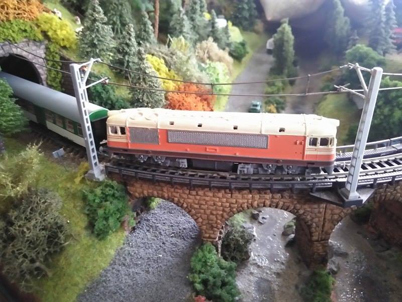

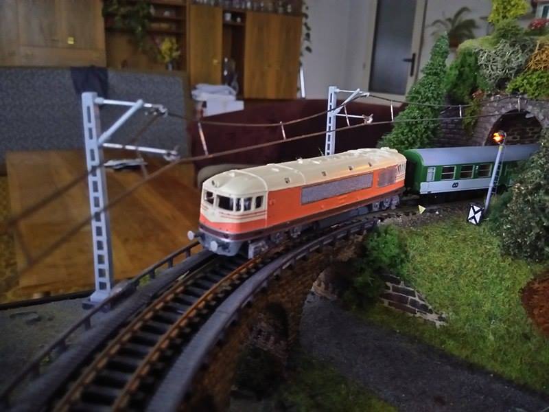

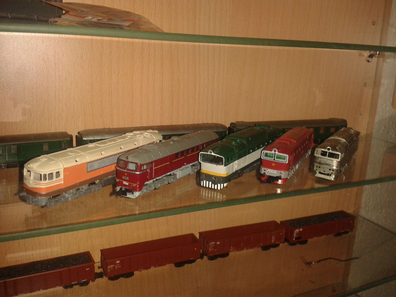

Presne,na Pmaranc sa hodi,sice treba par uprav,ale ide to v pohode.Jedneho som mal postaveneho,ale skoncil u ynameho v Cechach.Ja len roymzslam,ci bz sa nedal pozit i na Cmeliaka,je mi jasne ye treba par uprav,ale skratenie resp.predlzenie pojazdu u mna neni problem.Prve dve foto,u noveho majitela,posledne u mna vo vitrine :wink:

Příspěvekod Jiří Kubík » čtv 28 zář, 2017 5:15 pm
Ano Jiří,
opravdu to na větší zátah není. Ani jsem ho nechtěl dělat pojízdný. Neměl jsem potřebné převody, i tak jsou tam nouzově poslední dvě šnekové kola,
ale jen s rovnými zuby. Tedy nevhodné. U modulu M 03 to má špatný záběr. Taky by to chtělo Mashimu aspoň 1020, ale měl jsem jen tuto malou
a ještě delší dobu ležela v šuplíku, je hodně hlučná. Mám ještě vhodný motor Minitrix, ale ten má průměr hřídele 1.2 mm A to by znamenalo zase
problém . Zatím je zátěž v nádrži a po celé horní délce střechy. Nemám tam ani spřáhlo. Jinak by pojezd vypadal asi jako ve Velké Laminátce S 699.

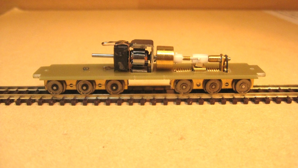

Můžu se zeptat, jaké používáte pojezdy, konkrétně pro ty 131, samodomo nebo je to úprava něčeho továrního?
Díky, o leptu taky přemýšlím.
Příspěvky: 1362
Re: Rucni prace
Příspěvekod Jiri Heracek » stř 15 lis, 2017 10:14 pm
Pojezd je vlastni konstrukce, nevim o zadnem tovarnim vyrobku, ktery by odpovidal. Krome rozmeru je to varianta pojezdu, ktery jsem si udelal pro M152.0, jedna pevna a jedna kyvna naprava, nekde v tomhle vlakne by mela byt fotka. Aby to dobre fungovalo, je to treba doslovat narvat olovem, u prvni verze jsem to podcenil, ted zalevam zatez i do odlitku strechy, kazdy gram je zejmena u dvounapravoveho vozidla dobry pro odber proudu, ted navic jsem zmenil material sberacu, misto pruzinove oceli pouzivam ( na radu kolegu ) sberac z fosforbronzu. Aktualne montuji jeden pojezd, fotku dodam.
