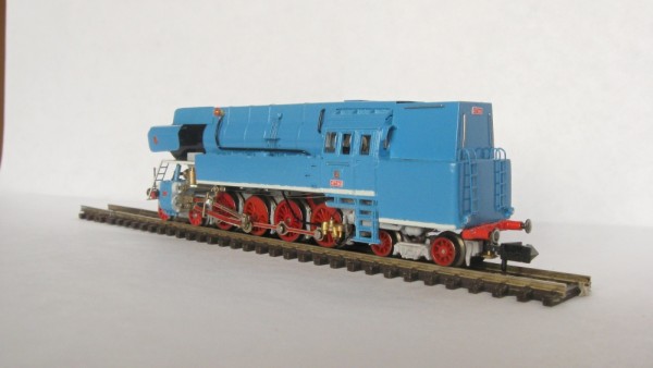

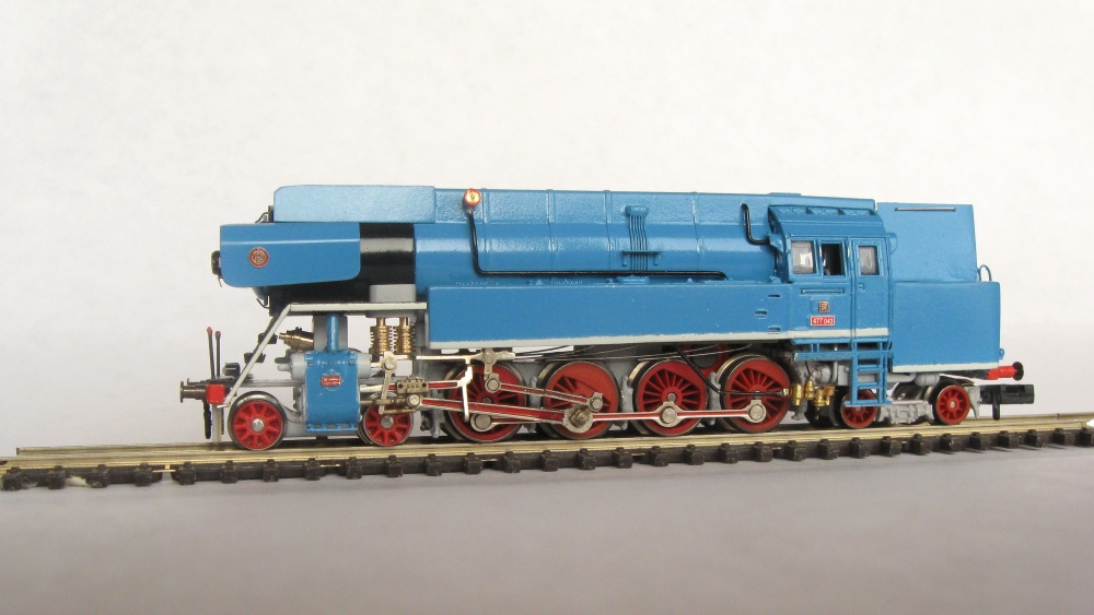

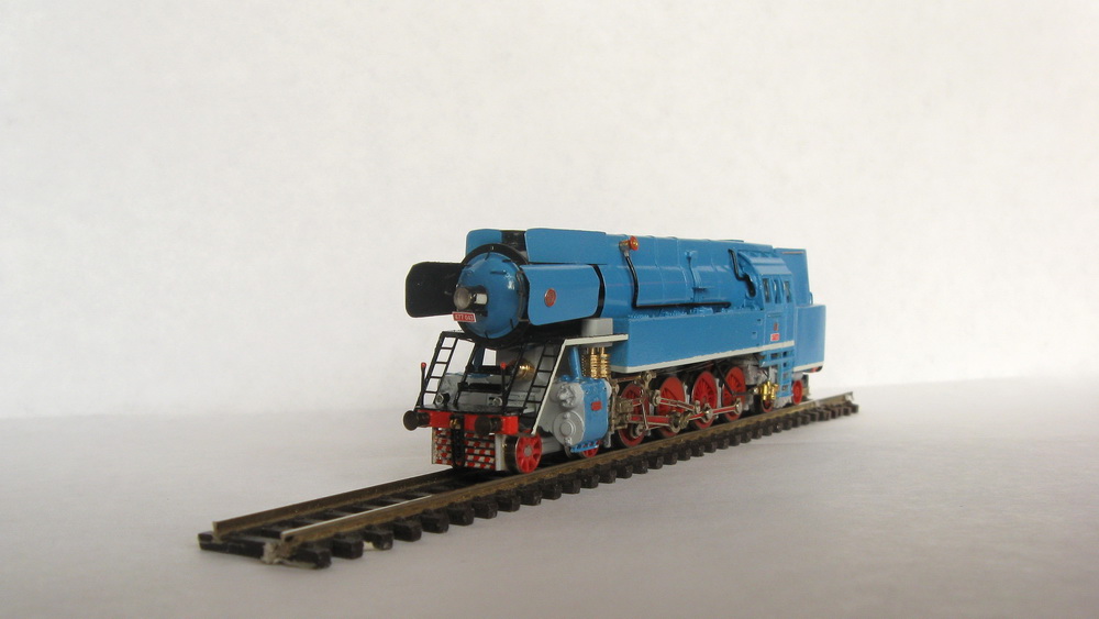

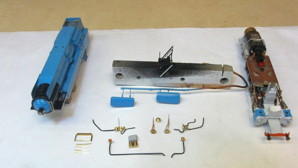

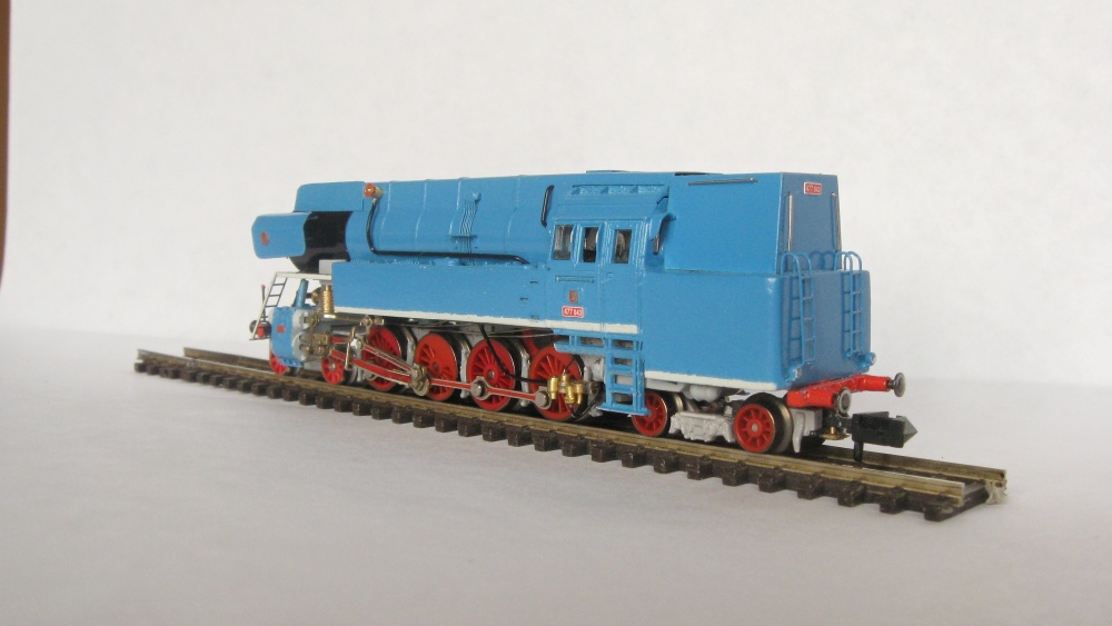

Mám také rád krásné české parní mašiny, tak jsem se po štokrovi pustil do dalšího krásného stroje 477.0 Papoušek.
Je jedinečný už svou barvou, místo všeobecné černé.

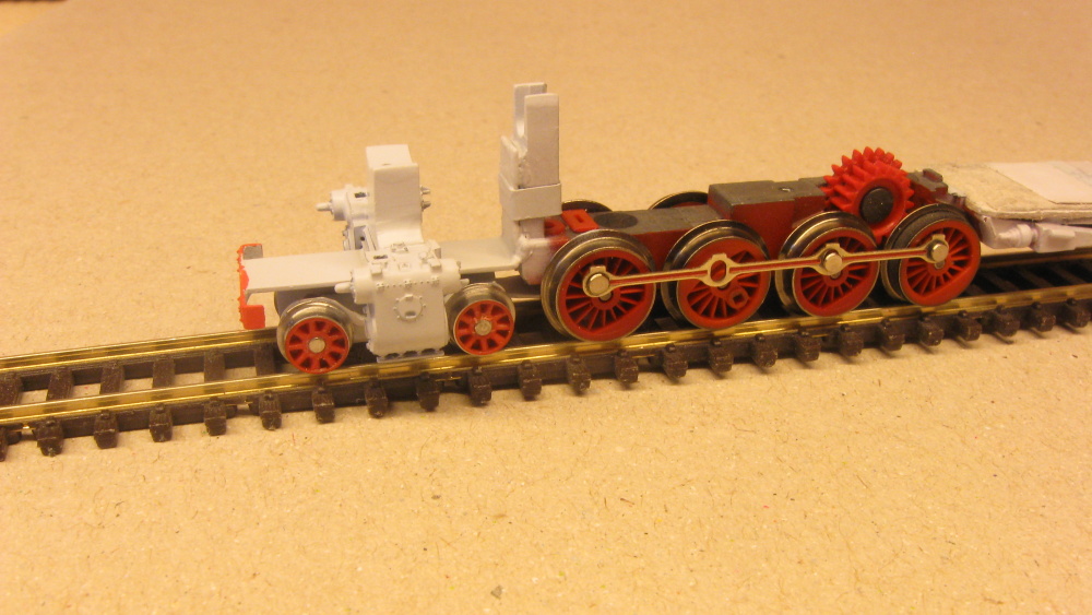

Model je na podvozku BR 65 od Fleischmana. Rám byl v přední části rozřezán a prodloužen. Doplněn o nový dvounápravový podvozek.
Změna rozvodů z třetí na druhou hnanou nápravu , to dalo více práce. Motor byl vyměněn za Mashimu. Kotel a doplňky jsou z mosazi 0.15 a 0.3 mm.
Byl dodán plošný spoj se sběrači proudu ze všech náprav. Zadní podvozek posunut dozadu a má zvětšený rejd.
Model není úplně detailní, oči a ruce už tak dobře neslouží, bude mi 70 let. Zdravím všechny a pár foto. Jirka

Příspěvekod Jiri Heracek » ned 19 bře, 2017 5:24 pm
Vyborne Jirko!
To je take masina, po ktere silham, ale zatim je jeste u ledu. Konecne jeden slusny papousek v N, vyber spodku je nejkomplikovanejsi, co jsem zatim videl papouchy postavene na spodku BR 65 od Pika, tak to proste nebylo ono, Fleischman ma mnohem hezci kola a celou koncepci spodku. Myslim, ze Brawa ma taky BR65 ze ktere by to slo, ale dal jsem to nezkoumal. Vidim, ze jsi sel do hodne svetle modre, ono to fakt vinika. Ja asi jednou pujdu do trochu tmavsi, nastesti je vyber siroky.On i cerny papousek neni marny, ale to by byla skoda nevyuzit moznosti mit ceskou paru barevnou.

Příspěvekod Jiří Kubík » pon 20 bře, 2017 7:43 pm
Díky Jirko,
od Tebe těší uznání dvakrát. Já a ostatní jen obdivujeme Tvé modely.
Barvu světlou, pro Papouška jsem zvolil podle dostupných fotografií na internetu. Myslím, že jsem ji viděl
v Lužné. Ale možná i fotky zkreslují a na tak malý model snad může být trochu světlejší. Ta tmavší barva -švestková je v depu Chomutov, aspoň se mi tam zdála.

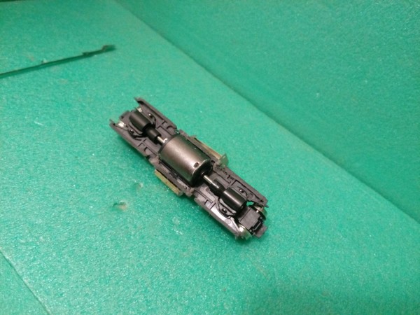

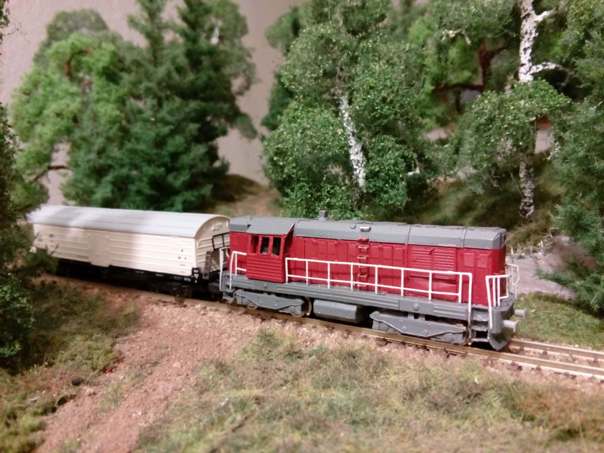

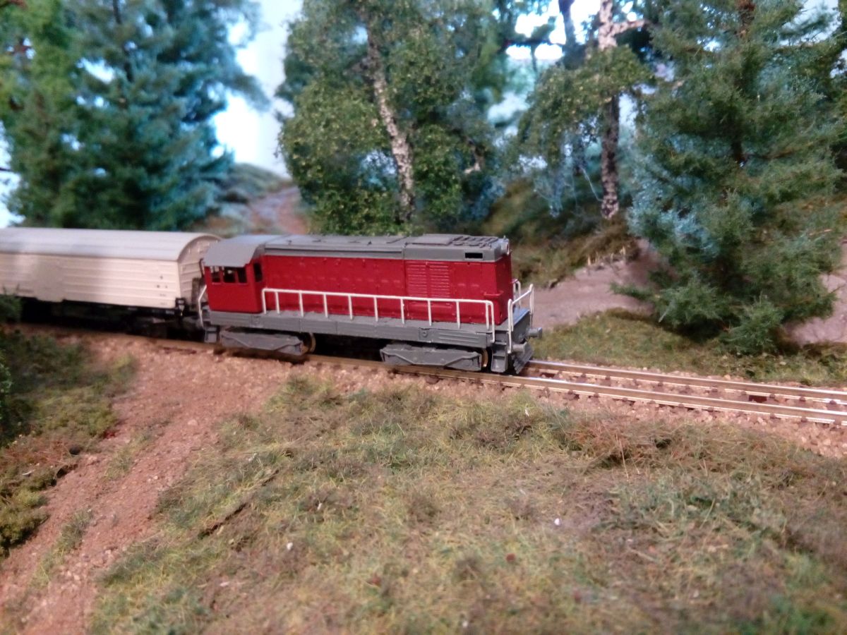

Ahojte,musim sa i ja pochvalit.Takmer dokoncena T 466.2 na pojazde Tomytec,este nejake detaily,a moze ist do sluzby.Video tu https://www.youtube.com/watch?v=bCE6ytV ... e=youtu.be

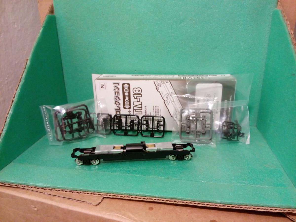

U pojezdu Tomytec souhlasí rozteč náprav podvozcích a vzdálenost otočných čepů, nebo se musí upravovat? Pojezdy Tomytec jsou výborné, zajímalo by mne srovnání jízdních vlastností s Bardotkou nebo Brejlovcem MTB a Brejlovcem Minitrix, pokud tyhle mašiny máš k dispozici.
Příspěvky: 4540
Re: Rucni prace
Příspěvekod modeln » stř 26 dub, 2017 9:31 pm
HonzaM píše:U pojezdu Tomytec souhlasí rozteč náprav podvozcích a vzdálenost otočných čepů, nebo se musí upravovat? Pojezdy Tomytec jsou výborné, zajímalo by mne srovnání jízdních vlastností s Bardotkou nebo Brejlovcem MTB a Brejlovcem Minitrix, pokud tyhle mašiny máš k dispozici.

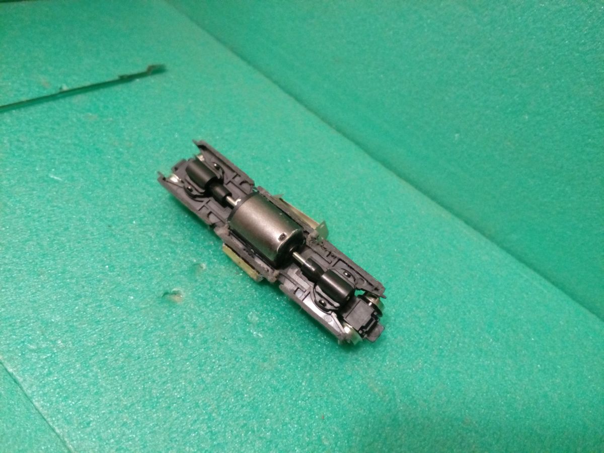

Ahoj,ja mam konkretne pojazd Tomytec TM 18,vydialenost napravje 15.4 mm,vzdialenost cepov je 93 mm,takze rapidne zmensenie az na 41.9 a stym suvisiace upravy.No vsetko ide ked sa chce.No nevýhodou týchto pojazdov je motorcek,je na3 v,takze som kupil Mashimu MH15,alebo tak nejak.Foto so stavby,upravy dam na rajce.Inak,uz mam pojazdnu i T 458.1 tiez na tom pojazde.

Jiří Kubík píše:Změna rozvodů z třetí na druhou hnanou nápravu , to dalo více práce.
Jedna z možností jak to udělat, je otočení zmíněného podvozku pozpátku (čelem vzad), přeházet rozvozy levý za pravý a zkrátit. Není to z mé hlavy, jen jsem to viděl v Roudnici, třeba to někomu pomůže.

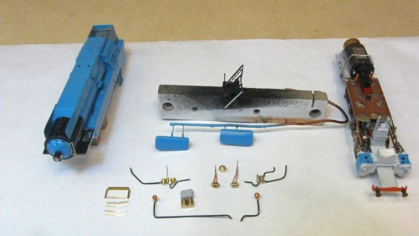

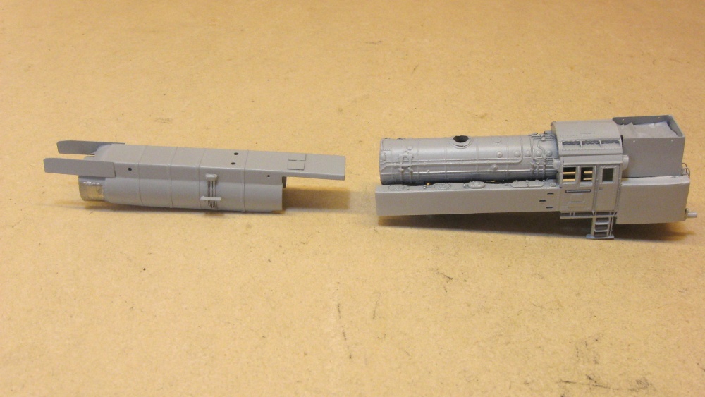

Příspěvekod Jiří Kubík » úte 02 kvě, 2017 5:17 pm
Reaguji na zájem o mého Papouška 477.0.
O otočení pojezdu jsem neslyšel, zajímavé, pak je ale otázka , umístění a velikosti motoru.
Připojuji ještě pár fotek ze stavby .
Aleši, klidně se ozvi.
Zdravím všechny....Jirka

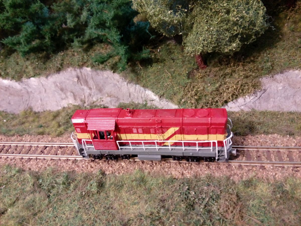

Příspěvekod modeln » ned 21 kvě, 2017 6:19 am

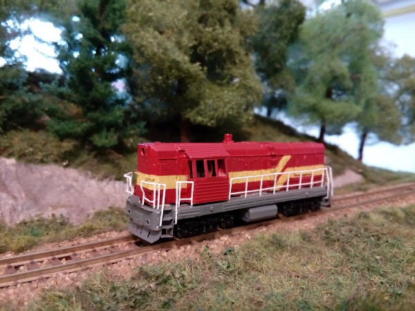

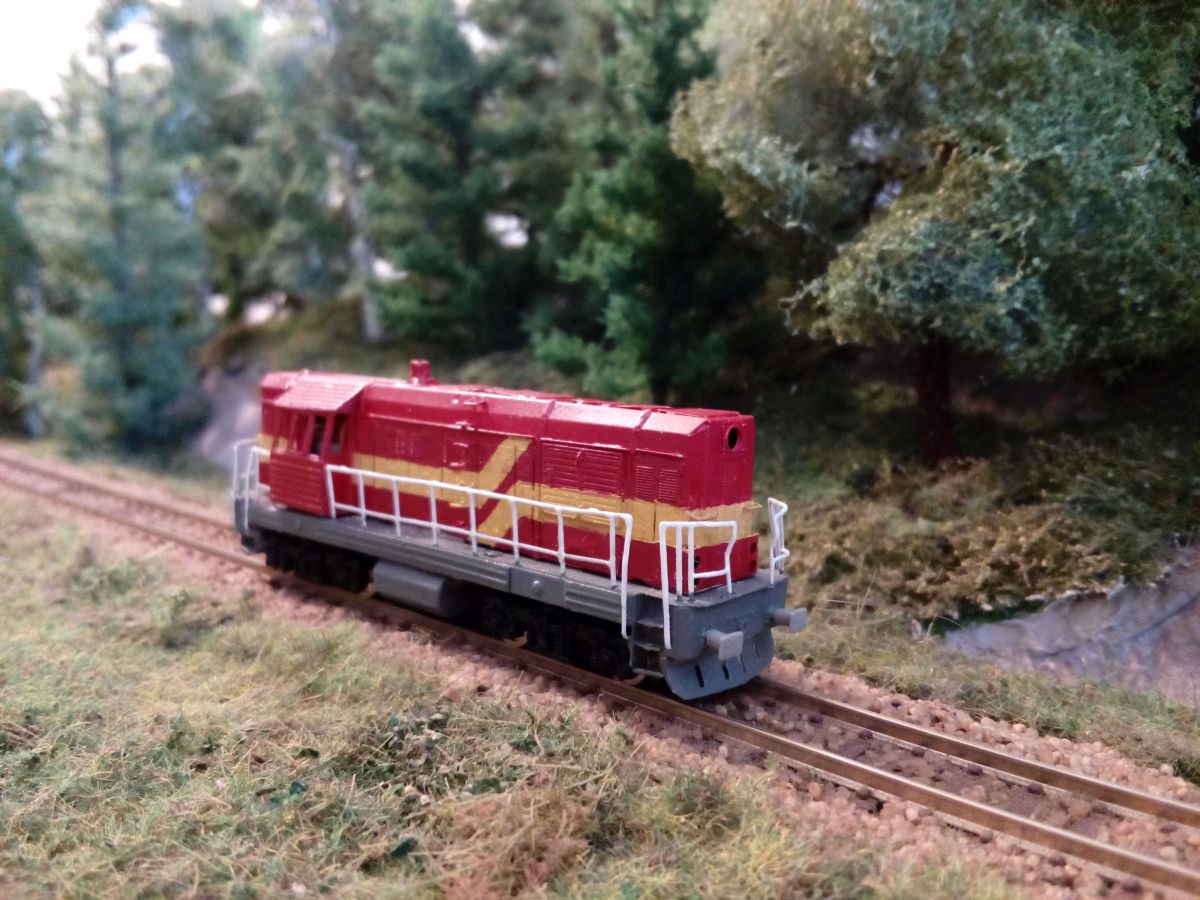

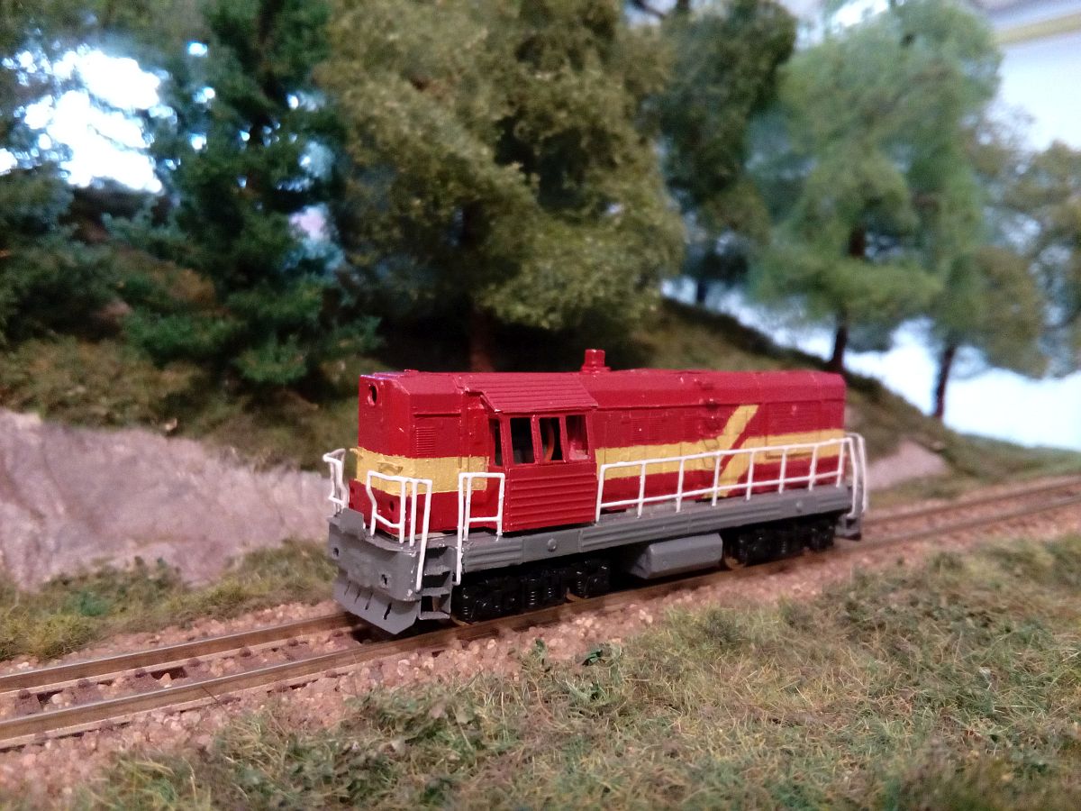

Ahojte,tak mi to nedalo,a hlavne po otázkach,prečo mam vacsinu motorových lokomotiv v červenej farbe,som sa rozhodol ,vyssie uvedenu T 466,2-ku,trosku prefarbit,a hodil som ju do novsej farebnej schémy.Neni to celkom ono,ako som chcel,ale pri pohlade z vacsej dialky to vypada dobre. :lol: A este moja odpoved na otazku,,Prečo....,,Bo ja modelujem prechod medzi parnou a motorovou trakciou,konkretne prelom 70a 80 -tych rokov.
modeln

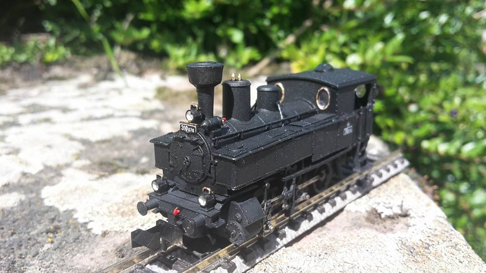

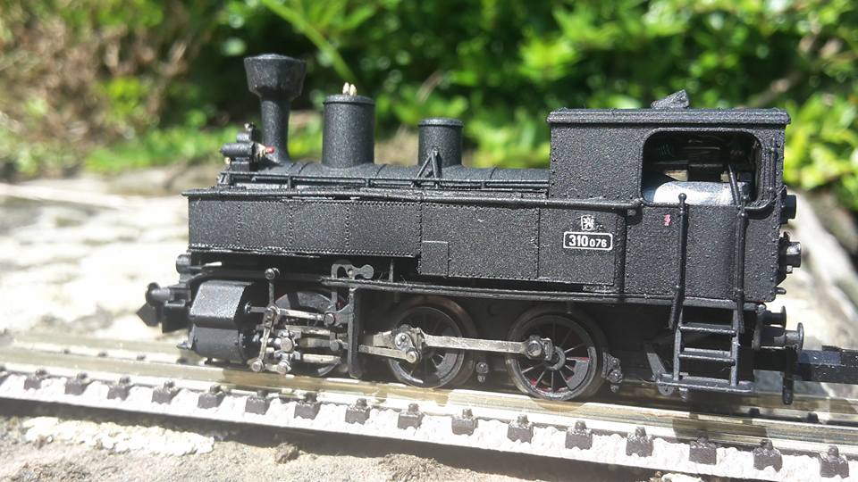

Příspěvekod modeln » úte 22 srp, 2017 9:02 pm

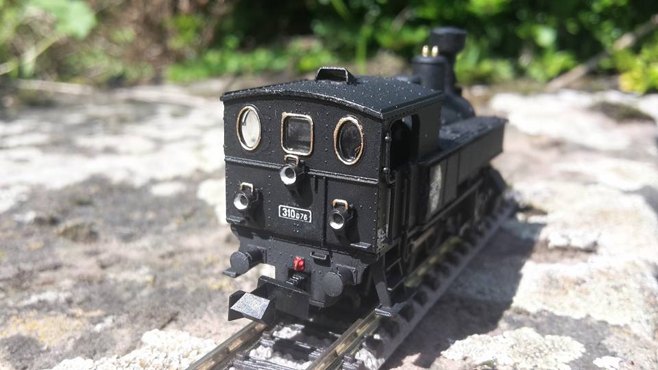

Musim sa pochvalit,sice nie je to moja praca,ale tento krásavec mi pribudne do zbierky.Prestavba BR 89 Minitrix na radu 310 076

Příspěvekod Jiří Kubík » čtv 24 srp, 2017 12:11 pm
Ahoj, tak tohle je opravdu krásná práce. Gratuluju. Měl jsem ji taky v plánu dělat. Moc pěkná mašinka.

Příspěvekod milan ferdián » čtv 24 srp, 2017 1:30 pm
Též se přidávám s pochvalným mručením.Jenom si říkám,když jsi zadával tuto lokomotivu,proč jsi nezkusil řadu 310.405 :wink: ?
