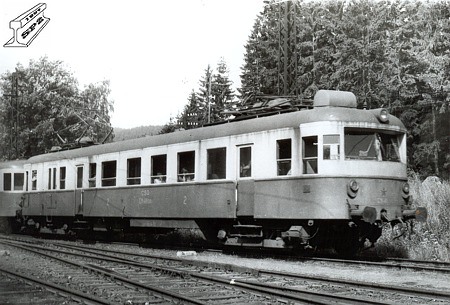

Jiří,moc ti neporadím,možná tento snímek znáš.Zdroj SPŽ.

Milane, dik, u EM411.0 to neni zadny problem, ty byly vzdycky modro-kremove, u tech M150.0 to uz je jine kafe. Zkousim cerit vodu (Ivo Mahel a pod;) uvidime co to da, pan Bek v Atlase loko 2 sice ukazuje nakres od pana Janaty, ale fotka neni. Zato je tam fotka dvoudilne M296.0, ktera je karosarsky hoodne podobna a je jednoznacne polomacena s sedou strechou. Tak pokud to neuvidim jinak, asi se zpolomacnim a nemecke zbarveni si necham na jeden exemplar jako VT137, tam jde hlavne o trochu jiny odstin cervene a sede strechy , pridani cerveneho pruhu nad okna pod strechu, cernou cast od schudku dolu a kremovou linku mezi cernou a cervenou. Vzhledem k tomu, ze M150.0 teprve dokresluji, tak mam jeste cas. Chapu, ze dneska uz neni jednoduche historicky vsechno udelat presne, vzdyt uz to je sedesat let, ale preci bych chtel byt pravdepodobny, ne po vzoru nekterych renomovanych vyrobcu, kteri daji CSD na cokoli.

To mu nějak nerozumím.V tabulce je napsáno že je to ex M150.004 .

Samozrejmne, je to ex M150.0, ale uz ma pantografy a je po laku (a podle fotky hodne dlouho, to muselo byt foceno na zacatku sedmdesatych let!!), takze je modro-kremova. A jestli to je M150.004 to je cely detektivni roman, ono to bylo s temi cisly u M150.0 vsecko dost divoke a zmatecni. Bohuzel, to mi pomohlo k vyrobeni EM411.001, ale nedava ideu o puvodnim vzhledu ( prekopana okna jsou nepodstatna, v Nemecku nastesti existuji fotky stejnych vozu jako motoraku) Patrani pokracuje....

Nejlepší by bylo,kdyby jsi mi konkrétně řekl co hledáš.Já sice chápu,že M150.004,ale ty chceš znát barevnou kombinaci českou nebo německou?

Nemeckou znam, to neni problem, originalni fotky existuji, problem je jak to jezdilo v Ceskoslovensku po valce, jeste v nemeckych barvach, nebo prestrikane na Cesko? Vzhlem k relativne kratke kariere to ve mne vzbuzuje pochyby, jestli se s tim nekdo premalovaval.
