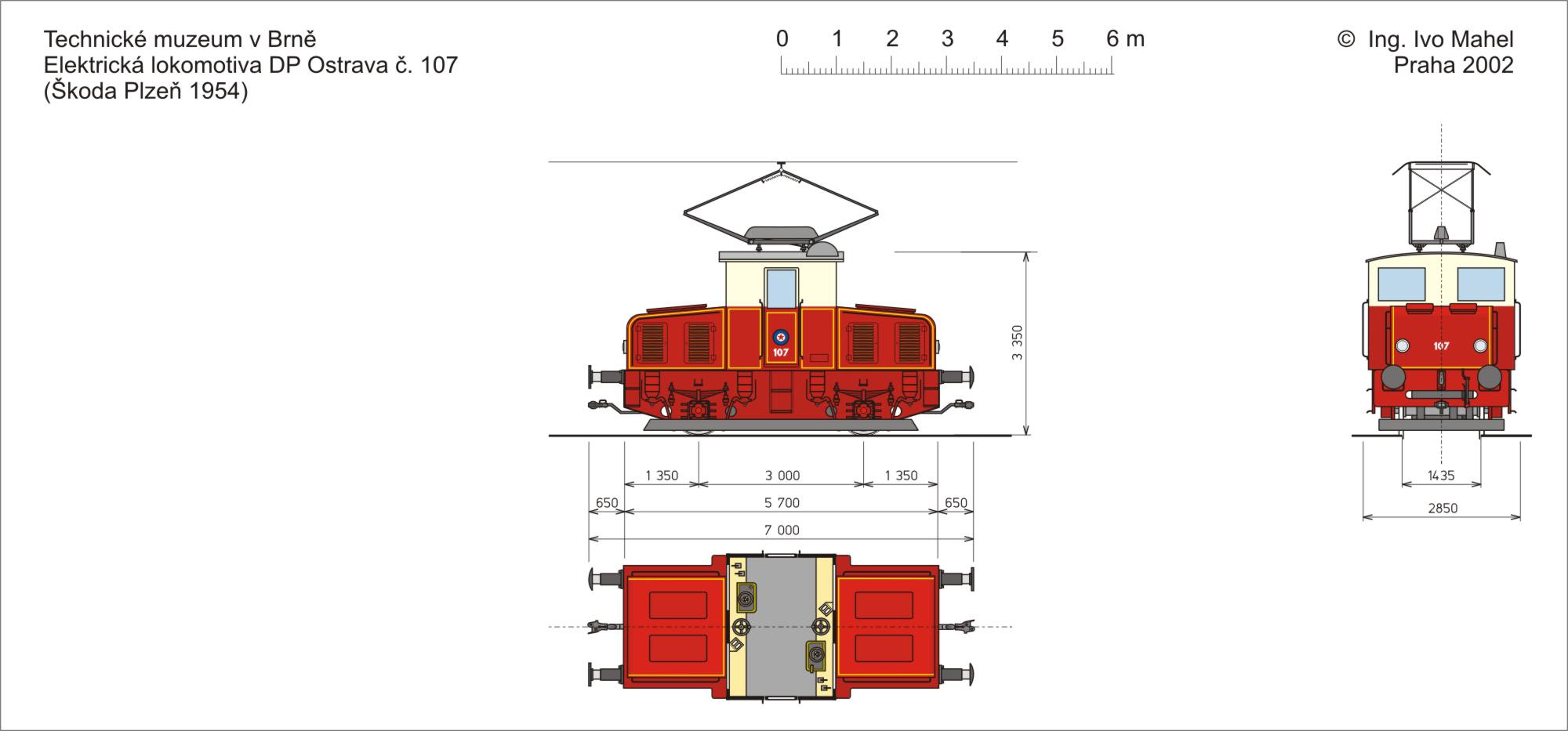

A tady je ten důvod,proč se pídím neustále po tom vhodném pojezdu. :wink:

Příspěvekod Jardax » pon 13 črc, 2015 4:38 pm
milan ferdián píše:A tady je ten důvod,proč se pídím neustále po tom vhodném pojezdu. :wink:
A kolik tam mas mista a kolik js ochoten tolerovat? :)
Jsou 4mm moc?

Příspěvekod milan ferdián » pon 13 črc, 2015 4:39 pm
Jardax píše:
Jsou 4mm moc?
http://www.ebay.com/itm/B-Train-Powered ... 51d3e640ba
To jsem ochoten tolerovat v rozvoru.Proč?

Re: Pojezdy pro přestavby v N ?
Příspěvekod Jardax » pon 13 črc, 2015 5:02 pm
V odkazu mas chassis s rozvorem cca 23mm...
