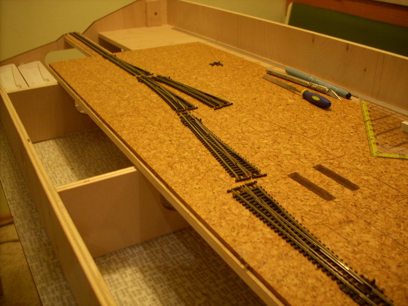

Ále,Mě vychází osa kolejí peco výhybka za výhybkou v N 3cm,po přepočtu skutečnosti je to 2,96,takže v Nku jsou podle mě daleko správně.

vojtas píše:Ále,Mě vychází osa kolejí peco výhybka za výhybkou v N 3cm,po přepočtu skutečnosti je to 2,96,takže v Nku jsou podle mě daleko správně.
To těžko....

Příspěvekod milan ferdián » pát 06 kvě, 2011 3:34 pm
Podívej se na obrázku ,že ještě chybí kolejivo mezi výhybkami v odbočné větvi,aby jsi měl osy kolejí na 30mm.
Matematika je nesmlouvavá.Osy souběžných kolejí 30mm potřebují k přeponě(kolejová spojka) délku 173mm.Nejdelší výhybka PECO/CODE55 má délku 164mm :wink:

Příspěvekod milan ferdián » pát 06 kvě, 2011 5:33 pm
Ano ,tak to lze u modelové velikosti H0 a TT.U výhybek PECO to nelze z důvodu konstrukce kolejového prutu v pražcovém roštu. :wink:
