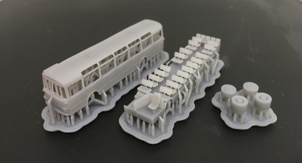

Dokoncit ve smyslu konstrukcnim ano (fotka je jednoho z prvnich prototypu, kdy jsem zkousel jestli model pujde fyzicky vubec vytisknout - sedadla maji silu operadla asi 0,2 mm, karoserie 0,5 mm). Jeste jsem mel vuli vyzkouset postup nateru na jedne strane, na vic mi zatim nevychazi cas, momentalne se navrhuje a tisknou prototypy :-) Jediny hotovy (zatim) projekt je ta M240 v jinem vlakne (ale na to jsme byli dva)...

Díky, to vypadá velice jemně. :o Ale ty opěradla na nožičkách - to abys při kompletaci skoro nedýchal :D Držím palce ať se Ti povede.

Diky. Je to docela pruzne (do jiste miry... ;-), takze natrit to jde, opatrne.

Vzhledem k tomu, ze sila steny je 0,5 mm, tak proskleni resi tenka folie vlepena zevnitr (a tim myslim opravdu tenka, odlevam si PMMA folie z chloroformovych roztoku). Chybejici ramy posuvnych oken pak sedostribrna 0.1 mm fixa (sice je to relativne tlusta cara, ale tenci jsem zatim nevymyslel). Prace s temihle "vajicky" je prima trenink na Velikonoce, to pak cloveku prijde skorapka slepiciho vejce pevna jako beton :D.
Pokud bys chtel stavbu zkusit, tak dej vedet, poslu pokusny exemplar.
