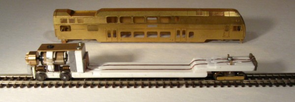

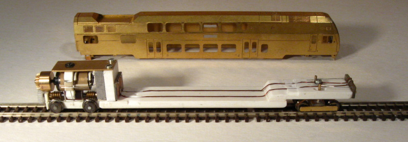

Já teď taky řeším pojezd do Elefanta, tak se připojím.Chtěl jsem, aby pohon a motor byly co nejméně vidět.
Spojil jsem je v celek. Motor je přímo na podvozku a otáčí se tedy s ním. Trochu problematičtější bylo propojení
elektriky. Soukolí jsou od Lucka , RP-25, motor Faulhaber. Na ukázku foto.

Příspěvekod Jiří Kubík » úte 01 říj, 2013 3:55 pm
díky za podnět. Mám takto řešenou Vindobonu jen s jedním hnaným podvozkem. Tahá 2 vozy ,
a to bez adheze. Mám stoupání jen 2.5 cm na 1m .
Je to samozřejmě trochu risk, ale zkoušel jsem to po rovině a tahá 4 vozy. Tak uvidím.
Šlo mi o to, že pojezd je hodně dlouhý a kardany pak přenáší záběr v hodně ostrém úhlu.
Budu muset asi dát větší zátěž, a v krajním případě, kterou nemám rád, adhezi.

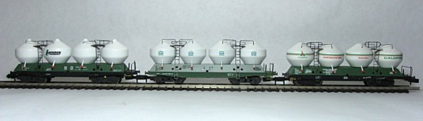

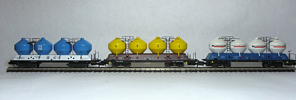

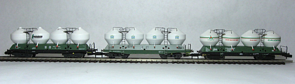

Nedávno si tady Jirka postěžoval, že Nkaři jsou málo aktivní. Ukážu tady soupravu mých oblíbených vozů Rajek.
Typické české vozy, které jsou v oblibě všech modelářů.Líbí se mi hlavně pestrá barevnost v provedení různých dopravců.
Takovou soupravu na trati určitě neuvidíme , ale jako modelová za Laminátkou je atraktivní. První modely s nízkou bočnicí
jsou vlastní výroby staršího data. Nádoby jsou vysoustruženy ve vrtačce ze slepených plastových destiček. Další modely se
širokou bočnicí jsem později do soupravy doplňoval ze stavebnic p.Cekula.
