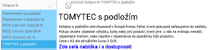

A hlavní věc - svoji žádost jsi napsal v rubrice N a ve vlákně věnovaném tramvaji T3 ve velikosti N, kterou jsi úspěšně motorizoval a zdigitalizoval. A teď pro ni (možná nejenom pro ni) sháníš vhodné tramvajové kolejivo ve velikosti N, a nepoptáváš např. KATO, ale chceš TOMYTEC.
Jsem si jist, že jsem Tě pochopil správně.
Proto jsem Ti nedal odkaz na tramvajové kolejivo ani H0, ani TT, ale na tuzemského prodejce tramvajového kolejiva N výrobce TOMYTEC - přesně na to, na které ses ptal.
V tom odkaze, když si ho rozklikneš, najdeš toto:
Navíc jsem Ti ve svém včerejším příspěvku ocitoval i vše podstatné, co k tomu tuzemský prodejce uvádí - jak máš postupovat. Nevím, co je na tom nejasného.
(pozn.: toho polofunkčního modrého odkazu na konkrétní stránku Falleru si nevšímej, je neaktuální)
Čili pokud chceš, postupuj dle uvedených pokynů (jak už Ti napsal i kolega Zlámalík).

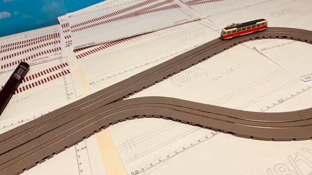

Tak se mi podařilo dát dohromady alespoň kousek trati. Možnosti jsou značně omezené, k dispozici jsou pouze tři radiusy, 103 mm, 140 mm a 177 mm, vždy pouze díly 30 stupňů a 60 stupňů, nejsou výhybky. Nicméně asi se mi podaří dát dohromady dvojkolejnou trať se smyčkami na koncích. Délka dvojkolejné trati bude 160 cm, celkem tedy v jednom okruhu tramvaj prodeje trať o délce přes tři metry. Překvapilo mne jak dobře projede i oblouk s radiusem 103 mm. Model se mi velmi líbí, bude to oživení kolejiště. Model je velmi pěkný, sice by bylo najít spoustu nedokonalostí, ale myslím, že výsledný efekt za to stojí, není moc běžné potkat kolejiště s funkčním modelem pražské tramvaje, navíc kde není jen prostý ovál nebo jen nepohybující se model.

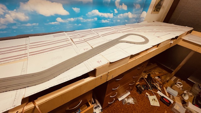

Tady je probíhající stavba kolejiště a na vytištěném realizačním plánu probíhající rekonstrukce kolejiště (v aplikaci XTrackCAD 1 k 1) je předpokládané umístění tramvajové trati. Výběr kolejiva je dost omezený, takže moc variant k dispozici není a nechtěl jsem tam jen jednokolejnou trati kde by tramvaj jezdila jen kolem dokola. Na obou smyčkám je před výjezdem detekční kolej pro automatické zastavení. Podél trati bude městká zástavba, kolejivo bude zapuštěno do základní desky. Na našem webu bude také video ze zkušební jízdy. Rád bych měl ještě ještě jeden vůz, samozřejmě bez motoru. Pokud byste někdo měli vědět zda ho má někdo na prodej, budu rád. Výrobce těch pražských T3 vyrobil velmi málo, dá se sehnat jen dráždánská T4.

Honzo, sen o tramvaji super, ovšem takto se smyčkami mi přijde, že zabiješ prostor a nebudeš mít místo na realizaci vlečky.
Dále nezapomeň, že i kolem kolejí je určitý prostor a ne hned tram (i když se najdou místa, kde je to dost v souběhu).
Napadlo mne však jiné řešení. Nechceš udělat tramvaje o štok níže? Trať by byla vyvýšená na opěrné zdi (např. tuším Brno) a smyčky tram by mohly být klidně skryté pod tratí. Má to další výhodu, budeš mít delší volnou tram trať a bude to tak působit přirozeněji, než jen smyčka - kus koleje - smyčka.
Příspěvky: 2459
Re: Tramvaj T3
Příspěvekod HonzaM » stř 11 pro, 2024 8:25 pm
Řešení, které navrhuješ, by bylo hezké, ale je tam o 7 cm níž spodní patro se skrytou tratí, na níž je úsek s čističkou kolejí oddělený od dvojkolejné trati výhybkami,. Ono to také není tak blízko jak to působí na tom obrázku. Mohu ještě to také posunout kousek doleva.
