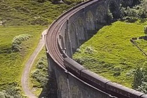

Mne sa zdá že americké drevené boli skoro vždy v oblúku (možno menej počítali a viac stavali), podobne v európe je plno kamenných viaduktov v oblúku.
Ak si zväčšíte obrázok, nie je tam vidieť lomenú čiaru:
https://www.atlasobscura.com/places/glenfinnan-viaduct
Tu je moderný "S":
https://commons.wikimedia.org/wiki/File ... Kiha47.jpg

Příspěvekod marian_r » stř 12 črc, 2023 2:36 pm
hank píše:marian_r: Prosím tě, přečti si tohle vlákno, na které odkazuju v minulém postu. Nikdo přece netvrdí, že neexistují mosty v oblouku. Píše se tam a dokládá na příkladech z praxe jenom snadno ověřitelná skutečnost, že ty čáry, které při pohledu shora procházejí vnějšími obrysy kamenných mostů v obloucích, nejsou kružnice (nebo jiné hladké křivky), ale že jsou lomené a skládají se z přímek. Nepochybuju o tom, že konstrukce dřevěných mostů v obloucích vypadaly v půdorysu úplně stejně.
Súhlasím s tým že drevo asi neohýbali :D a podpery boli dosť husto (drevo).
Výrez toho kamenného, zväčšovaný. Povedal by som že ide o lomený oblúk a jednotlivé dĺžky (úsečky) sú dĺžky kameňov. :D Zábradlie môže byť dorábané do oblúka, ale aj na mostných segmentoch je vidieť plynulú zmenu tieňa.

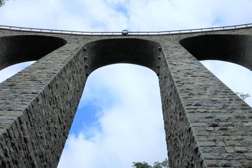

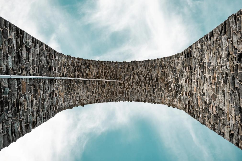

Příspěvekod hank » stř 12 črc, 2023 4:21 pm
Most přes Kryštofovo údolí je taky v oblouku (r=235 m).
(Foto Eliška Hudcová, zdroj: https://eliskahudcova.com/zeleznicni-vi ... ove-udoli/)
