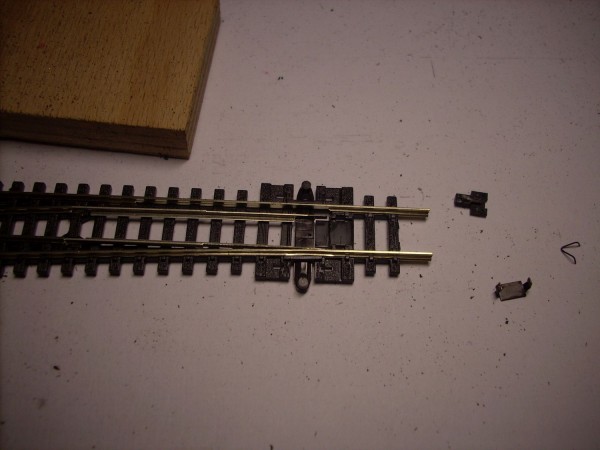

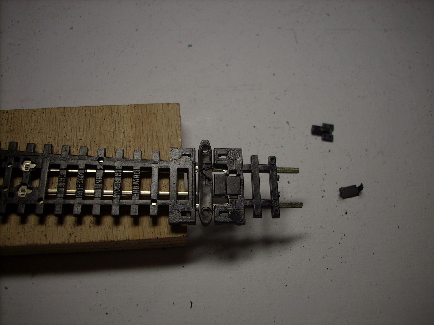

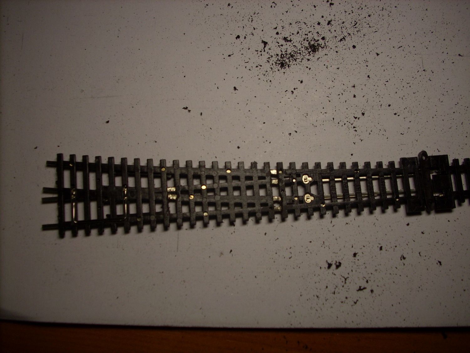

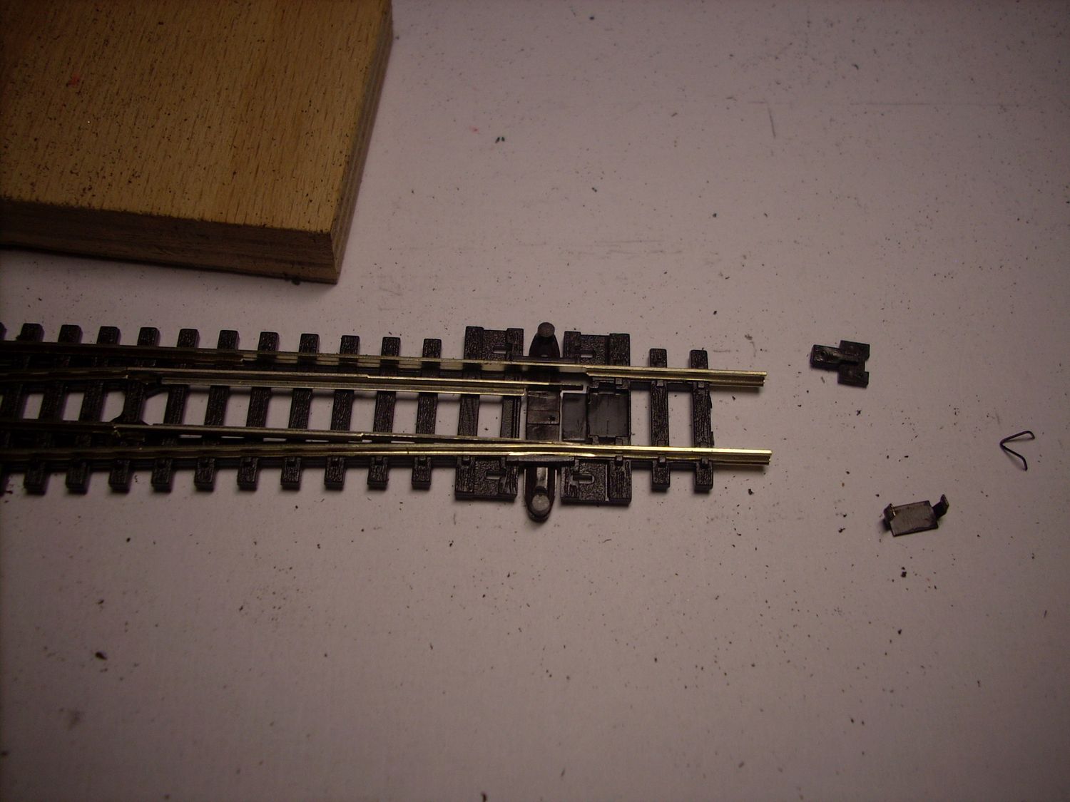

Nevím zda to patří sem. Nic jsem tady nenašel, tak se ptám zde. Potřeboval bych poradit, jak mám upravit výhybky N PECO CODE 55. Jde mě o úpravu u přestavníku. Jak tam vykuchat to co tam mají a dát tam pražce. Předem díky za pomoc.

Příspěvekod milan ferdián » pát 15 bře, 2019 7:19 am
Odstraníš na začátku a na konci výhybky,nástavce pražců
Odstraníš plechový kryt,unašeč,pérko
Otočíš výhybku a za srdcovkou přerušíš diamantovým řezacím kotoučkem obě vnitřní kolejnice
Frézkou odstraníš plast
Pilníčkem jemně očistíš spodek patky kolejnic
Naletuješ příslušné vodiče
Musí být tři a to
- jeden na srdcovku
- druhý na levé dvě kolejnice
- třetí na pravé kolejnice
Můžeš si pohrát ještě s okolím přestavníku,tj.odstranit opatrně plast.

Příspěvekod ateen » pát 15 bře, 2019 7:35 am
milan ferdián píše:Odstraníš na začátku a na konci výhybky,nástavce pražců
Musí být tři a to
- jeden na srdcovku
Díky Milane a právě mě jde hlavně o to okolí přestavníku,tj.odstranit opatrně plast a nejspíš tam dát pražce?

Příspěvekod milan ferdián » pát 15 bře, 2019 8:22 am
Ne,myslel jsem v těchto místech.Viz příloha.Dovnitř výhybky jsem nešel.Na výhybku před usazením,musíš nasunout kolejové spojky a to přímo u srdcovky dvě izolované spojky,kovové spojky na ostatních koncích výhybky.Pozor při nasazování spojek.Kolejnicový profil PECO má dvojitou patku.Pražce na koncích výhybek,to jsou ty co byli spojeny s výhybkou,když jsi ji kupoval,se vloží těsně před usazením výhybky ve zhlaví.Já jsem usazení dodatečně pražců pod výhybky řešil svoji cestou.
