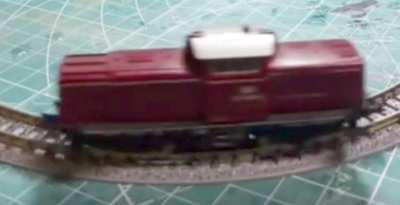

Třeba ve videu https://www.youtube.com/watch?v=Sq4UHsXDrs8 je tam na poloměru pouhých 103 mm k vidění např. i známá (stará dobrá) 4nápravová německá V100 v jejím typickém barevném provedení (respektive něco tomu hodně podobného - to video má malé rozlišení a nízkou snímkovou frekvenci):

[quote="Dovi"...známá (stará dobrá) 4nápravová německá V100...[/quote]
To sice je V 100, ale západoněmecká. I na tom rozmatlaném záběru je vidět keksík, který se jako logo DB používá od r. 1955.
103 mm už je extrém, ale možná by stálo za to vyzkoušet ještě poloměr kolem 120 mm. Věřím tomu, že aspoň některé tovární lokomotivy to projedou.
