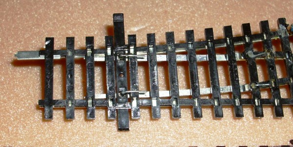

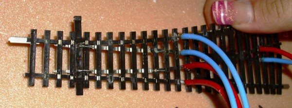

Osobně nepovažuji za dobrý elektrický spoj pouze samotný přítlak jazyků ke kolejnici. Osobně jazyky proletovávám s kolejnicemi za nimi tenkým plíškem přiloženými ve stavebnici. Po patinaci není nijak vidět. Pro představu přikládám obrázky sestavené výhybky EW1 ze stavebnice.
Michal
Ps: nehty patří manželce :wink:
