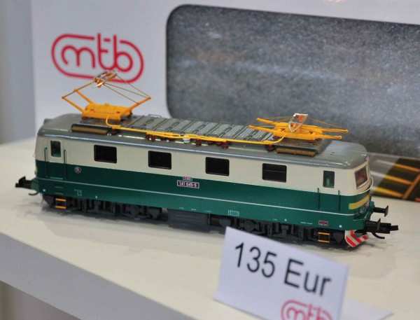

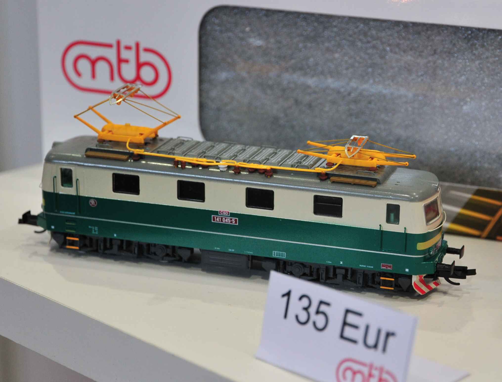

Dvě fotky z Lipska 2014, staženo z tt-boardu :
