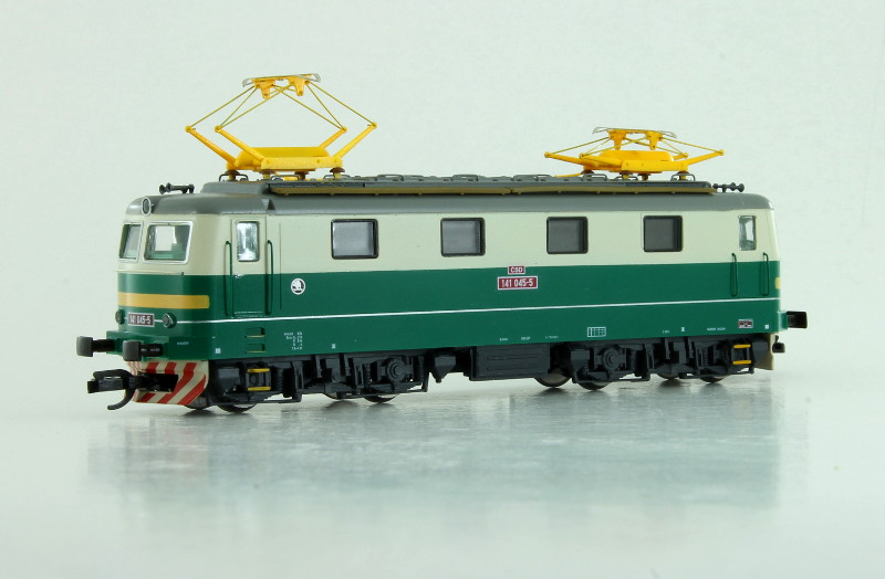

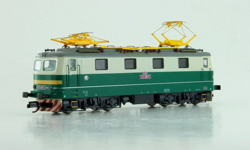

Zde ukázka modelu ČSD 141.045. Předpoklad expedice ve druhé polovině příštího týdne. Nátěr z let 1988-1993.

Vypadá celkem dobře, ale mám výtku. Na bočnici by měla mít jedno polospouštěcí okno. Stačilo by, kdyby bylo naznačené alespoň barvou.

Příspěvekod radula63 » sob 09 srp, 2014 9:13 pm
fousek píše:Vypadá celkem dobře, ale mám výtku. Na bočnici by měla mít jedno polospouštěcí okno. Stačilo by, kdyby bylo naznačené alespoň barvou.
Děkujeme za upozornění. Máme výlisek i děleného okna. Omlouváme se za pochybení. Do prodejen půjdou modely s děleným oknem.

Ja by som mal jednu výtku, ktorá je ale fakt len detail - lyžiny zberačov nie sú ukončené na koncoch do špicu, ako je to na modeli, ale oblúkom. Ak sa to dá ešte zmeniť, pomohlo by to modelu k realističnosti... :wink:

Příspěvekod TTmili » ned 10 srp, 2014 5:37 pm
Možná budu zase za rejpala, ale něco mi na tý mašině prostě nesedí od pohledu. Buď je to jen tím, že je moc tenký žlutý proužek a celé čelo tak opticky jakoby zvedne, nebo jsou moc tenké rámy oken (nebo nevýrazné) a tím jakoby moc vysoká část mezi světly a spodním rámem okna. Okna v bočnicích už se řešily, že by měly být některá z nich polospouštěcí. Ale co mě především zajímá, a na fotkách to není moc vidět je, zda MTB udělalo loukoťová kola, nebo jestli jsme na tom pořád stejně jako za dob pojezdů pana Pletichy a dalších?

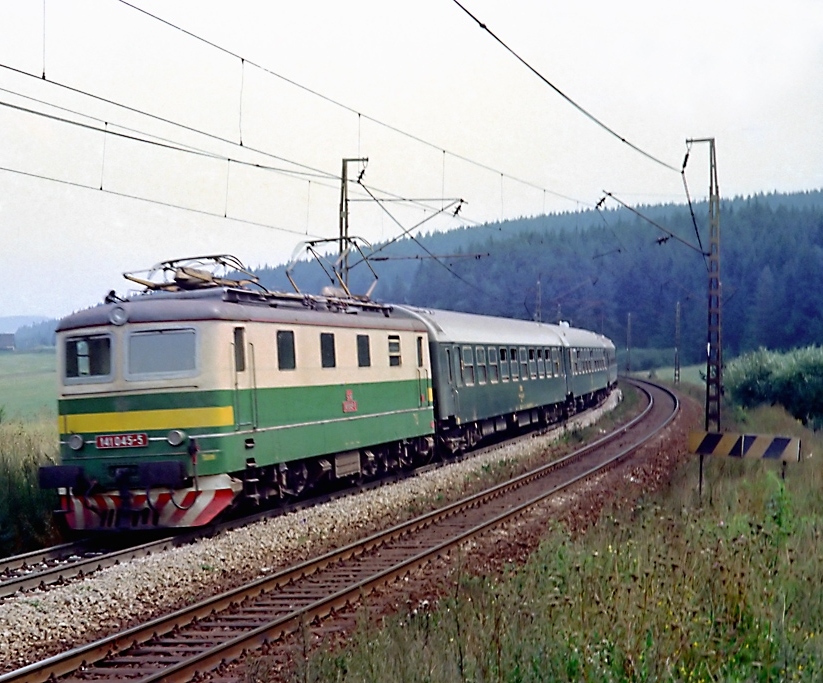

Příspěvekod mizl » ned 10 srp, 2014 6:20 pm
neměla náhodou na předělu světle zelené a tmavě zelené ještě proužek zlaté nebo jaký odstín měl ??
Michal
mizl
Příspěvky: 1726
Bydliště: Chomutice
Re: TT ČSD 141 (ex.E499.1) od MTB
Příspěvekod radula63 » ned 10 srp, 2014 6:27 pm
mizl píše:neměla náhodou na předělu světle zelené a tmavě zelené... Michal

Příspěvekod j p » ned 10 srp, 2014 6:37 pm
mizl píše:neměla náhodou na předělu světle zelené a tmavě zelené ještě proužek zlaté nebo jaký odstín měl ??
Michal
Nemela.
Je to udelane podle konkretni fotografie konkretniho stroje. Obdobi je napsano nepresne, ma byt 1990-1992, mozna castecne 1993 nez doslo k preznaceni na CD. Je to kombinace dvou unifiku. Stoje, ktere dostaly novy nater v tom obdobi byly co kus to unikat, tenkrat byla v naterech takova anarchie.
Na vasi fotce je jina masina. :D Vsimnete si i dalsich rozdilu, napriklad pluhu.
Edit: z fotky na zelpage to vypada na nepresne odstiny barev u modelu, ktere by odpovidaly vice tovarnimu nateru, ale muze to byt i nepresnost fotaku.
j p
Příspěvky: 442
Bydliště: Dansko
Příspěvekod j p » ned 10 srp, 2014 6:56 pm
TTmili píše:Možná budu zase za rejpala, ale něco mi na tý mašině prostě nesedí od pohledu. Buď je to jen tím, že je moc tenký žlutý proužek a celé čelo tak opticky jakoby zvedne, nebo jsou moc tenké rámy oken (nebo nevýrazné) a tím jakoby moc vysoká část mezi světly a spodním rámem okna. Okna v bočnicích už se řešily, že by měly být některá z nich polospouštěcí. Ale co mě především zajímá, a na fotkách to není moc vidět je, zda MTB udělalo loukoťová kola, nebo jestli jsme na tom pořád stejně jako za dob pojezdů pana Pletichy a dalších?
Z fotky je na prvni pohled zrejme i spatne umisteni loga a cisla na bocnici, ale to by melo jit snadno opravit.
U oken v bocnicich jeden detail, nevim jestli se tu uz resil: ta polospousteci okna jsou obe na stejnem konci masiny. Pozor na to az budete kompletovat model :lol:
Mozna by stalo za to uvahu napriste zverejnit nejdriv fotku protoypu modelu, aby byla sance vychytat takoveto drobnosti a seriove modely delat uz spravne? Ono je to na fotce videt, ale clovek, ktery ten nater dela to muze snadno prehlednout a sam to nenajde.
Ja se o to vzdycky snazim kdyz delam obtisky. Nejdriv jeden muj model na zkousku, potom zverejnim fotky a na zaklade pripominek opravim pripadne chyby nez ty obtisky zacnu nabizet ostatnim. A pritom moje naklady na obtisky jsou zanedbatelne v porovnani s kompletnim modelem, takze bych u MTB ocekaval vetsi motivaci pro vychytani chyb.
radula63: muzete to nejakym zpusobem tlumocit nebo s tim mam pana Banu otravovat e-mailem?

Příspěvekod Jacek » ned 10 srp, 2014 7:43 pm
kolega j p mě trochu předběhl, měl bych totiž stejný dotaz. Také si kreslím obtisky, takže u mě je to možná profesionální deformace, kterou většina lidí neřeší, ale když už jsou fotky, proč potisk tomu neodpovídá? Na modelu jsou nápisy z pozdějšího období a ještě nesprávně umístěné. Nápisy hmotností jsou vpravo, na modelu vlevo. Proč? Na zmíněné fotce z Želpage je vidět, že nápisů není tolik, jsou ve žluté barvě. Ještě lépe je to vidět tady, zřejmě je to německá mutace stránek MTB?
http://www.mtb-modell.de/neuheiten-ankuendigungen.html
Také boční tabulky jsou na nesprávném místě. Fotek je dost, proč u každého modelu takové tajnosti a zbytečné nepřesnosti?
Jinak model vypadá pěkně.

Příspěvekod kiski » ned 10 srp, 2014 8:12 pm
A už keď sme pri tom, tak niečo mi nesedí ani na hornom reflektore... podľa mňa by mal byť o málinko menší...

Příspěvekod martin tichý » ned 10 srp, 2014 9:24 pm
Mně se to na první pohled docela líbí, těžko soudit z obrázku, ale zdá se to být čistě provedené,..určitě se najdou a už možná i našly nějaké "nesrovnalosti", ale první dojem dobrý.., jen trochu obava, aby zpracování sériového modelu bylo na (dle obrázku) stejně dobré úrovni, jako tento muster.., vzpomeňme srovnání "handmustera" kocoura-bangle v HO (který se tedy alespoň mně vcelku líbil) a pak jeho o poznání žalostnější sériová podoba..

Příspěvekod radula63 » pon 11 srp, 2014 6:53 am
j p píše:U oken v bocnicich jeden detail, nevim jestli se tu uz resil: ta polospousteci okna jsou obe na stejnem konci masiny. Pozor na to az budete kompletovat model :lol:
Prosím o důkaz. Nejlépe fotku lokomotivy s číslem .045 z obou stran. Prolézám internetem, ale spouštěcí okno je na bočnici vždy vpravo. Tj. úhlopříčně přes mašinu. Nikoliv u jednoho stanoviště. Děkuji.
