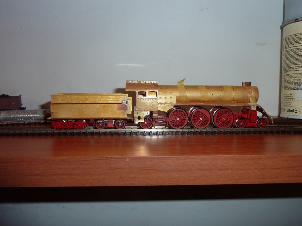

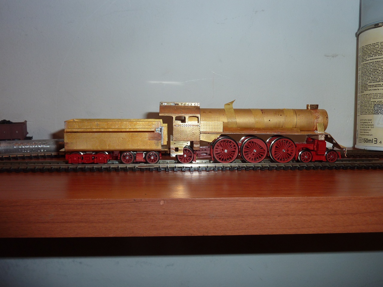

Kedze asi nikto nestava Mikado, tak ohladom stavby zacnem ja:). Zmenilo sa povodne zadanie a bude to bud 387.016 alebo 017 + tender 923.0. Pojazd tendra je tovarenský z poslednej BR01 Tillig. Je to posklade na hrubo za cca 25h, aby som videl ako vychadza na pojazd BR01. S ramom loko som nerobil nic. Je skrateny ram behuna o cca 8mm. Samotny kotol je v stavebnici o 6mm dlhsi ako by mal mat, ale nevyzera to vobec zle (da sa osustruzenim okolkov a rezanim ramu skratit na max 4mm). Idem este urcite dorobit novy nosic dymnice a mozno aj parne valce. Ram z tendra BR 01 som zfrezoval na sirku 19mm a bude mozne pouzit povodnu kinematiku spriahla a mozno aj spojenia masina - tender , co by bolo super. To ale ukaze dalsia stavba, ked bude vrch napevno na pojazde loko.

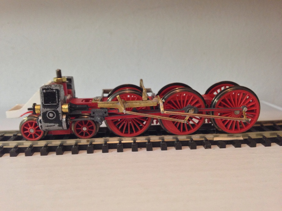

Po dlhšom čase aktuálny stav Mikáda, momentálne pracujem na pojazde loko a nových rozvodoch. Hotové sú výstredníkové tyče a protikľuky, nosič kulisy a nosič dymnice, všetko z odpadu zo stavieb iných modelov. Výstredníkovú tyč 3. valca treba ešte doladiť tak, aby mala chod ako originál. Parné valce som použil zo BR56 BTTB, lebo sa najviac podobajú na predlohu a sú upravené.
