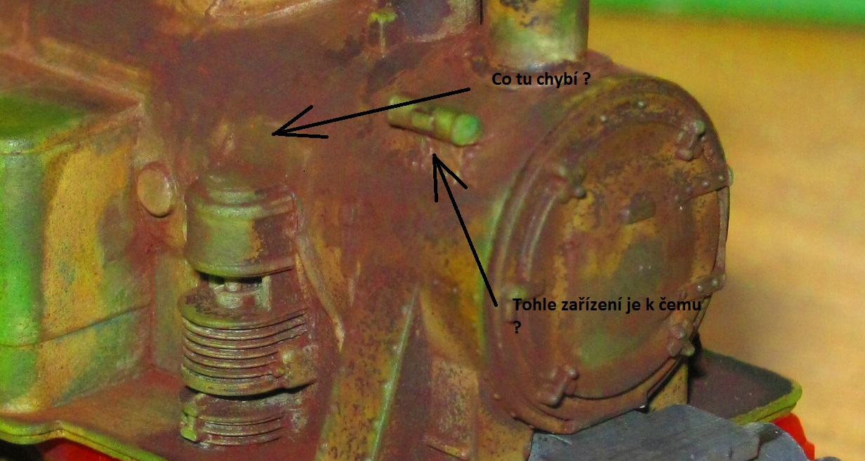

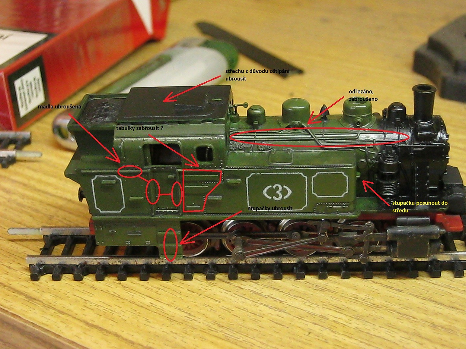

Dobrý den,
z důvodu dlouhodobé modelářské nečinnosti jsem se s vervou pustil do mašinek. Už jako klukovi se mi líbily tyhle malé tendrovky. A tak jsem se do jedné pustil. Tahle ,,hranatá,, 92 se mi líbí nejvíc. Možná tedy dělám po těch letech (cca.15) flákání chybu ale nemohl jsem si pomoci. Shodou okolností je to mašina která jezdila v Prusku a tak tomu podřizuji ostatní. Barevné schéma zatím není vyřešeno ale to budu řešit průběžně. Viz téma K.P.E.V v tomhle fóru.
Přivítám jakékoliv rady ohledně úpravy ,,kastle,,. Podotýkám že jsem spíše modelář a tudíž neznám názvy zařízení která chci a budu upravovat. Tak mne prosím za to nekamenujte. Vždyť žádný učený z nebe nespad. :lol:
Dříve tedy než spáchám nějakou fatalní chybu v úpravě, prosím Vás, zkušené, o Vaše rady a návrhy s touto mojí ,,pruskou,,.
Předem Všem zůčastněným děkuji.

Problém bude taky v tom, že skutečná lokomotiva má větší kola (a daleko menší okolky) a asi menší rozvor než tento model. Doporučuji přeměřit a přepočítat před úpravami.

Díky za upozornění. Dočetl jsem se, že tento pojezd byl v dobách největší slávy BTTB nějaký universál na tyto čtyřnožky. Taky se mi nelíbí ,,klacky,, ale to ,,zatím,, neřeším, je to zatím nad mé síly, tak tomu nechám volný průběh. Uvidím jak moc se zaseknu a budu chtít jít cestou k dokonalosti. Tahle tendrovka je prvotina. Spíš si na ní oprašuji už zapomenuté techniky práce a doufám že se na ní a ,,jejích,, vagonech cosi novému přiučím (tmelení, základ, lak). Je dnes plno nových materiálů o kterých sice vím ale nikdy jsem je neměl v ruce. Každá rada je tedy vítána :wink:

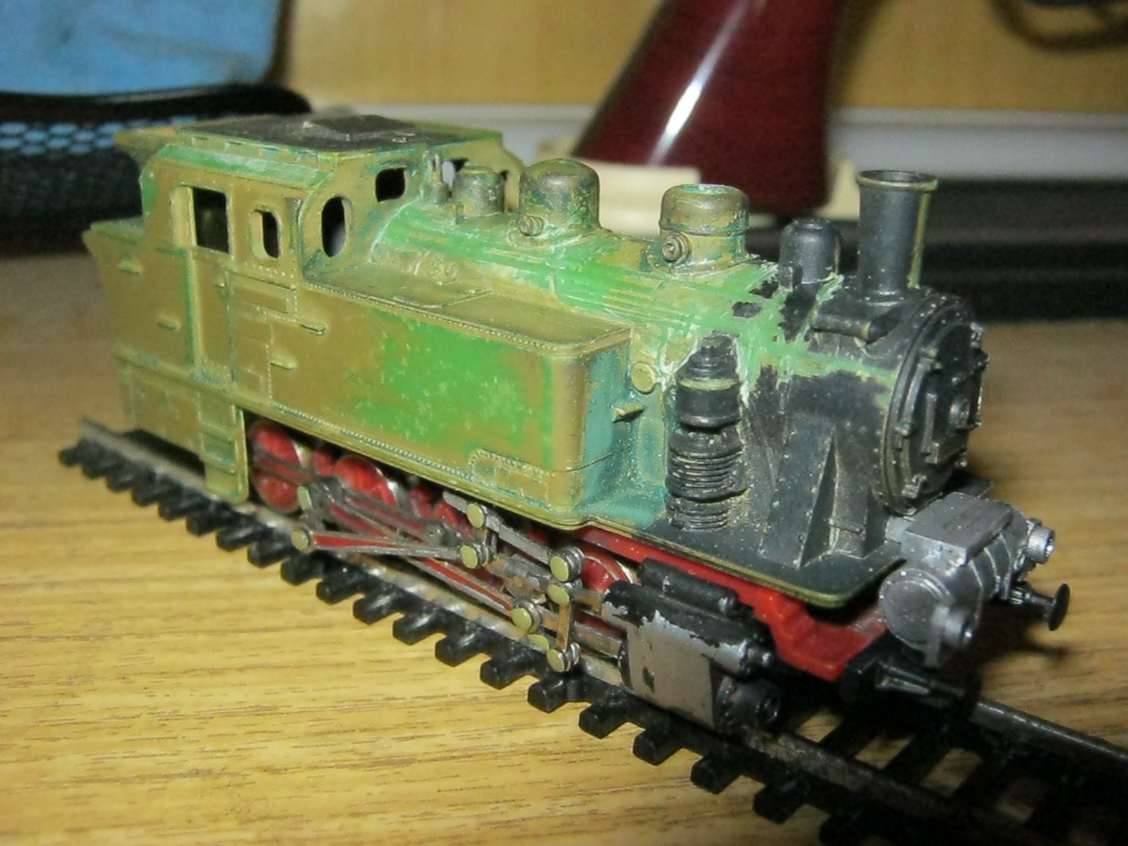

Mašinu jsem přes noc máčel v silném louhovém roztoku, nic se nestalo. Původní barva sice změnila odstín ale nadále drží jako klíště. Taky mně přijde, že je zlehka ,,vleptána,, do zeleného plastu. Nějaký další tip v pokusu jak se zbavit původního laku jinak než broušením? Brzdová kapalina ? Prý se docela dařilo té staré červené. Jak je to se současnými ? Má někdo zkušenost ? Co použít jako ,,plnič,, ? Jaké máte zkušenosti se ,,stříkacími tmely ? A od jakých firem ? Požadavky: zakrytí lehkých škrábanců, lehká zbrousitelnost, uchování drobných detailů (nýty, spáry).
být to červené tak nemusím dál pokračovat a nechám tak. Vypadalo by to jako těsně před švajcem v kovošrotu.

Naschud píše:Mašinu jsem přes noc máčel v silném louhovém roztoku, nic se nestalo. Původní barva sice změnila odstín ale nadále drží jako klíště. Taky mě přijde, že je zlehka ,,vleptána,, do zeleného plastu. Nějaký další tip v pokusu jak se zbavit původního laku jinak než broušením? Brzdová kapalina ? Prý se docela dařilo té staré červené. Jak je to se současnými ? Má někdo zkušenost ? Co použít jako ,,plnič,, ? Jaké máte zkušenosti se ,,stříkacími tmely ? A od jakých firem ? Požadavky: zakrytí lehkých škrábanců, lehká zbrousitelnost, uchování drobných detailů (nýty, spáry).
A ta farba drži tak ju nechaj tam k de je. Ja pouzivam ako striekaci tmel Tamiya surface Primer da sa kupit aj ako sprej. Velmi dobre kryje a da sa brúsiť.

Rizoto díky. Dnes zajedu do Ovy a hned to koupím. Jinak kastle se opět koupe v louhu, dám jí dva dny. Zjistil jsem že do původního laku se už dá rýt nehtem. Takže cosi se už začalo dít. :)

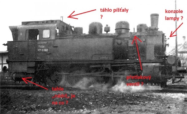

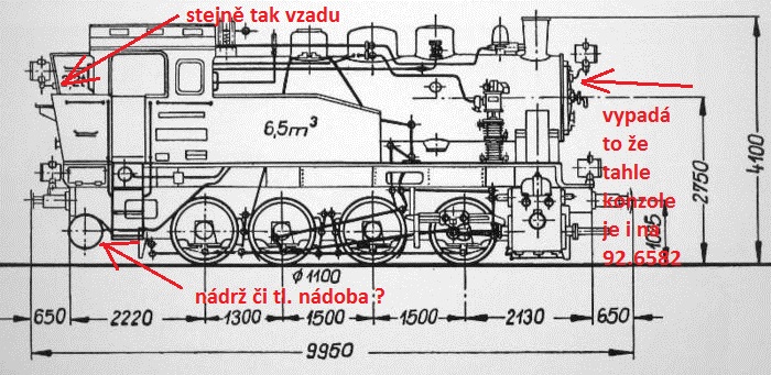

Příspěvekod Naschud » ned 07 dub, 2013 12:15 pm

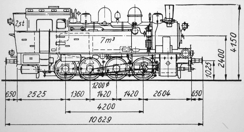

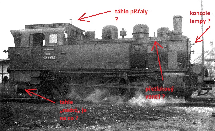

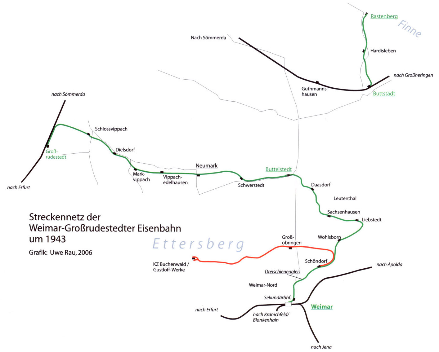

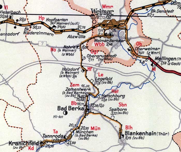

Opět jsem pohledával něco o předloze modelu. Docela v šoku jsem zjistil že lokomotiva BR 92.6582 byla využívána na tzv. ,,Buchenwaldstrecke,,. http://www.weimar-rastenberger-kleinbahn.de/loks.htm Hodně smutná historie.
Podařilo se mi progůglovat i k nákresu lokomotivy.
Poměřil jsem co se dalo a je to lidově řečeno v riti. Průměry kol s podivem odpovídají, jinak už je to s již zmíněným rozvorem. Kastle by se musela na podvozku o cca. 2.5mm (horko těžko to půjde bez zásadního překopání) posunout dozadu. Současná konstrukce to asi neumožní. Tendr jak už jsem psal zkrátit o 2mm(to se dá). Odřezal jsem nějaký přebytečný plasty který díky jednolitosti výlisku na modelu docela (pohledově) vadily. Vlastně na tomto dnes již snad víc než 40 let starém modelu nic rozměrově neodpovídá. Ale nevadí. Alespoň se modelářsky rozehřeju. Zatím se věnuji ,,pravoboku,, kastle a nějak se mi nedaří najít nějaké použitelné foto kompresoru. Nevím jak to vypadalo nahoře :D Pomůže mi s tím někdo ?
Naschud
