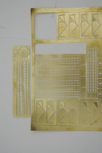

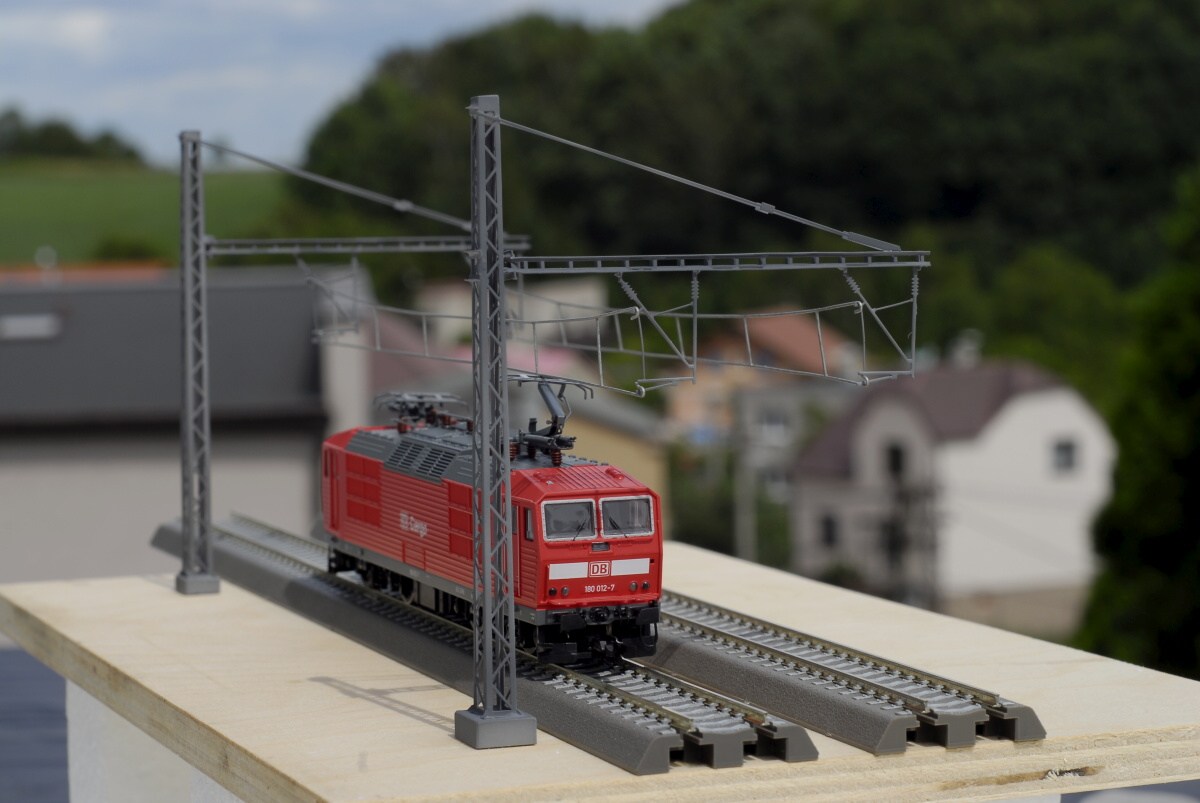

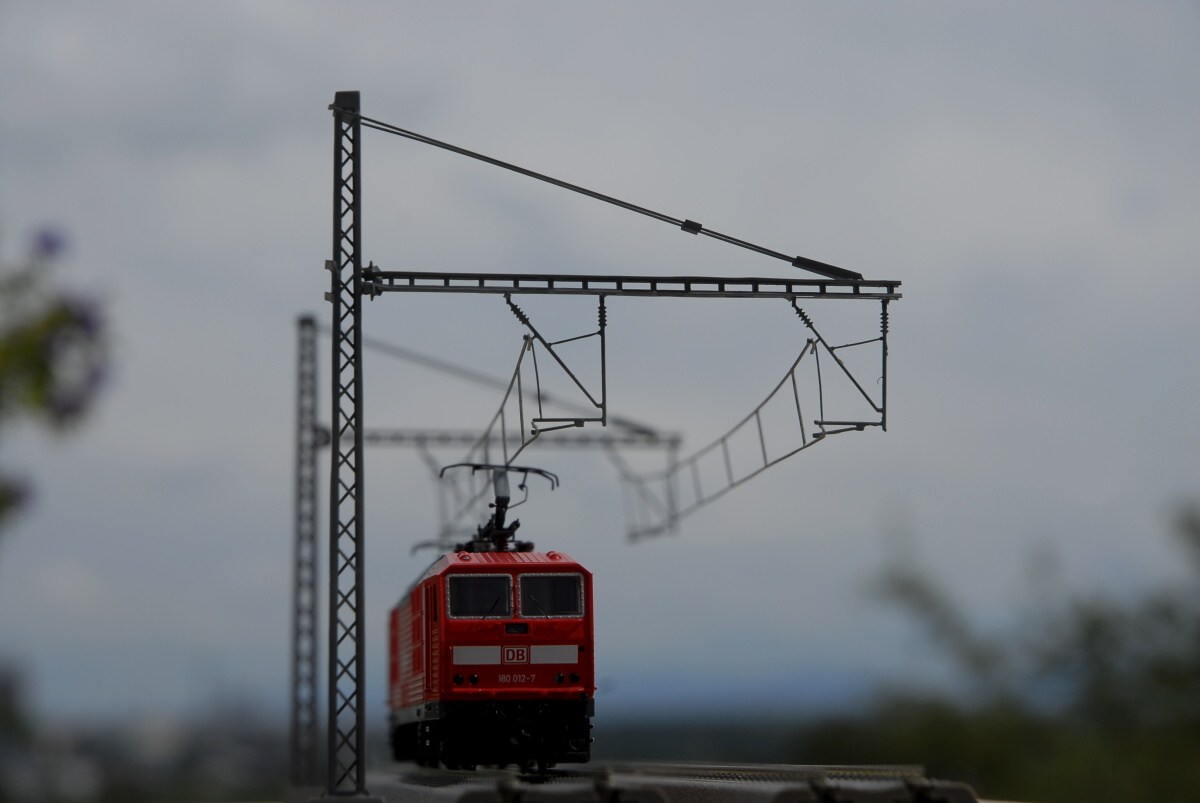

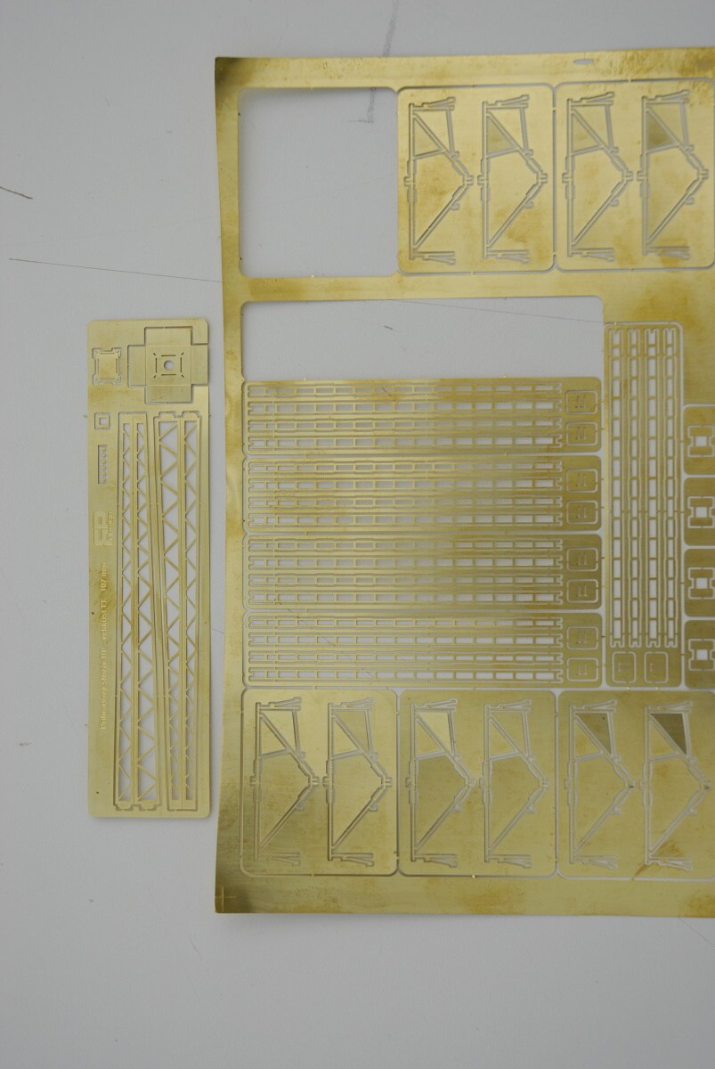

Zdravím pánové, také jsem řešil tento problém a rozhodl jsem se to vyřešit lepty. Nakreslil jsem si lept příhradového sloupu s bránou trolejového vedení s výložníky pro dvě koleje. Nechal jsem si to vyleptat a pak to spájel, nevypadá to špatně, měl jsem strach z modelovosti výložníků, protože jsou ploché, ale výsledek mě překvapil a budu tak pokračovat i s bránami ve stanici. Dá se tam použít jak troleje Viessmann tak i troleje samovýroby z drátu 0,5 nebo 0,4 mm.

panki píše:Zdravím pánové, také jsem řešil tento problém a rozhodl jsem se to vyřešit lepty. Nakreslil jsem si lept příhradového sloupu s bránou trolejového vedení s výložníky pro dvě koleje. Nechal jsem si to vyleptat a pak to spájel, nevypadá to špatně, měl jsem strach z modelovosti výložníků, protože jsou ploché, ale výsledek mě překvapil a budu tak pokračovat i s bránami ve stanici. Dá se tam použít jak troleje Viessmann tak i troleje samovýroby z drátu 0,5 nebo 0,4 mm.

Zdravím, cena je opravdu za jeden stožár s branou a dvěma výložníky. Cena je vyšší, protože jsem si jich nechal vyleptat málo, takže se náklady málo rozprostřely. Plánuji ale, že si brány budu dělat na trubkových stožárech, které se leptat nemusejí, náklady se tím sníží a také se urychlí stavba. Spočítal jsem, že cena trolejové brány na dvou trubkových stožárech pro dvě koleje vyjde kolem 90 - 95 Kč. Brána pro šest kolejí by vyšla kolem 230 Kč.
