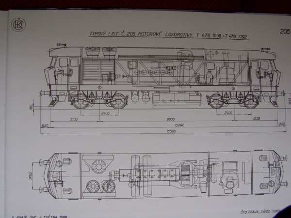

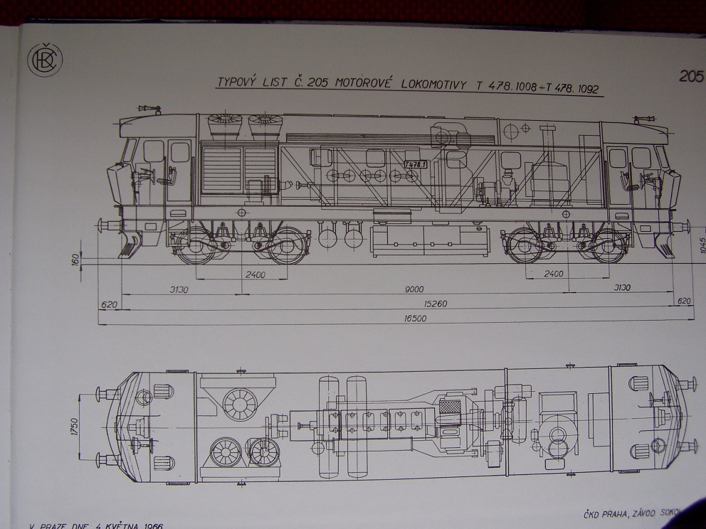

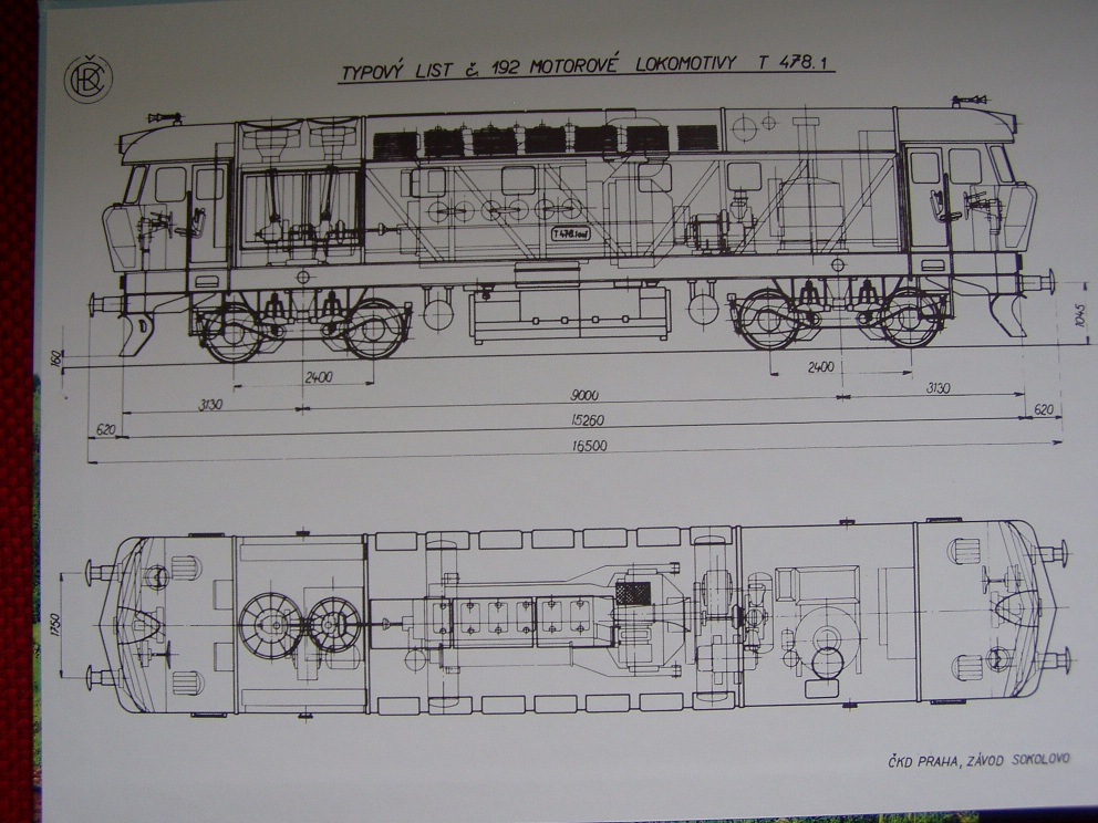

Příspěvekod Tomáš » pát 31 srp, 2012 1:46 pm
Něco jsem vyfotil v knize,třeba ti to pomůže.Záběry na střechu opravdu nejsou. :D Asi nikdo nepočítal,že by někdo za 50 let tyto záběry potřeboval :lol:

Příspěvekod TTmili » sob 01 zář, 2012 12:09 pm
Za fotky díky, znám, mám :D . Jinak na tom nákresu není T478.1002 ale ex T478.2001, následně T478.4001, finálně T478.4501, tj. jediná Hydroberta.
Jinak o tom že fotky střechy nejsou už mám taky informace, taky už jsem se ptal po známých, ptal jsem se i na K-reportu, a teď tady. Nikde nic. Každopádně tě rozhodně nechci zbytečně honit do Veselí, pokud někdo ví kde se nám "dvojka" objeví v nejbližší době, rád si na ní počíhám sám. Samozřejmě ale pokud máš cestu přes Veselí, budu rád pokud bys tu střechu zkusil vyfotit.

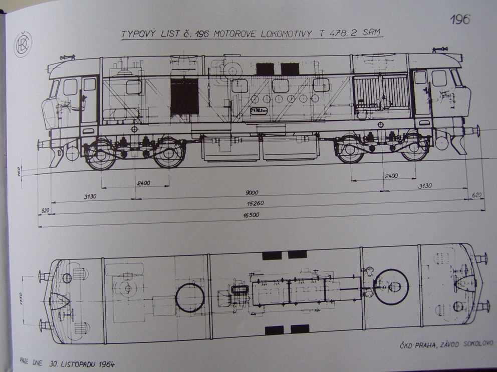

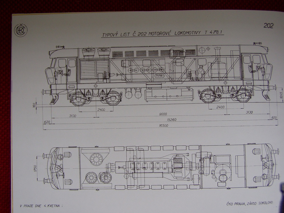

Příspěvekod Tomáš » sob 01 zář, 2012 12:22 pm
TTmili píše:Za fotky díky, znám, mám :D . Jinak na tom nákresu není T478.1002 ale ex T478.2001, následně T478.4001, finálně T478.4501, tj. jediná Hydroberta.
No moment.typové výkresy tu jsou celkem čtyři.(kniha o bardotkách) První dva serie 1 a 2 a další dva 3.serie a hydroberta.Takže dle popisu by tohle skutečně měla být střecha serie 1.
Tomáš
Příspěvky: 3152
Bydliště: Brno - Bosonohy
Re: Kastle pro T478.1002 (751.002)
Příspěvekod TTmili » sob 01 zář, 2012 12:32 pm
Tak potom popisek kecá :lol: . Tenhle výkres je totiž stoprocentně hydroberta, navíc to má nad sebou (přímo v obrázku) napsáno. Navíc podle rozmístění ventilátorů, oken, vzduchojemů, na rozkresu chybějící dynamo, zato přebývající kardany k podvozků, to vše dává tušit že to normální bardotka nebude :wink: .

Příspěvekod Tomáš » sob 01 zář, 2012 1:08 pm
Ano chyba je na mém přijímači. :oops: :oops: už to vidím..Měl jsem nachýstáno a než jsem došel s foťákem stránkA se otočila
