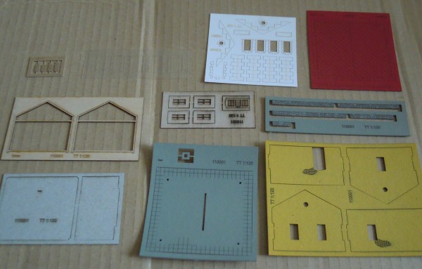

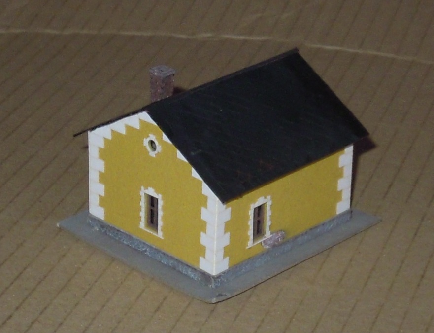

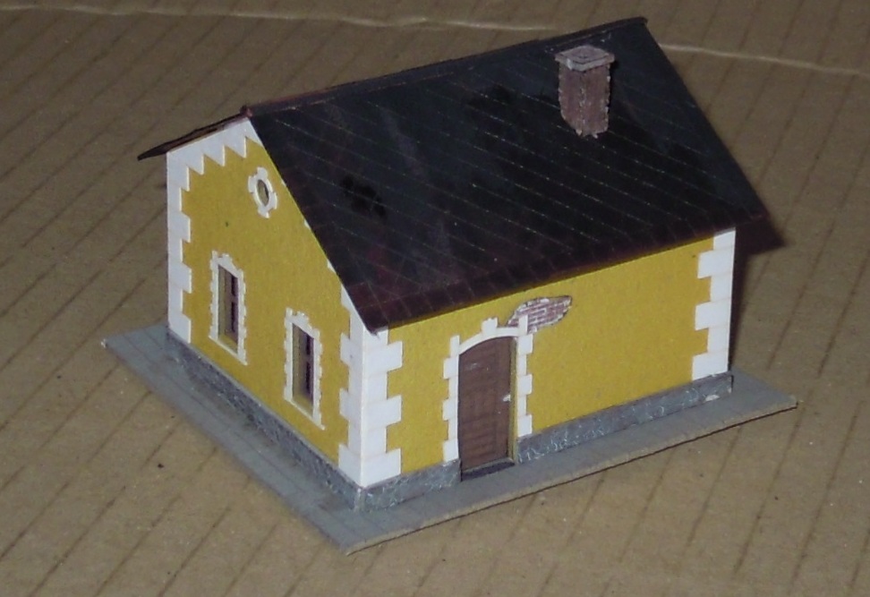

Domečky od Šikulů jsou konečně volně na trhu, pro začátek jsem pokusně stavěl strážní domek. Víc fotek a zdrbávka se snad časem objeví u VoVa na mojett.cz. Staví se to jako Lego a pokud se nepustíte do patinování, tak je to na večer ke kafi.

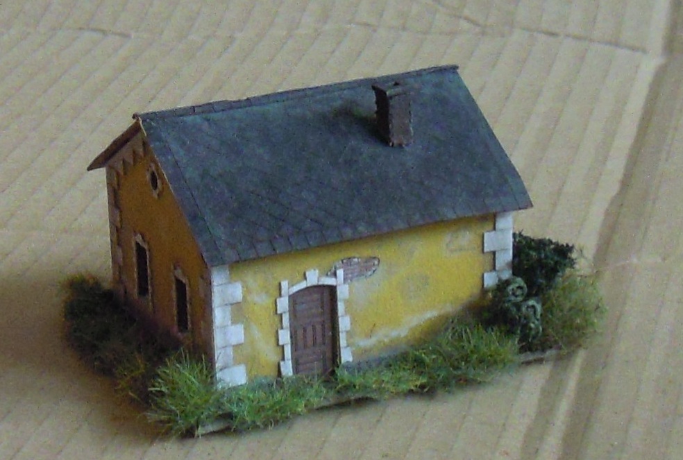

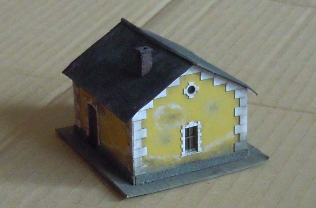

A po patinaci a zatravnění:

Svou zdrbávku na stavbu jsem odesílal VoVovi dneska ráno, uvidíme, kdy bude mít čas hodit to do placu a co z dodané fotodokumentace vybere. Tahle stavbička není špatná, stačí jen "nacihlovat" díry v omítce a lepit. Všechny struktury jsou řezaně (i to, co se tváří jako potisk), tahle droboť jde sakra rychle. Jen střecha je trošku tenká a kroutí se. Já jsem ji přebarvoval, červenej eternit není moc běžnej. Největší problém působila prohnutá základová deska, při rovnání násilím z ní začly opadávat laserované dlaždičky.

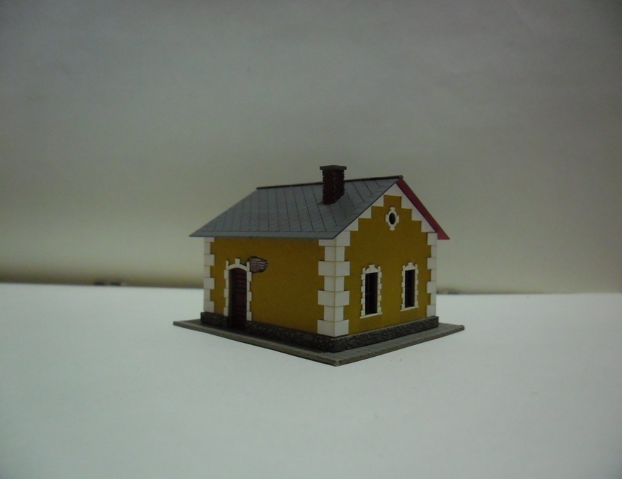

tak aj mne sa uz strazny domcek podaril postavit :wink:
