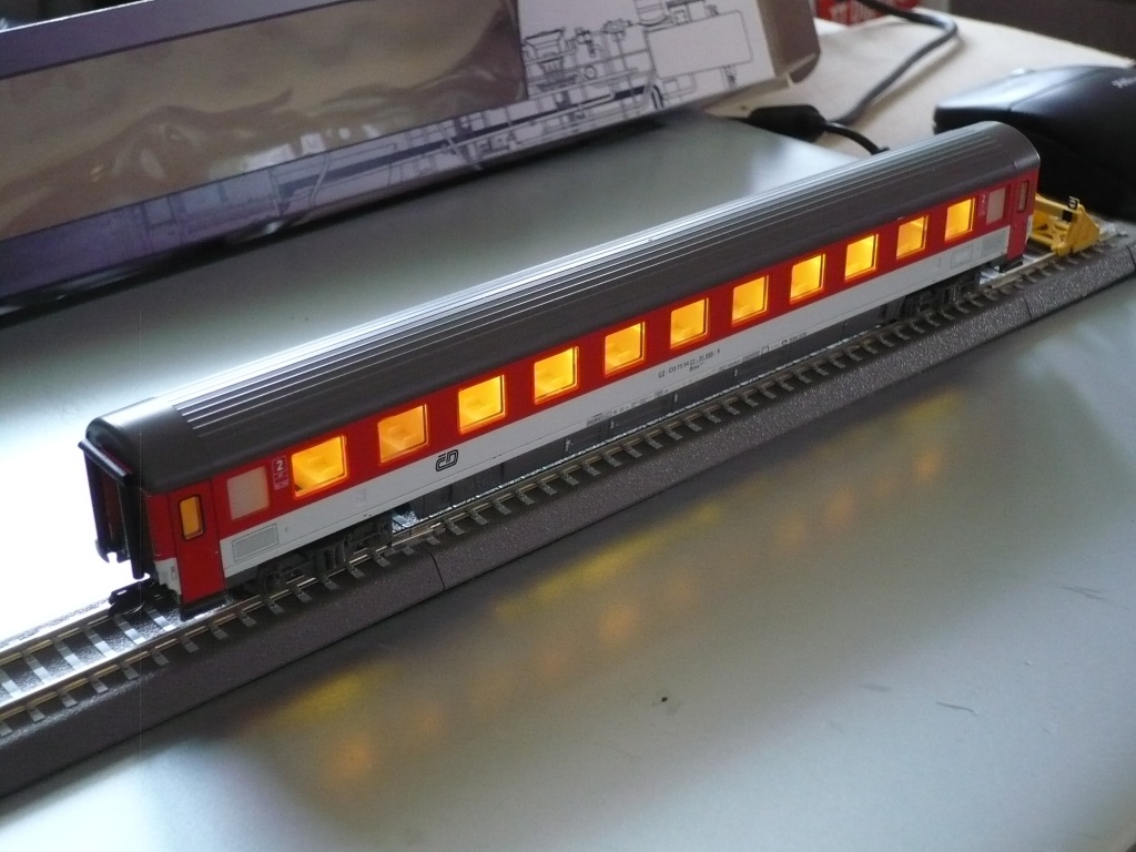

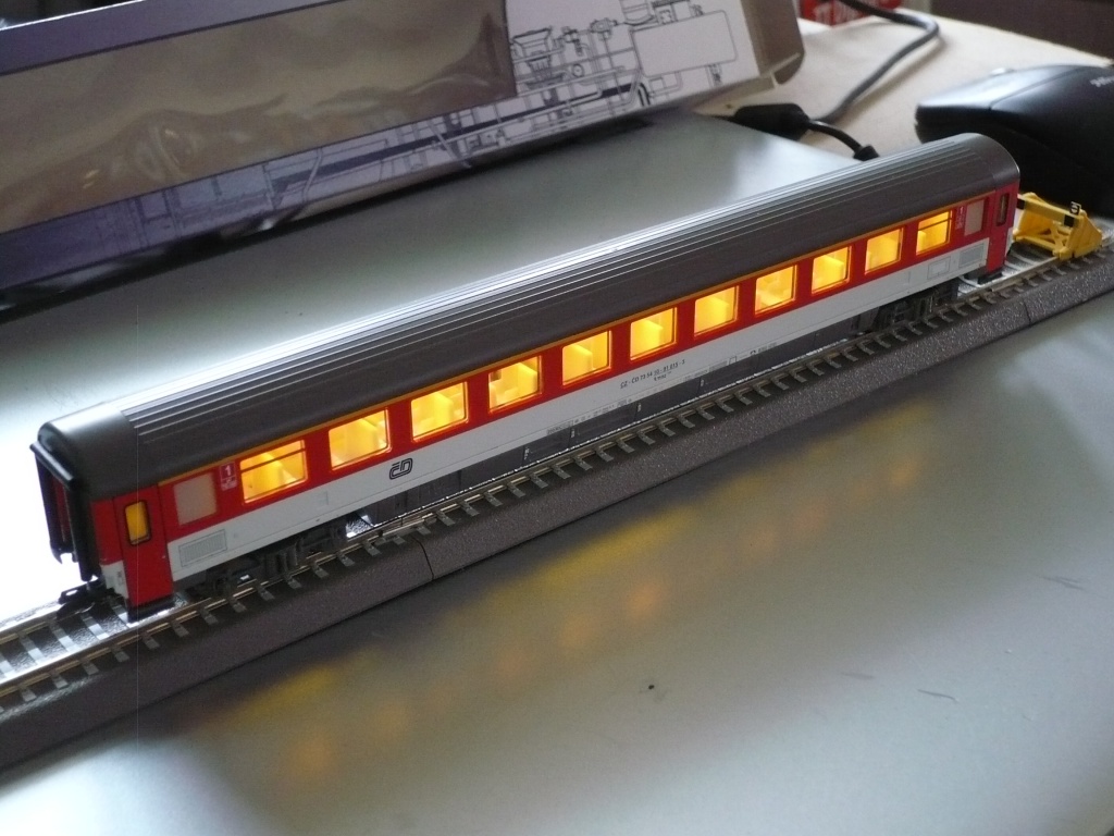

Příspěvekod Ossi » úte 19 čer, 2012 9:19 pm
Přikládám fotky osvětlených vozů Ampz i Bmz pomocí nových lišt od p. Říhy z Plzně. Přivezl jsem si je v sobotu z poslední burzy i s vozy. Kontakt uvedený na ceníku osvětlovacích lišt je: premysl.riha@iol.cz .Jinak P. Říha dělá osvětlení do vpodstatě všech vozů (nenašel jsem pouze Kuehnova patra Bmto a Schirmerovy dvounápravové Be). Ossi
