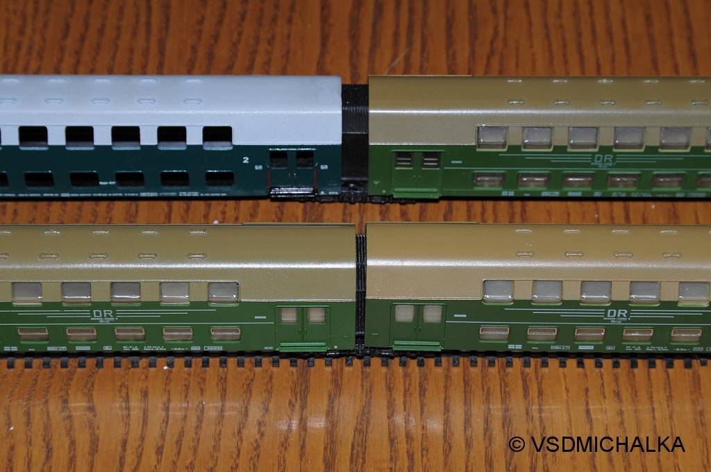

Jinak škoda to snad ani není, kolega kinematiky bude nabízet, když se proklikáte na K-reportu pár stránek tak tam má i mail, tak se mu kdyžtak, kdo máte zájem, ozvěte.

Příspěvekod radula63 » úte 27 bře, 2012 8:32 pm
Našel jsem to tady:
http://www.k-report.net/discus/messages ... 1331049676
http://www.k-report.net/discus/messages ... 1332191505
Nabízí to uživatel Vsdmichalka
Zdroj fotky K-report.
