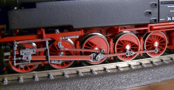

Zdravím vespolek. Tak jsem byl chvilku majitelem BR 84. Je fakt krásná, o to víc mi vadí, že se konkrétně s tímto kouskem nedá jezdit. Po rozbalení a prvních jízdách vykazovala především v obloucích veliké problémy, nicméně ani na rovině to nebylo úplně ono. O plynulosti se rozhodně mluvit nedalo. V oblouku R310 i R353 vždy znatelně zpomalila, jako by se šprajcovala. Navíc při pomalé jízdě jsem vypozoroval, že při každé otáčce se střední náprava zvedne: https://www.youtube.com/watch?v=krIdNuz ... e=youtu.be Detailní pohled zde:

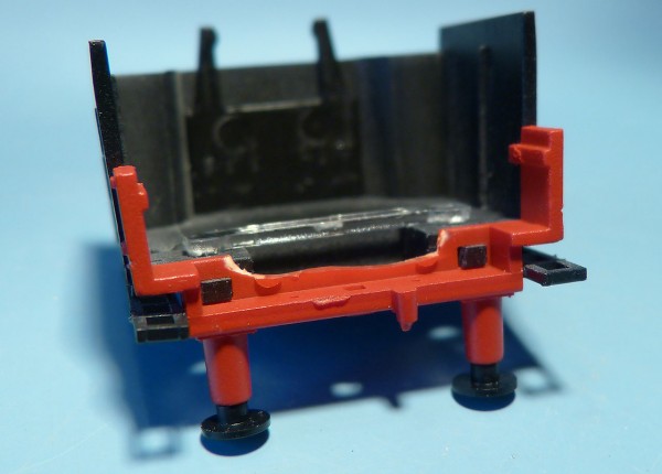

S běhouny byl rovněž problém. Oba vypadávaly, projetí výhybky EW1 ani v přímém směru nebylo vždy bez karambolu. Do odbočky lokomotiva opět zpomalovala (R353). Přední běhoun občas v oblouku na širé trati najednou vyskočil z koleje a narovnal se do příma. Model šel na reklamaci, po jejím vyřízení se přestalo zvedat střední dvojkolí, ostatní problémy přetrvaly. Zajíždění modelu nic nevyřešilo. Navíc z Tilligu přišel model s podivně vylámaným rámem tendru, což ničemu nikterak neprospělo. Zde:

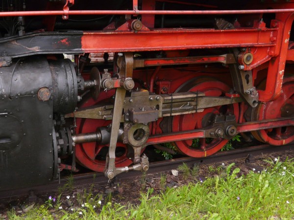

Podle vasich zkusenosti udelali soudruzi z NDR chybu prevevsim v pojezdu. Kdyby vnitrni dvojkoli byla bez okolku, tak to projede vsechno naprosto bez problemu. Je to sice reseni pouzivane ve velikosti TT od roku 1946, ale funguje spolehlive. Kdyz jsem to videl poprve, tak se mi to zdalo divne, ale ono se to vyskytuje se i na skutecnych masinach.
j p
Příspěvky: 442
Bydliště: Dansko
Re: BR 84 od firmy Tillig
Příspěvekod Trainmaniak » stř 14 kvě, 2014 12:00 pm
To je pravda. Např. úzká BR 99.

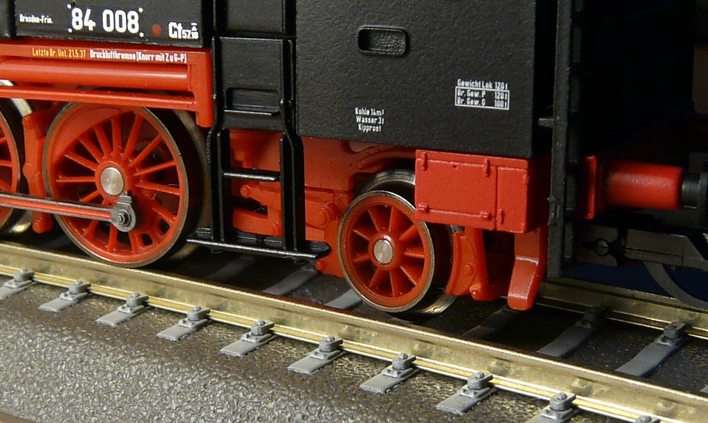

Těsně před koncem videa cosi cvakne a lokomotiva sebou trhne. Uvolnil se šprajcnutý běhoun pod tendrem. Následující foto v detailu ukazuje, co se děje se zadním běhounem při vjezdu do oblouku:
