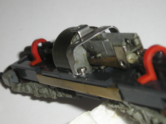

z nostalgických dôvodov som sa snažil moju starú zelenú polomáčanú Bobinu E499.035 BTTB/Guetzold (sám som si ju ešte ako chlapec kúpil pred vyše 30-timi rokmi tuším za 100 Kčs) udržiavať ako-tak pojazdnú. Jednou z prvých vecí čo na Bobine odíde sú uchyty na ráme, ktoré držia diel na uchytenie motora a karosérie. Rám som z tohoto dôvodu už menil tuším 2-krát. Avšak vždy sa stane znova a znova to isté - úchyty to po čase vzajú a odlomia sa.
Mám tu krátky, rýchly a spoľahlivý návod ako to celé raz a navždy jednoducho vyriešiť (dnes som poprvýkrát aplikoval): Zbytky po ulomenom úchyte odstránime. Cez celý rám v mieste úchytu prevŕtame otvor D 1,5 mm - rám má v tomto mieste hrúbku cca 5 mm. Stred diery bude cca 3 mm od kraja rámu a cca 2 mm od okraja pôvodného úchytu (na strane pri motore). V otvore vyrežeme závit M2 a naskrutkujeme skrutku M2x5 s valcovou hlavou a necháme cca 1 mm voľný priestor pod hlavou skrutky (podľa potreby). Pokiaľ sa jedná o starý a krehký plast tak skrutku ešte radšej aj prilepíme.
A moja stará Bobina sa zase môže predvádzať so svojimi zlými jazdnými vlastnosťami (ktoré jej ale veľmi rád odpustím) znova po koľajisku.
Tu je ešte fotka:
Takto si hociktorá stará Bobinka môže predĺžiť svoj aktívny život ešte o niekoľko šťastných rokov.
Prajem veľa úspechov pri pokusoch o reinkarnácie starých Bobín,
P.V.

Příspěvekod Tkadlec Jaroslav » úte 10 led, 2012 9:34 am
dobrý nápad .. :wink:
