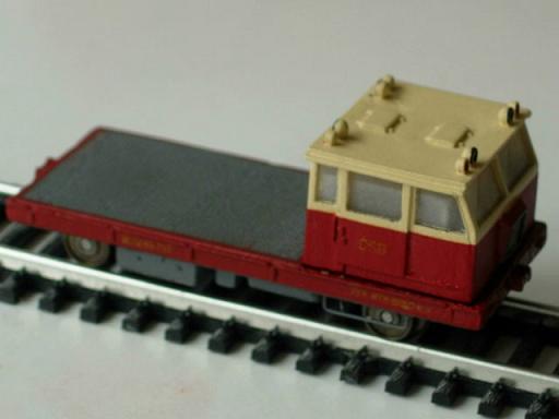

Příspěvekod Jarda H. » úte 15 lis, 2011 8:35 pm
MUV 69 jako hotovka od jiného výrobce - MTH, nějaký ten obrázek pro představu v příloze ! Jde o analog, jízdní vlastnosti odpovídají lehkosti (nízké váze) modelu, na můj vkus se trochu hřeje, nechce to ji dlouho "honit" :D .... k digitalizaci toho moc nevím :wink: !
Prostor se dá získat třeba tím, že je MUV-ka s nástavbou - tahle problematika co se týče umístění pohonu se tady na fóru už kdesi probírala, fotek reálných strojů existuje taky dost. Takže pak se tam digitalizace taky vejde. A digitalizovat by to jít mělo, když (mám dojem) existuje digitalizovaná MUV-ka v eN-ku :D

Příspěvekod honzik » stř 16 lis, 2011 1:27 pm
Jarda H. píše:MUV 69 jako hotovka od jiného výrobce - MTH, nějaký ten obrázek pro představu v příloze ! Jde o analog, jízdní vlastnosti odpovídají lehkosti (nízké váze) modelu, na můj vkus se trochu hřeje, nechce to ji dlouho "honit" :D .... k digitalizaci toho moc nevím :wink: !
Ahoj.
Ta MUVka v N-ku je třeba tady: http://vytopna.hekttor.biz/view.php?cis ... 2011060002 .
Místo na dekoder tam je, akorát by už nebyla půhledná kabina.

Příspěvekod vojtas » stř 16 lis, 2011 1:29 pm
Mě se mUVka od MTH rozpadla po třech reklamacích na kusy,TAKŽE NEDOPORUČUJI,motor byl k hovnu od začátku,a po třetí reklamaci přišla se zlomeným rámem... :cry:

Příspěvekod Jacek » stř 16 lis, 2011 2:24 pm
honzik píše:
vojtas píše:Mě se mUVka od MTH rozpadla po třech reklamacích na kusy,TAKŽE NEDOPORUČUJI,motor byl k hovnu od začátku,a po třetí reklamaci přišla se zlomeným rámem... :cry:
Nebyl ten motor nahodou nejaky predelavany a misto uhliku mel tuhu ? Ja neco takoveho kdysi videl na burze v Praze.
Honza
Tuto MUVku mám jednu z prvních, po čase ji výrobce stáhl pro množící se reklamace. Ta moje jezdí, nicméně je to tak do vitríny, o zapojení dekodéru bych se ani nepokoušel. V kabině není motor, ale jen jeho rozříznuý rotor, aby to tam vůbec vešlo. Vinutí je znovu navinuté a zalité barvou, místo uhlíků jen plíšky, magnety nalepené podél. Už napětí 6V je na tento "motor" moc.
