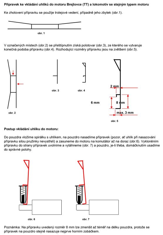

Poznámka na konec: Pro zpětnou montáž uhlíků do motoru se zárukou, že uhlíky dosednou tak jak mají, je třeba si zhotovit pomůcku. Jinak je to práce pro vraha.

Se zpětnou montáží uhlíků souhlasím že je to práce pro sebevraha.....ty pružinky jsem hledal snad hodinu. Naštěstí u druhého sergeje nebylo třeba. Jen se zeptám, co máš za tu pomůcku/přípravek? Předpokládám něco ve stylu "držím pružinku a směr uhlíku"? Jak to vypadá? Myslím že se to bude docela dost hodit.

Udělátko na vložení uhlíků do motorku popsat neumím, nejlepší by byl obrázek. Ten mám, ale neumím ho vložit do tohoto textu - jestli to vůbec jde. Takže zájemcům navrhuji, aby mi poslali mail, mailem ho poslat umím. Má adresa: vaclav5846@seznam.cz.

Příspěvekod user_241 » pon 28 úno, 2011 12:23 pm
Připojuji obrázek s udělátkem od Václava a jeho komentář:
"Obrázek posílám a samozřejmě s jeho umístěním do diskuze souhlasím, protože se jistě bude hodit i dalším zájemcům. Jde to, ale chce to trochu trpělivosti. Přípravek se na pouzdro s uhlíkem nasazuje tak, aby spodní háček přípravku zapadl do drážky uhlíku. Tím je zaručena kontrola jeho polohy při usazování na komutátor. Pro manipulaci s přípravkem je v motoru místa dost. Tak ať se daří."
