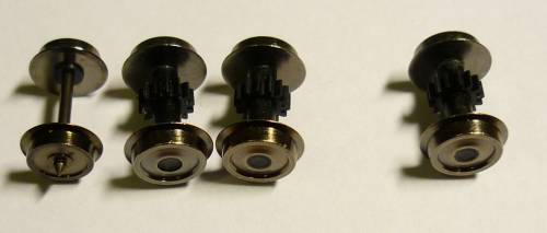

Je možnost udělat sérii dvojkolí,využít již oveřené CNC produkce kol se standardním okolkem a udělat jiný tvar okolku dle RP25. Vizte obrázek pro porovnání s dvojkolím od Detailu/Žitný z burzy, bere je tuším od Luckfeine. Průměr prozatím 8.3mm .
Cena hotového dvojkolí by vyšla asi 14-16kč = kolečka, hřídel s hroty 18.5mm, 2x izolace, pochrchová uprava dle obrázku. Pro zkoušku je jednoduší udělat dvojkolí s dvojí izolací kvuli zjednodušení počtu dílů (obě strany stejné), když by se to osvědčio může se udělat i později větší série jednostranných, jiné průměry.
Podmínkou je odběr po pytlíkách 100 ks a aby se sešel alespon zájem o 20 pytlíků. (RP25, 8.3mm, 18.5mm, dvoustranná izolace)

Příspěvekod Zdenek Valter » ned 09 led, 2011 10:49 am
V_Báňa píše:Nad koly RP25/TT jsem taky uvažoval , ale měl jsem obavu jak to přijme veřejnost, sám s nimi taky nemám zkušenost.
To co dělá Luck pro TT je dle NEM 311 - disk 2,4 mm výška okolku cca 0,9
To co potřebujete je PR25 code 88 disk 2,2 mm výška okolku 0,55-0,6

Příspěvekod V_Báňa » ned 09 led, 2011 11:11 am
Zdenek Valter píše:
No jasně, tomu rozumím, obrázkem jsem pouze demonstroval optický vzhled možného dvojkolí, ne jeho tvar. CNCcko vykouzlí jakýkoliv tvar, okolek je hračka ale spíše se výrobně řeší hladkost povrchu, hlavně čelní roviny, kde nástroje řežou za ztížených podmínek atd. Takže závěrem- je možné vyrobit zkušební sérii dvokolí s profilem RP25, které by mělo vzhled a kvalitu povrchu jako od Luckfeine....
Mne by to samotnýho lákalo, Ivo Kučera mi před 5 lety vychvaloval že opilovali okolky dle RP25 na starém Hektoru BTTB a udělali z něho pojezd tramvaje, která potom jezdila lépe než s originály.
