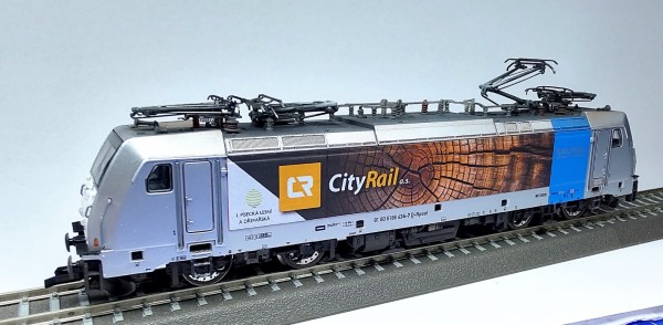

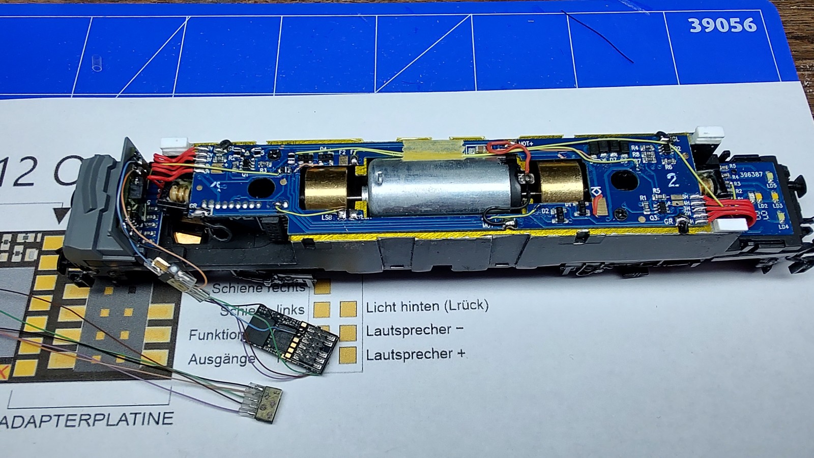

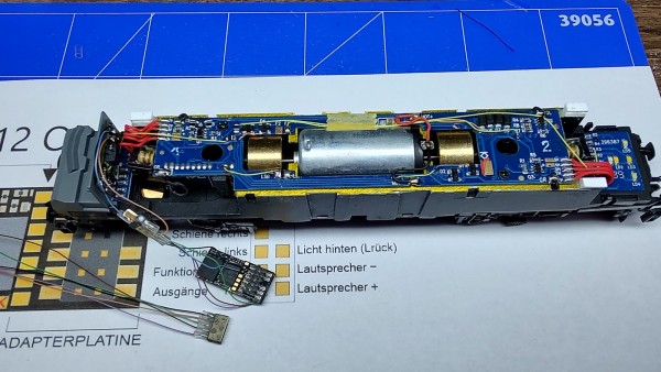

Zase něco... Traxx2 Tillig, doplněný o elektricky ovládané pantografy a překopaný do barev a provedení CityRailu. Zvuk Zimo, za správné svícení patří díky Bedlischovi, jen jsem zase upravil středovou pozičku.
Kvůli vestavbě pohonu pro pantografy se musí snížit rám o 2 mm a propilovat a upravit deska spojů - nová sprostá slova se už snadno naučíte sami. Taky se hodí odloupnout střechu (ne na všech modelech jde, tady naštěstí šla). Dekodér je MS540Plux12 - výborná věc do těchto strojů. Mraky výstupů a přitom rozměry jako malý starý PluX12. Mezi dekodérem a deskou je umístěná oboustranná kolíková lišta s roztečí 1,27, která propojuje dekodér, napájení z desky, měnič a střechu. Na zádech stanoviště vidíte samodomo DC/DC měnič na 3 volty pro potřeby ovládání pantografů.

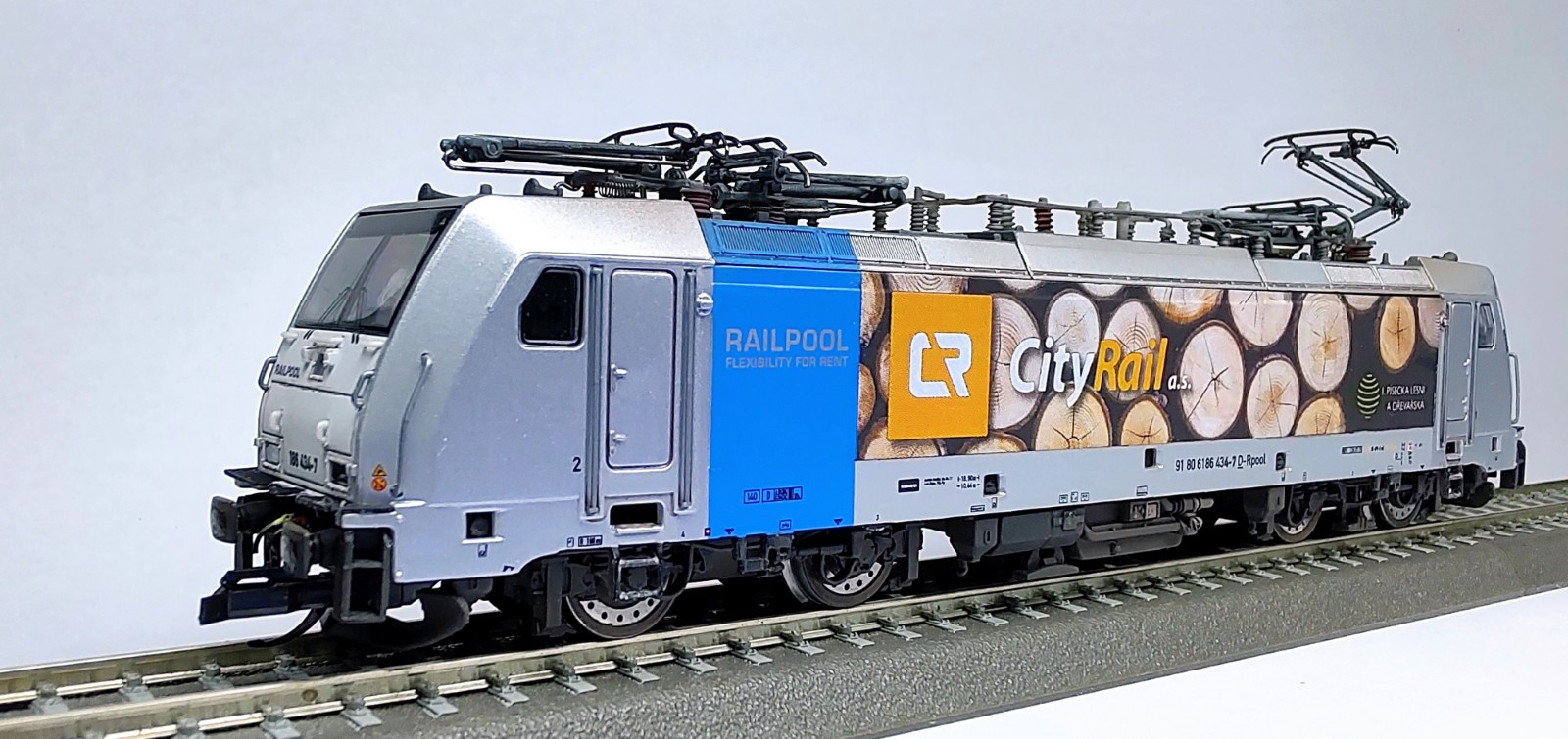

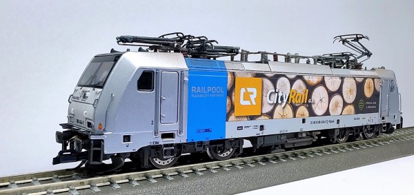

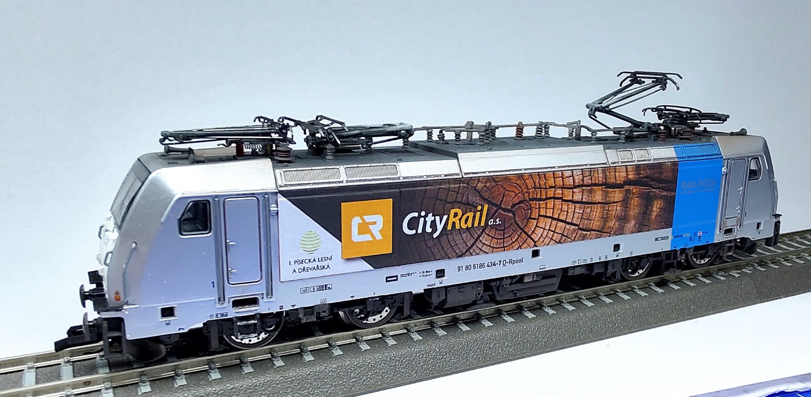

Zvnějšku tako - reklamní polep jsem získal přímo od zdroje a pokud budu míst souhlas, obtisk bude k dispozici u TTmodeláře.
Vnější pantografy jsem vyměnil za typ DSA200, které dodává pro svoje Traxxy PIKO, ty vnitřní jsou Tillig, ale musí dostat jinou sběrací lištu a spodní rameno. Na obojím se pracuje, blázni se mohou těšít.

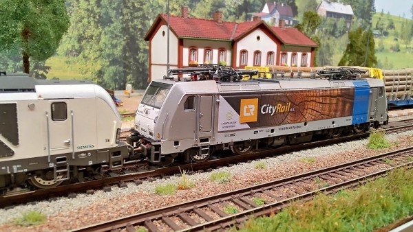

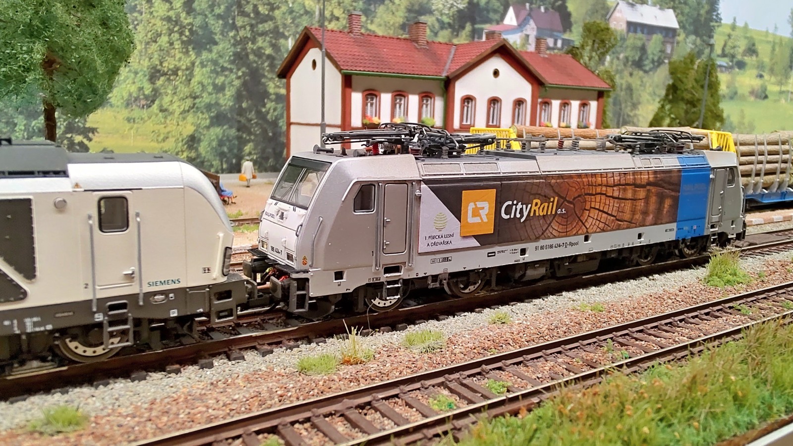

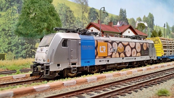

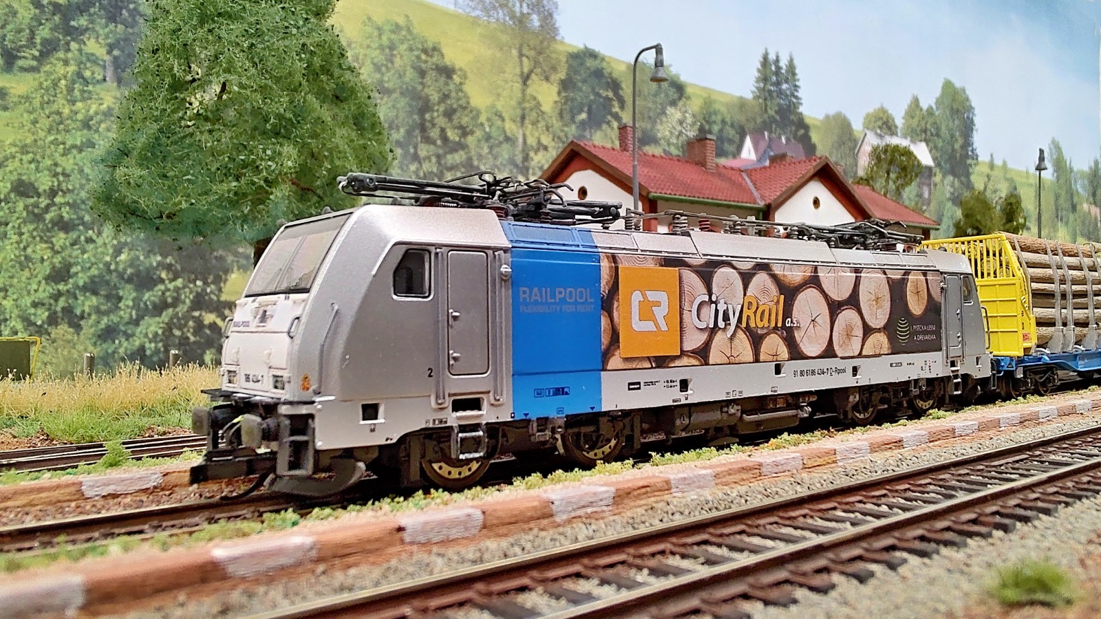

Takto vypadá stroj ve Velké Pace, řekněme, že čeká na přípřež při napěťovém odklonu.

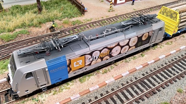

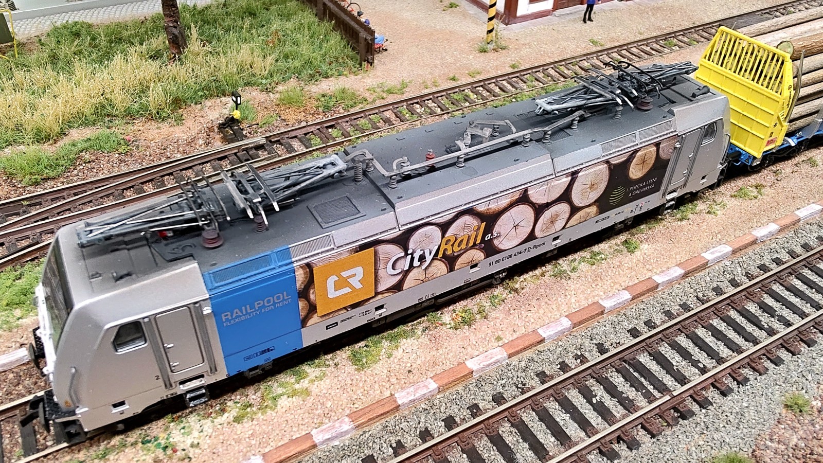

Zde pohled na střechu, která je upravená podle skutečnosti:
A už pro nás přijel Vectron DM, aby nás přetáhl pod dráty.
