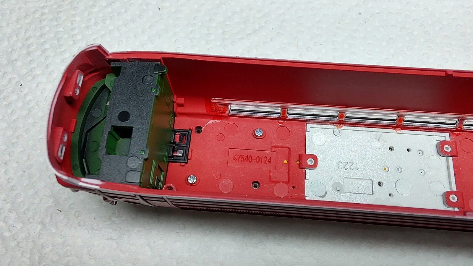

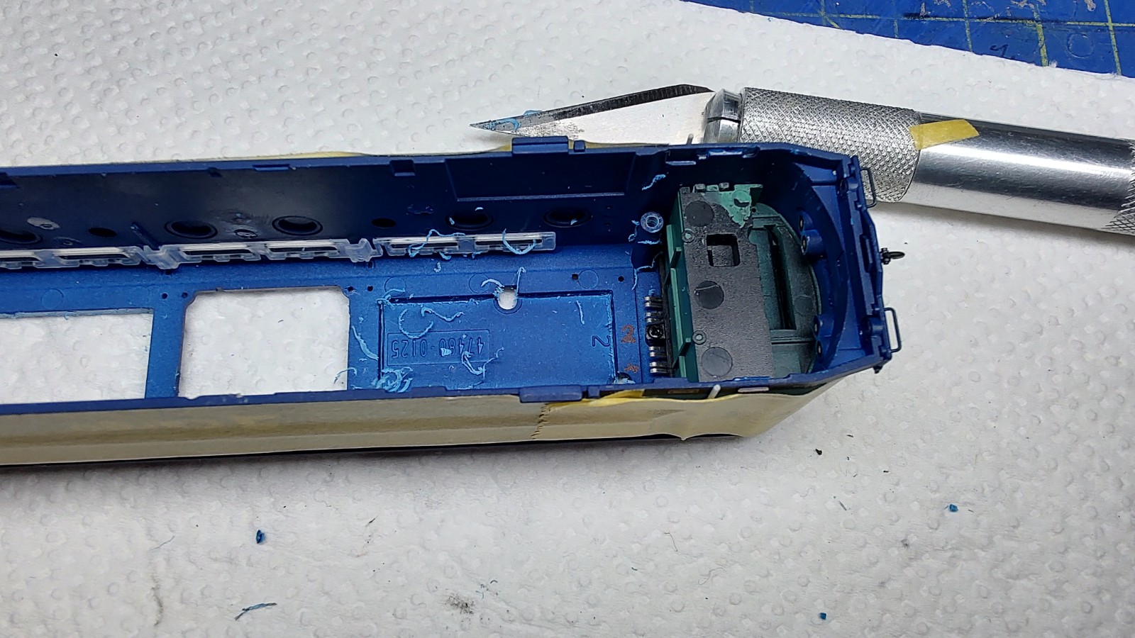

Včera jsem rozebral Plecháče (toho otloukánka, kterého jsem nedávno trápil se světly) a usoudil, že je na čase si trochu zaoperovat.
Příprava: sejmout kabely topení, nárazníky a oddělat schůdky (zakápnout debondérem, za minutu podebrat a odloupnout, lépe páčit uprostřed, než zkraje). Kastli olepit maskovací páskou. Udělat si podložku, na kterou kastli posadím a zůstane mi trčet zábradlí dolů (týká se asi jen verze ČD-C).

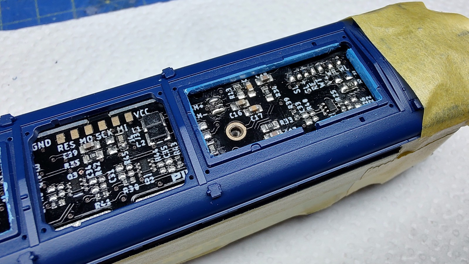

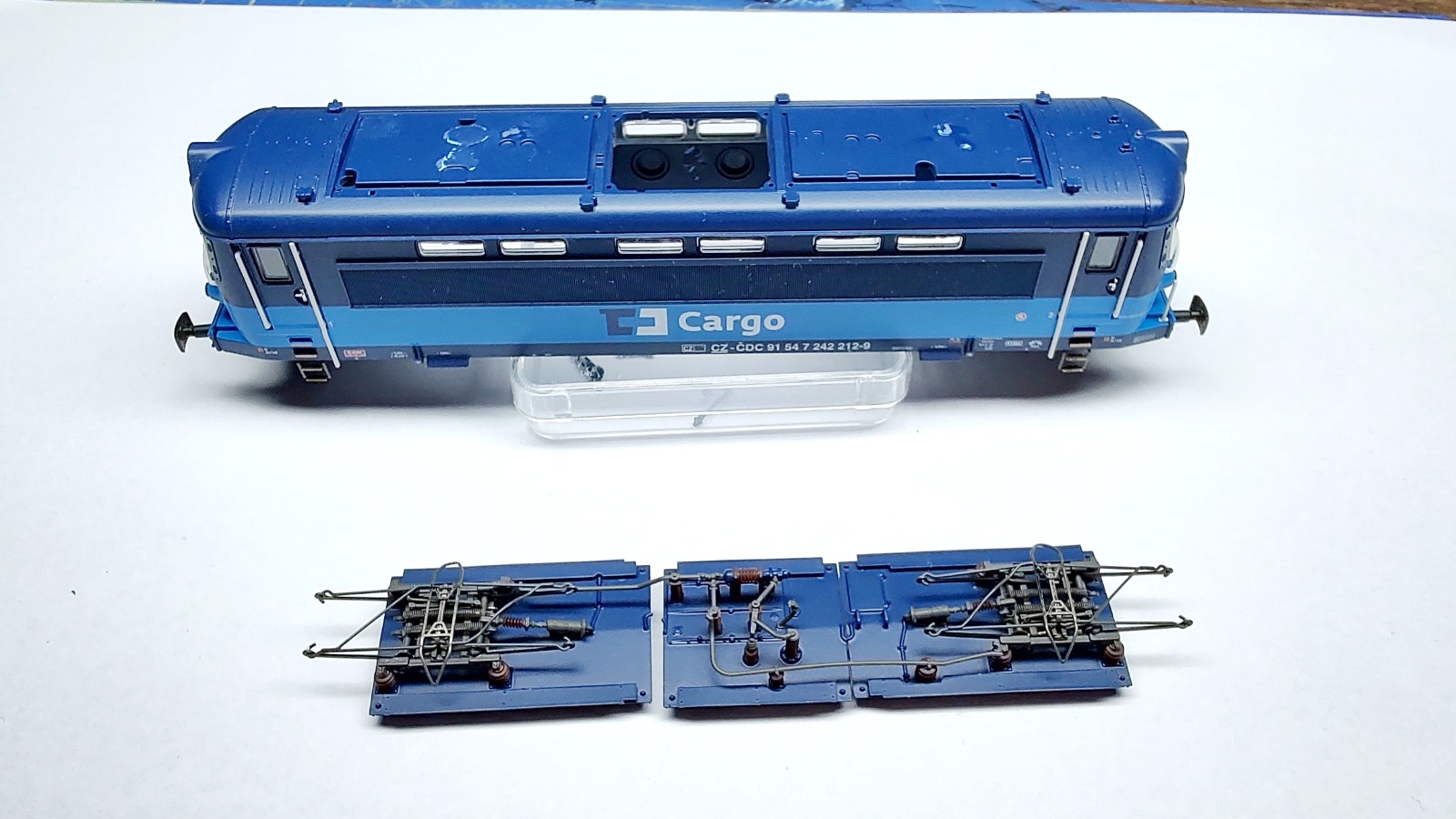

Rozebral jsem střechu - jde to dobře, na střeše sedí tři panely s výzbrojí a ty se dají tlakem zespodu vytlačit - ve střeše mají jen tenké vodicí kolíky a uprostřed panelu bylo trochu lepidla, které rádo povolí. Prvně si ale z izolátorů vyhákněte imitaci vn propoje, abyste jej neulomili - je tam jen zaklesnutý, na konci je ohnutý dolů a je mírně lepený. Co kam přijde, značit můžete a nemusíte, panely mají vodicí výstupky a nejdou zaměnit.
Když střechu sejmete, je pod ní ještě jedna :-) Ale protože nahoře už nemáme co zničit a panely sedí "okolo", můžeme střechu pod panely vyříznout. O pevnost tu nejde, po zalepení střešních panelů zpět se kastle zase uzavře a zpevní. Já střechu vyříznul hrotem tenkého skalpelu - tahal jsem ale obráceným směrem, takže jsem vlastně vyškrábal drážku skoro skrz (jde to krásně) a až na závěr jsem skalpel otočil a dořízl poslední zbytky. Jezdíte po obvodu "krabičky", není co zničit.

Horší je zjištění, že jsme si vlastně vůbec nepomohli. Tedy - ono to bylo jasné, z dřívějších pokusů (viz výše) jsem věděl, že deska spojů se zespodu opírá o příčky střechy. Po vyříznutí získáme místo asi 2 mm tam, kde na desce nic není a 0.5 - 1 mm nad součástkami. Ale to je pořád víc, než nic.
Nenechte se klamat - ta světle modrá hrana výřezu opravdu sedí na doraz na desce spojů a součástky tedy zasahují do toho výřezu. My jsme jen vyjmuli horní tři desetiny. Střešní panely pak sedí na doraz nad tímto výřezem, tam už výš nemůžeme.
Příčku bude potřeba zespodu vybrousit a nechat jen tenkou část nahoře. Ale protože je to mezi střešními panely a není to vidět, šlo by příčku i vyříznout žiletkovou pilkou, upravit bokem a pak zalepit zpět.

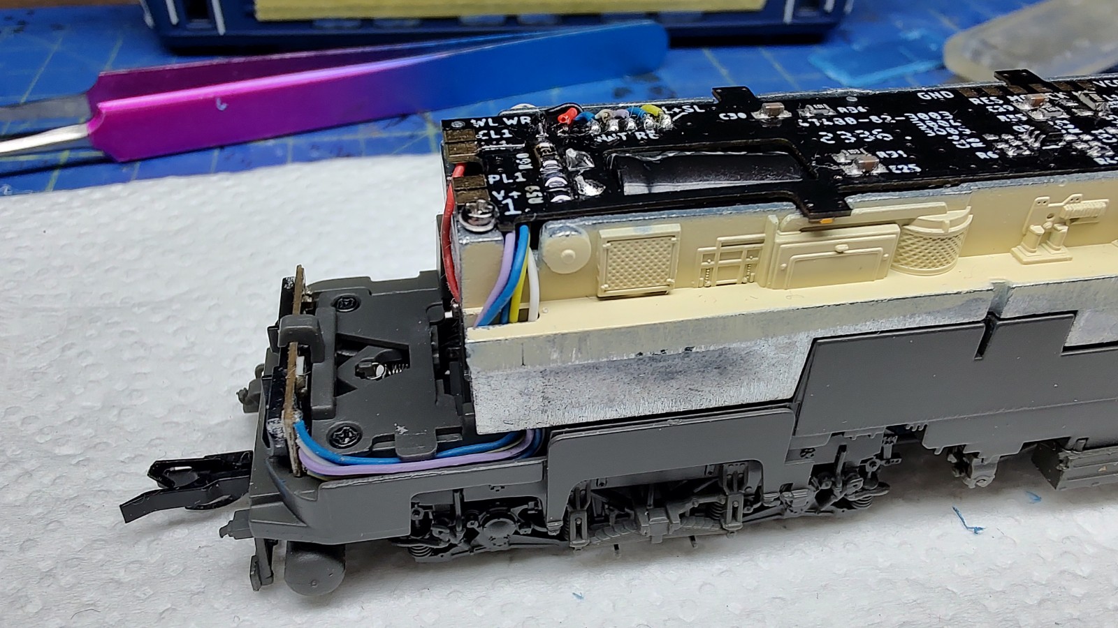

Variantou by mohlo být snížit desku - měřením to vypadá, že pod dekodérem je 1,2 mm místa (po odstranění gumy na motoru), kondenzátor by se mohl vejít, pokud se znuvu zapájí a reproduktor? Nevím, já mám v Plecháči sníženou kostku Zimo, tak to bude potřeba ověřit jinde. Boční LED pro strojovnu snad ještě nevykouknou, ale jsou mezi okny, mohlo by to fungovat.

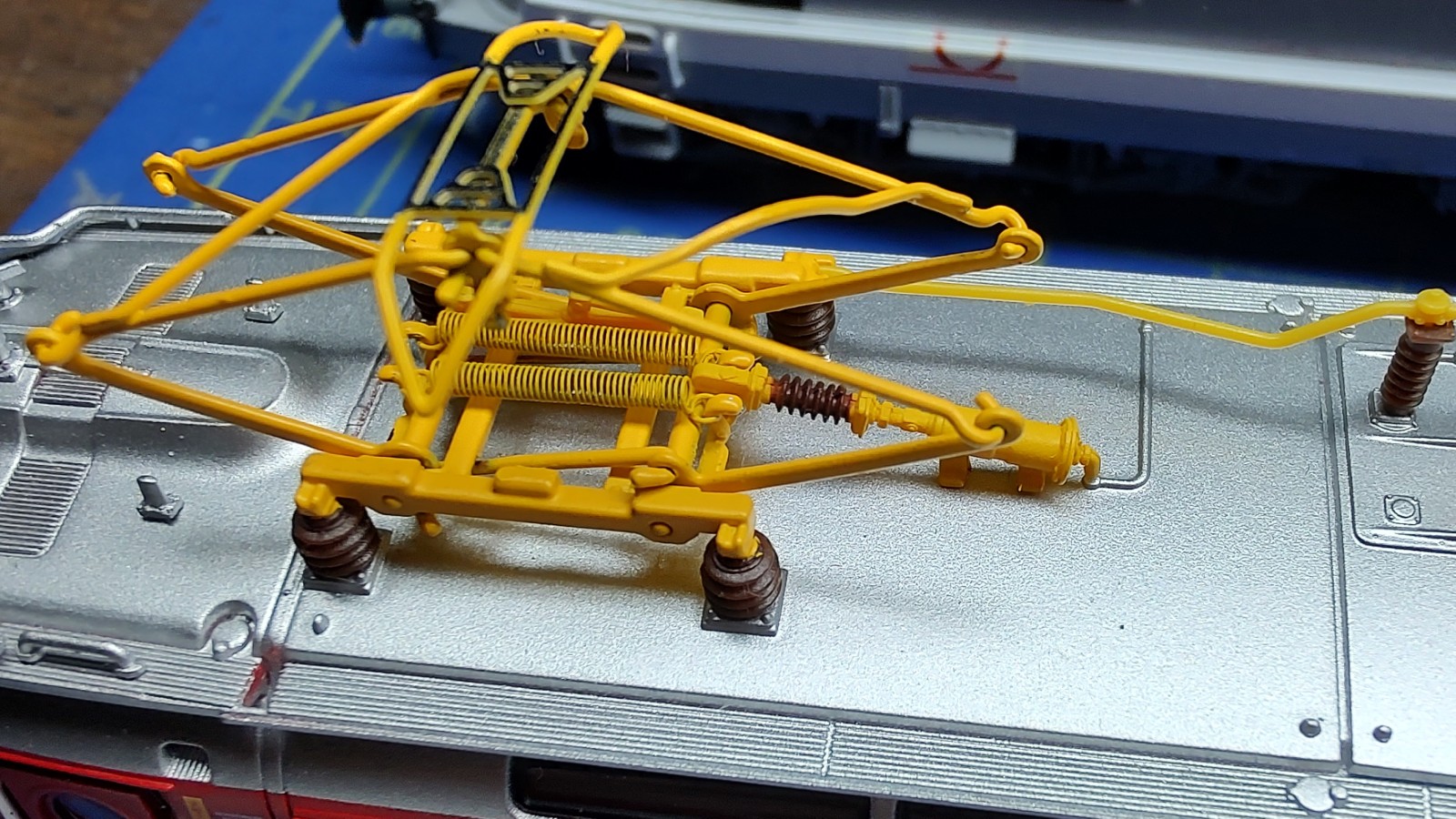

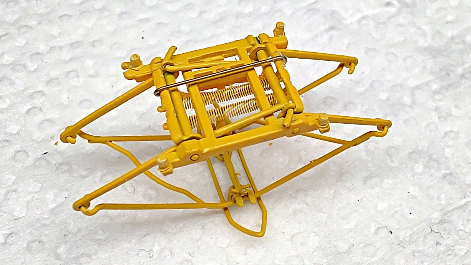

Prozatím poslední studijní materiál - sběrač samotný.
Tady mne láká možnost využit originální válec pneumatického zdvihu, ale fyzika bude proti nám... Páčka od drátku by koukala nahoru a ten válec udělat jako spojku mezi páčkou a pantografem...
Zespodu je vidět, že spodní ramena jsou spojena plochým plíškem (mám přes ně navlečený omezovač zdvihu) a sem by se asi dala nalepit nějaká páčka, čouhající skrz střechu dovnitř.

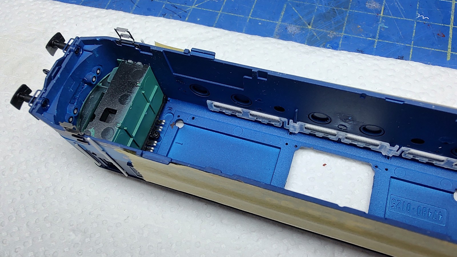

A neradujte se, v Laminátce nejsou žádné střešní panely. Kde se opírají LED za stanovištěm, vidíte sami...

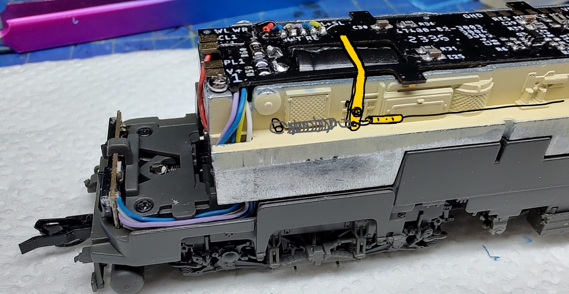

A co dát hlavní hejbadlo do chodbičky strojovny, na fotkách vypadá relativně prostorná, a nahoru to přepákovat?
Nebo upravená deska elektroniky "pantograf turbo"?

prcek píše:A co dát hlavní hejbadlo do chodbičky strojovny, na fotkách vypadá relativně prostorná, a nahoru to přepákovat?
Víte, že on ten chlapec není vůbec hloupý? To by mohlo fungovat! Třeba takhle jsi to myslel?
Na boku jsou sice okna, ale to by mělo vyjít. Obrázek jen tak ilustrační při kafi, konkrétní poloha a poměry se budou muset vyřešit. Alejo! Dík! Já věděl, že má cenu to sem hodit!
Upravená deska - jo, ale musíš nahradit i 5 povelů ze SUSI, takže dekodér E24 a doufat, že obsáhneš vše. Sériovost? Náklady na vývoj a výrobu? Má to cenu? To ta páková verze vypadá líp, dík za tip!
