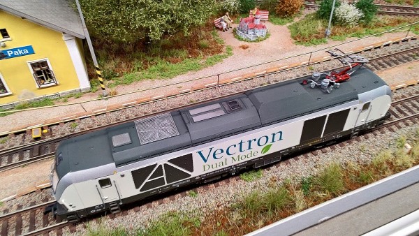

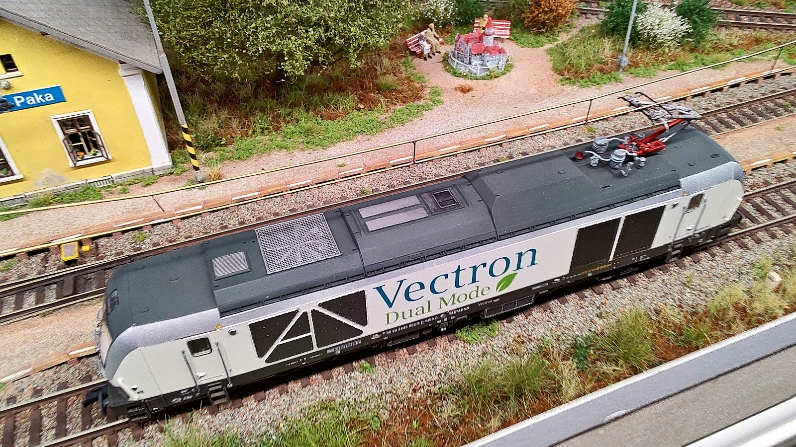

Zase něco z magorova stolu. Jak víte, jsem hračička a baví mě dělat různé finesy. Už dlouho jsem přemýšlel, jak udělat elektricky ovládané pantografy. A když kolega donesl ukázat EuroDual od Südexpressu v H0, bylo rozhodnuto: to přece musím mít taky! Snadno se řekne, hůř udělá. Nějakou dobu trvalo, naž nápad uzrál. Nakonec to je - jako hodně věcí - snadné jak facka.
Tady máte video, zatím přemýšlejte, jak na to a já sem pak doplním popis 8)
https://www.youtube.com/watch?v=D08UBw0kQxg

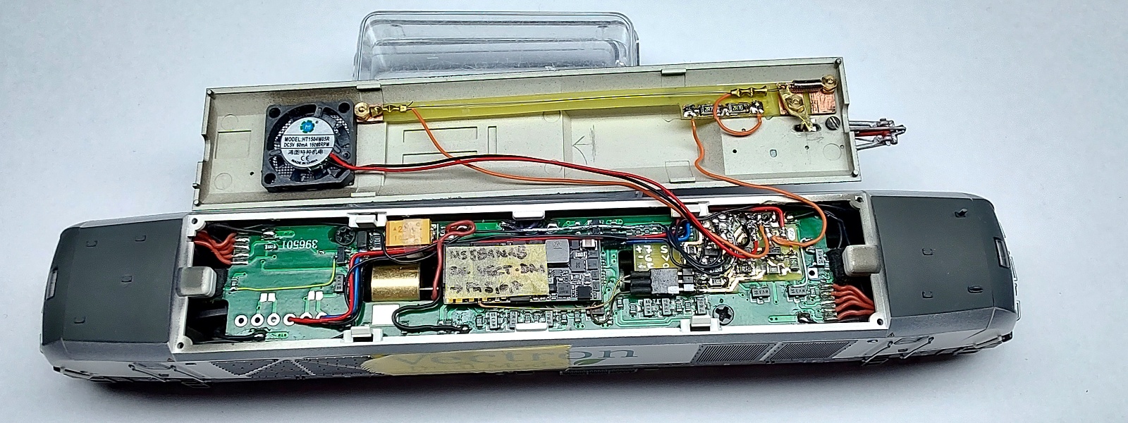

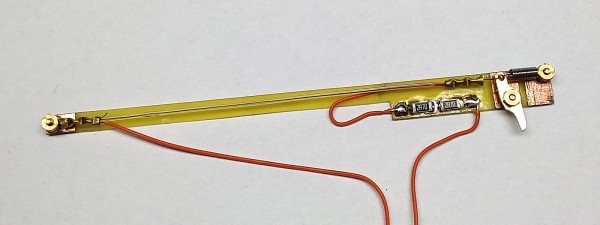

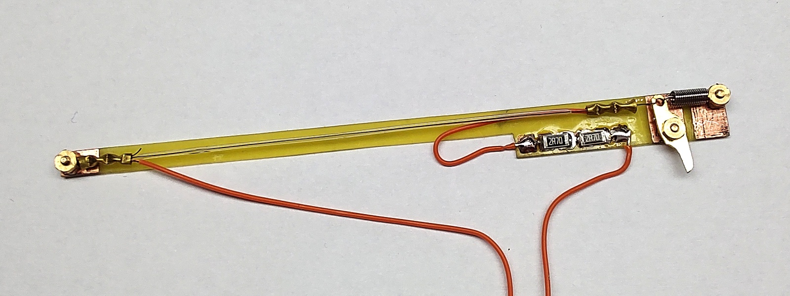

Pohon je řešený pomocí paměťového drátku, který používal p. Litomyský na přestavníky výhybek. Výhodou je, že to nezabírá skoro žádné místo a nastavuje se jen přihnutím táhla.
K tomu je potřeba měnič na 1 až 3 volty z Aliexpressu podle výběru a nějaká synchronizace se zvuky v nastavení dekodéru.

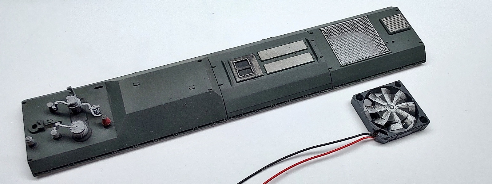

Ventilátor je pak legrace, stačí koupit správný a mřížku nahradit za leptanou.

V mašině je pak všechno krásně schované jen ve zvýšené střeše, vůbec to nepřesahuje do prostoru skříně. Měnič se vejde nad kardan.
