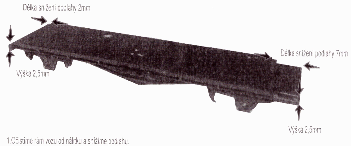

Příspěvekod marian_r » stř 31 črc, 2024 1:48 pm

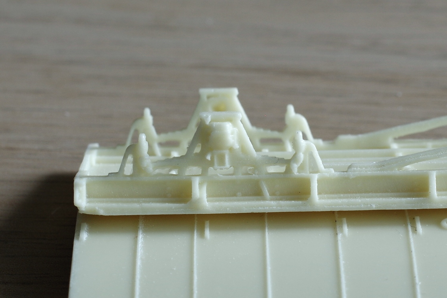

Prečo sa znižuje podlaha keď ju aj tak prekryje interiér (o ktorom nie je v návode ani slovo) ?
marian_r
Příspěvky: 633
Re: Dd ČSD od ES Pečky v TT (18082)

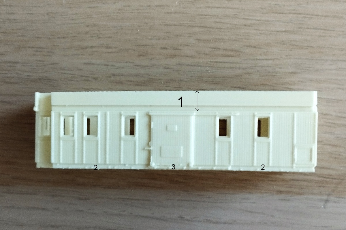

Příspěvekod marian_r » stř 31 črc, 2024 2:02 pm
1 - toto sa asi celé odreže...
2 - toto sa odreže?
3 - "koľajnica pod dverami - nechať a vyhladiť? Alebo odrezať a dolepiť HPS lištu?

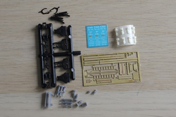

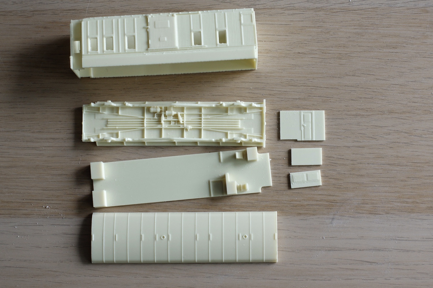

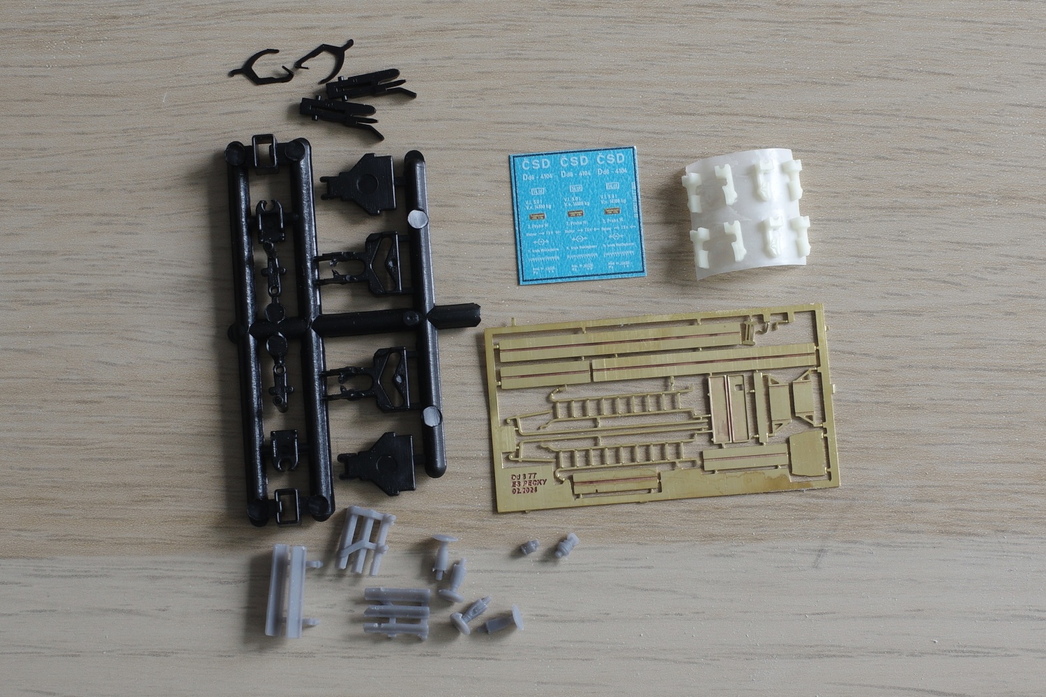

Stav po predbežnom očistení:
Rám nie je prehnutý to je asi širokým objektívom.
Jeden schodík je prelomený, ale nerobí to problém. Nárazníky sú menšie než predávané odlievané, ale väčšie než v Be/Bi od LPH.
V návode nie je umiestnenie obtlačkov.

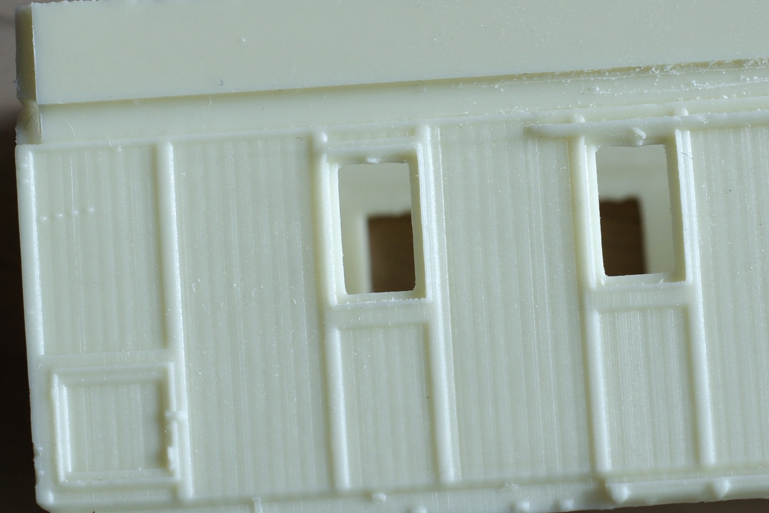

Na hornej strane skoro každého okna je malý výstupok... Šírka okna je 3.3 mm.

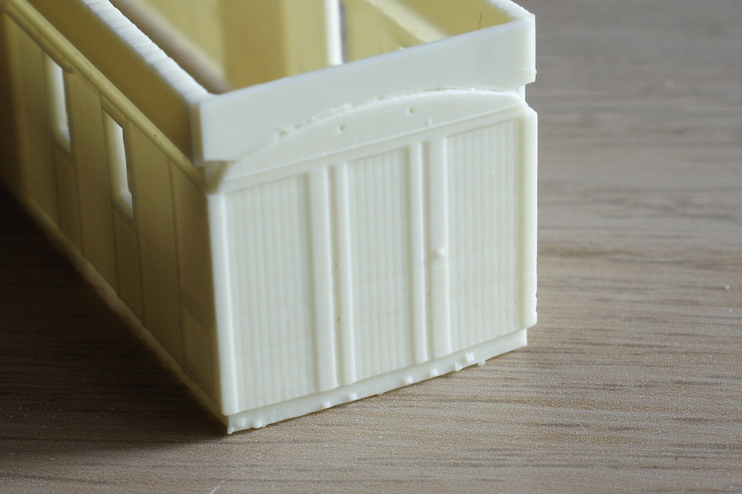

Toto je spomínané čelo...
A toto spomínané malé otvory, ktoré som ešte nevyčistil.

marian_r píše:Prečo sa znižuje podlaha keď ju aj tak prekryje interiér (o ktorom nie je v návode ani slovo) ?
Už viem, aby tam sadla skriňa. Robil som to na stolovej fréze, pohoda. 8)

V stavebnici nie sú dvojkolia a kinematiky/spriahadlá nemajú magnety, asi tam dám PEHO.
