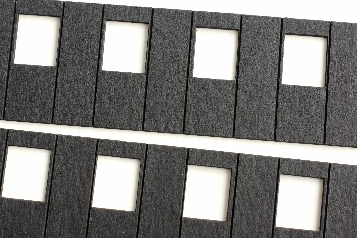

No, skúšam 2 Bi, 7 a 6 oknový, kartónové bočnice (rozrobil som viac modelov aby som ich mohol naraz nastriekať). Stav leptov Hekttor je tu:
viewtopic.php?f=29&t=1428&start=435
Nenašiel som fotografie modelu Bi s leptami (myslím dobré, kde je niečo aj vidieť), postupujem zhruba podľa
https://www.mojett.cz/62188
Prvé prekvapenie: Vynechal plastové čelníky a dal len leptané. Ale tým skráti rám, nie??? Rám má mať 12150/120=101.25 mm, ale má 98 mm. Plánoval som nalepiť HPS hranol 1.5x1.5 mm a mierne obrúsiť... ALE! zmeral som strechu a tá má tiež len 98 mm!!!
To znamená že model bude kratší?

Příspěvekod kapmor » čtv 29 srp, 2024 8:51 am
marian_r píše:Prvé prekvapenie: Vynechal plastové čelníky a dal len leptané. Ale tým skráti rám, nie??? Rám má mať 12150/120=101.25 mm, ale má 98 mm. Plánoval som nalepiť HPS hranol 1.5x1.5 mm a mierne obrúsiť... ALE! zmeral som strechu a tá má tiež len 98 mm!!!
Nad tímto jsem taky laboroval a v závěru to tak nechal, jinak by ta leptaná podlaha byla krátká. taky jsem to nechápal, ale usoudil jsem, že to tak bude a nemá smysl si tím lámat hlavu. v provozu na modulišti to nebude poznat.

Příspěvekod marian_r » ned 01 zář, 2024 9:39 am
Zlámalík píše:Ce? Vovo je má skladem, jestli je to teda ono.
https://www.mojett.cz/produkt/prestavbo ... u-be-ce-8m
Tak som kúpil Bi 6 oknové a 7 oknové bočnice. Nenašiel som na 6 oknový vagón obtlačky, ale neviem či mám s tým vôbec strácať čas, vynález pána Lasera má problémy s plávaním počiatku súradníc.
