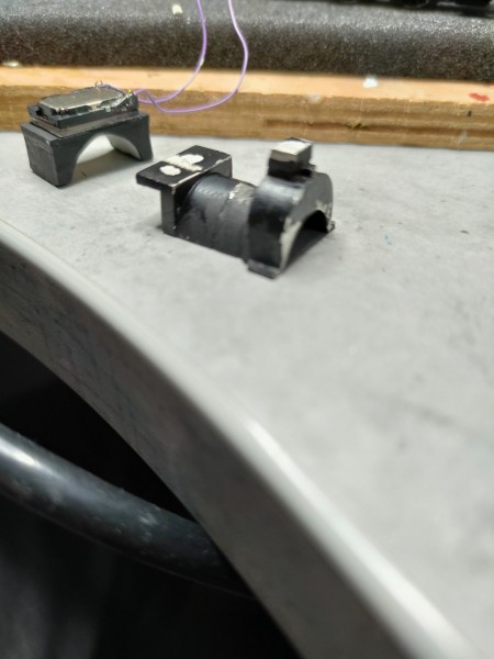

Příspěvekod r.hahn » sob 23 bře, 2024 6:47 pm
Ahoj, nějaké zkušenosti mám.
https://www.youtube.com/watch?v=Vzac6T-_7Fo&t=8s
Vypájet patici a dekodér připájet na desku. Pak tam vejde MS491N.
Reproduktor nad motor s ozvučnicí z 3D tisku.
